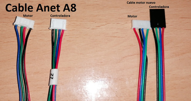

    Hay que tener en cuenta otros factores.
    Por ejemplo la mayoría de motores, tienen un salida en el motor con un orden de colores, que luego cuando llega al conector con la impresora están invertidos o mezclados.
Nombre: Cable-motor-Anet-A8.jpg

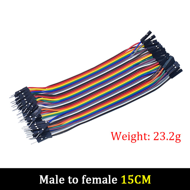

    Si te gusta Arduino, decir que hay unos cables que se llaman Dupont, que los hay con entradas macho-hembra.
    En este caso para probar directamente el motor, lo que se puede hacer es que con cuatro cables macho-hembra, puedes conectar unos a la conexión del motor y las otras puntas al motor y así con solo estirar y cambiar un cable por otro verás si funciona o no funciona.
