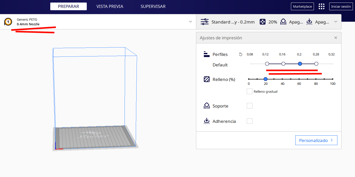

    Las especificaciones pueden cambiar por tipo de filamento. LINK
    Por ejemplo el PLA yo lo suelo poner a unos 200 grados y la cama caliente a 50 grados
    El PETG lo pongo a 235 grados y la cama a 70 grados
    Los tamaños:
    En modelos de impresoras grandes y si va a hacer las piezas muy grandes, lo normal es cambiar la boquilla por una de mayor tamaño.
    Si vienen con boquilla de 0.4mm y quieres hacer una pieza de 300*300*400 te va a tardar semanas..
    Por eso se recurre a cambiar la boquilla, a cambio de que la calidad de la pieza sea un poco menor.
    Primero debes estudiar sobre que piezas y con que tamaño vas a imprimir y luego calcular si te interesa cambiar la boquilla para mejorar el tiempo a costa de menos calidad.
    Dentro de cada boquilla, hay un rango (recomendado) de diferentes calidades. Mientras mas bajo sea el rango, mayor calidad tendrás, o sea mas fino te saldrá el modelo.
    Por ejemplo con boquilla de 0.4 tenemos estos rangos predeterminados.
Nombre: calidad.png
Visitas: 140
Tamaño: 67.0 KB
    Luego está el relleno.
    Si quieres piezas consistentes, debes de poner un relleno del 100% pero si no, puedes utilizar solo rellenos del 10% o 20%, para ahorrar material y que la pieza termine antes.
