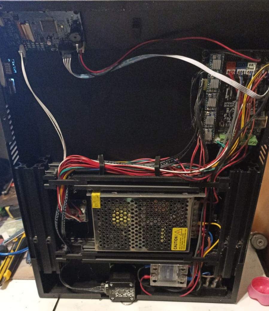

    Buenas tardes, soy nuevo en el foro.
    He visto comentarios parecidos, pero comento mi caso, a ver si alguien puede indicarme como empezar a comprobar de donde viene el fallo y como solucionarlo para no comprar a lo loco piezas de repuestos
    Ayer, se quedó el extrusor obstruido, y para cambiarle la boquilla le puse una temperatura de 230-240 no me acuerdo, mi fallo fue no apagarla después, al colocar la nueva boquilla la puse en el hueco del sensor de temperatura y se produjo un corto, que se apagó la impresora.
    Al encenderla, la pantalla si funciona, puedo moverme por el menú, pero nada más, no puedo mover los motores o poner temperatura a la cama o al extrusor, ni reconoce el USB con los archivos.
    No sé como empezar, como puedo testar los componentes y ver que tengo que cambiar o cual es el origen del problema y que piezas me he cargado

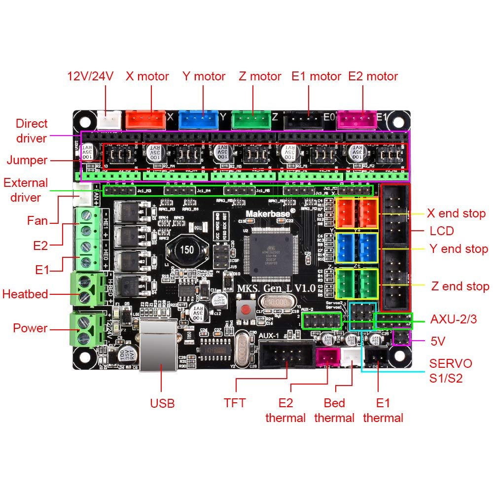

    Este sería el esquema de la placa, no veo ningún fusible como tal.

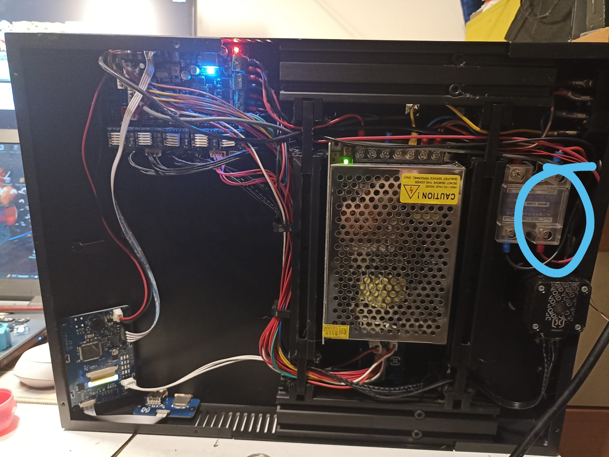

    Por si sirve algo, ¿sabéis si este led del SSR DC-AC tiene que estar encendido? ¿Si puede ser este el problema? ¿O el resto de led que se ven están fijos, señalan algo?
