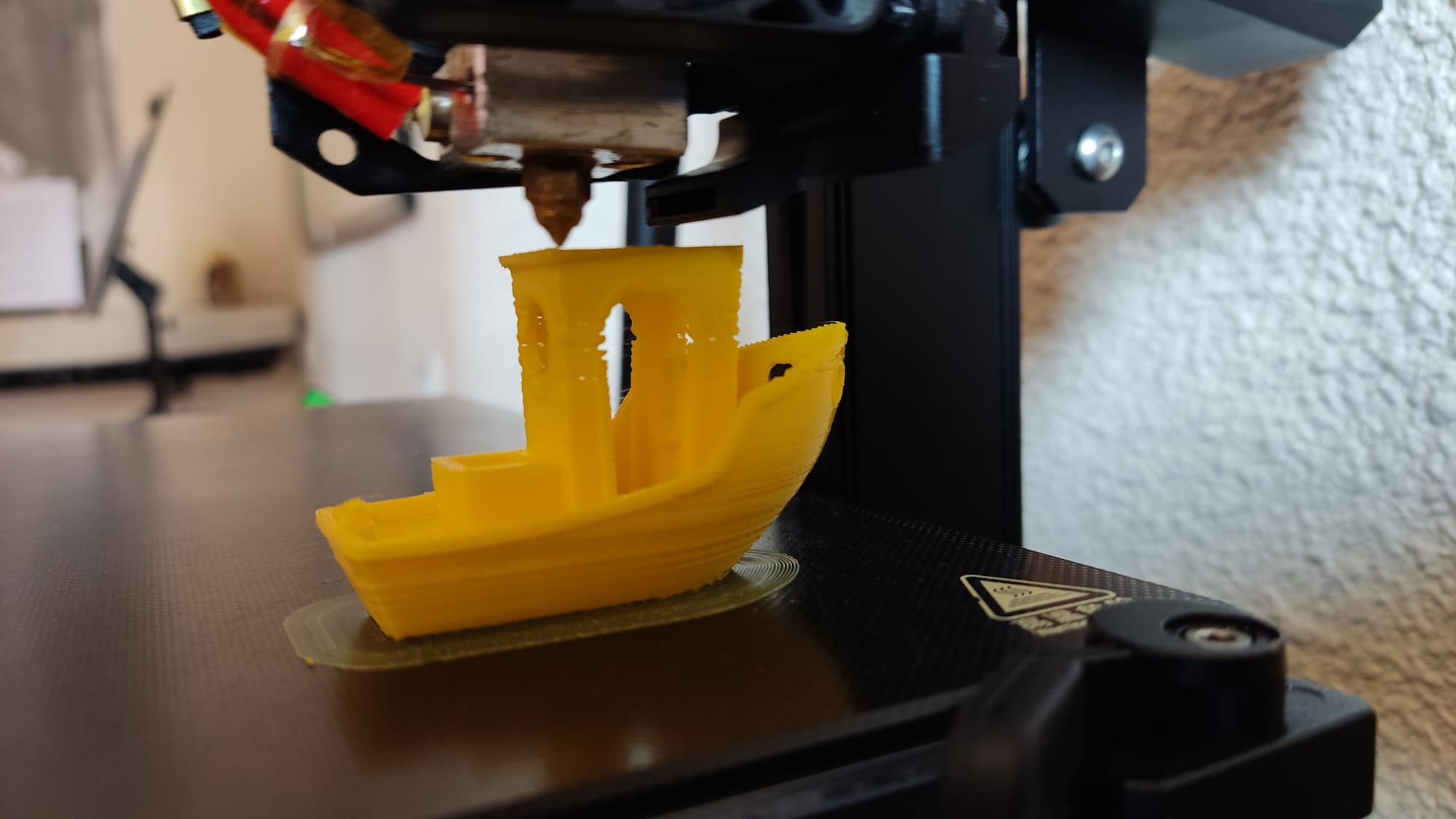

    Post Relleno de capa no uniforme-CR 10-Smart

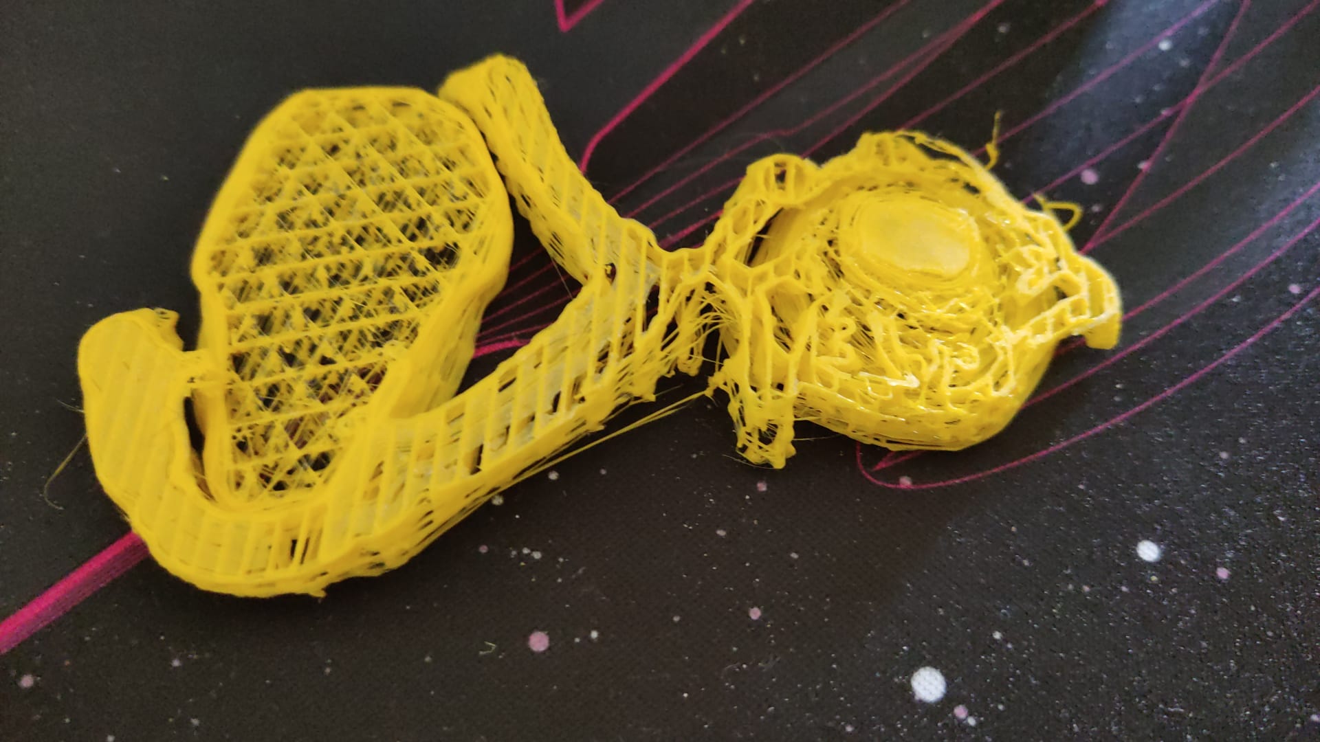

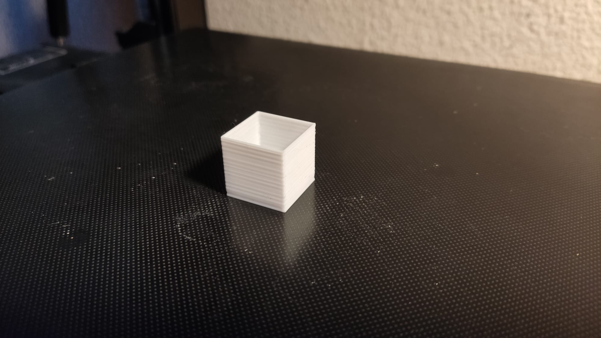

    Buenas, tras el interminable hilo https://foro3d.com/f385/creality...ta-147722.html conseguí arreglar el tema del termistor.
    Ahora el problema es entorno a esto que os dejo en las fotos y que da título al tema. He probado a alinear las excéntricas, a mirar los tornillos sin fin (pero no los he quitado, eso sí), a ver si fuera cosa de la boquilla (ayer se me caía el tubo de teflón PTFE del Hotend así que corté otro y lo sustituí),la nivelación de la cama caliente, cambiado la altura de capa y el relleno, así como el patrón.

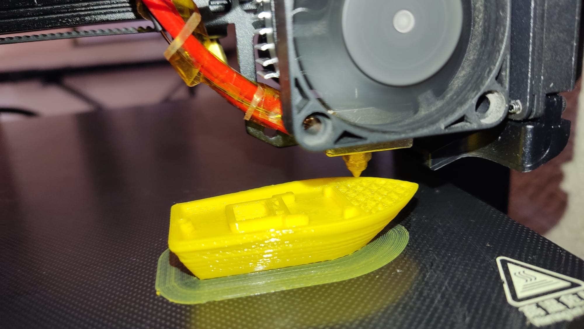

    En una segunda prueba me estaba funcionando con el barquito de benchmark, pero luego me pasó eso de que como no apreté la boquilla se salió por todos lados el filamento, pero esa pieza si estuvo saliendo bien, así que probaré a ponerla con los mismos parámetros a ver qué pasa, ya no sé que revisar.
    Pienso que sea el tema de que la boquilla esté demasiado lejos, pero si la alineación (que en este caso es automática), es correcta, se supone que no debería pasar. ¿No? El tema del salto en Z no sé bien como funciona pero está en 0.20, que creo que es el preestablecido.
    He observado que de vez en cuando el extrusor me devuelve el hilo, cuando está imprimiendo, no sé si es que debería abrirlo (la verdad que la última vez hicieron falta 3 personas para colocar las piezas en su sitio, porque lleva un muelle que empuja la caja, pero ese muelle va en unas pieza que está partida en dos por una diagonal...el diablo.

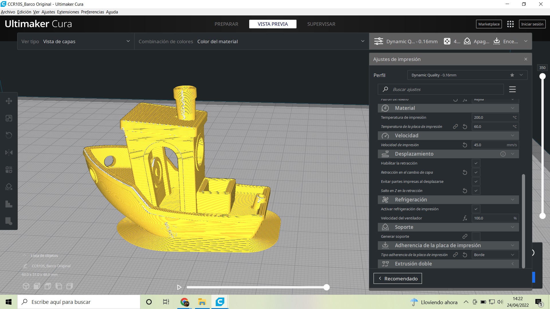

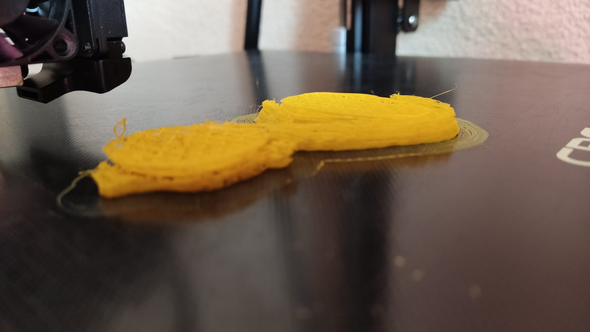

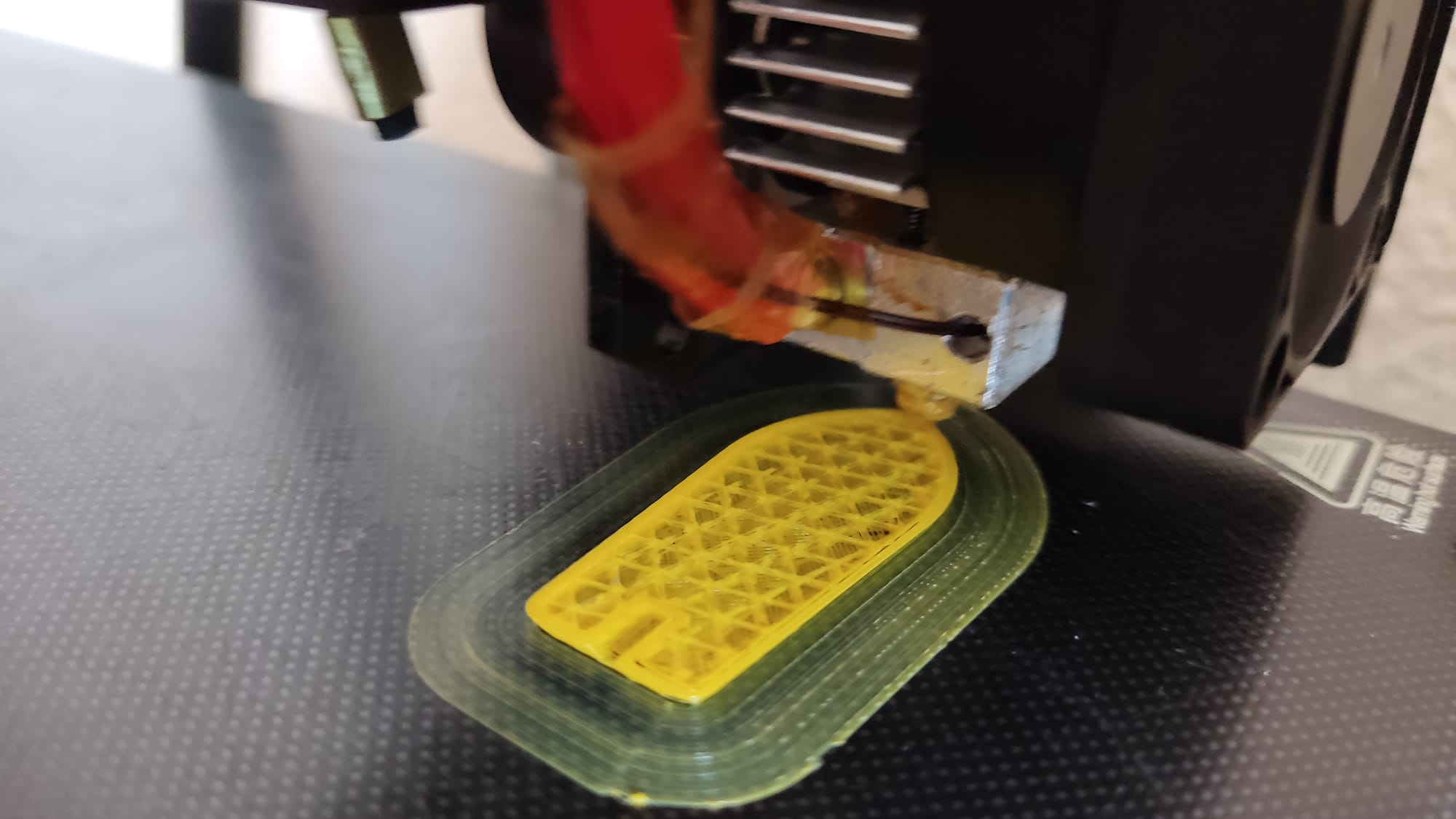

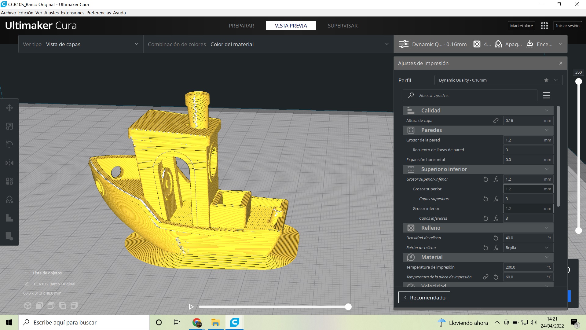

    Parece ser que pese a que el relleno es mierdoso lo está haciendo, aunque está un poco chunche creo, y los perfiles no son todo lo detallados que debieran.

    Nada, creo que es algo con el eje Z, pero no sabría decir qué, expuesto todo lo anterior.

    Por las imágenes que has puesto, yo diría...
    Primero, que la base la tienes muy ceca del Nozzle, pues las primeras pasadas quedan "aplastadas" en la cama. Tendrías que mover un poco los tornillos para hacer que baje, (muy poquito).
    Los fallos a mitad de impresión pueden ser por movimientos de la cama o del extrusor.
    Si es del extrusor, es que las correas no la tienes tensas (apretar sin pasarse).
    Si es de la cama o tiene movimiento la impresora (no está bien sentada en la mesa) o las excéntricas con están bien en su punto.
    No he entendido lo de la boquilla. ¿Se te salía el filamento y ya lo has arreglado? ¿O sigue saliéndose?
    El truco de la boquilla es antes de montar toda la pieza, es poner la rosca hasta el final y quitarle un cuarto de vuelta y la presión se consigue con el tubo de Hotend. Hay que apretar sin pasarse pero que no quede nada de juego, pues es cuando se filtra el filamento fundido por las juntas.
    Otro posible fallo son las temperaturas o el humedecimiento del filamento.
    Si es PLA, prueba a ponerlo a 210 (si estás haciéndolo a 200) o sea subir 5 o 10 grados más de lo normal.
    Lo del filamento, si no es nuevo y lleva mucho tiempo abierto (al aire) puede humedecerse y luego todo sale mal.
    Yo me dedicaría a nivelar bien dos o tres veces hasta conseguir la altura exacta. Una vez la tienes, si no mueves nada de sitio te va durar muchos meses sin tener que tocarla.
    No estoy seguro, pero se podría hacer una prueba de flujo, pero eso después de probar lo anterior.
    Gracias, Solimán, justo hace un rato he visto el video de abajo, pero al intentar hacerlo, todo mal, se viene abajo porque no se pegan entre si las capas. Cuando dices lo de mover los tornillos para que baje ¿a cuáles te refieres?
    En cuanto a lo del extrusor, ¿es normal que el filamento se eche para atrás en numerosas ocasiones? Había pensado que este estuviera demasiado apretado dentro o simplemente que las ruedas dentadas estuvieran demasiado flojas y por eso no lo empujan para que salga y cuando sale es poco uniforme (es que como decía antes, miedo me da abrirlo, por el tema del muelle que dispara todas las piezas).
    Sí, lo de la boquilla está arreglado, se salía el filamento hasta por encima del bloque calefactor, porque debía de no estar apretado...pero ya está arreglado eso!
    Probaré ahora a poner otra pieza cambiando temperatura, a ver si por algún casual. También es cierto que el filamento lleva abierto como 4 meses...probaré con otro.
    En cuanto a nivelar te refieres a las excéntricas de la cama caliente (X,Y) y también Z. ¿No?
    Mil gracias!

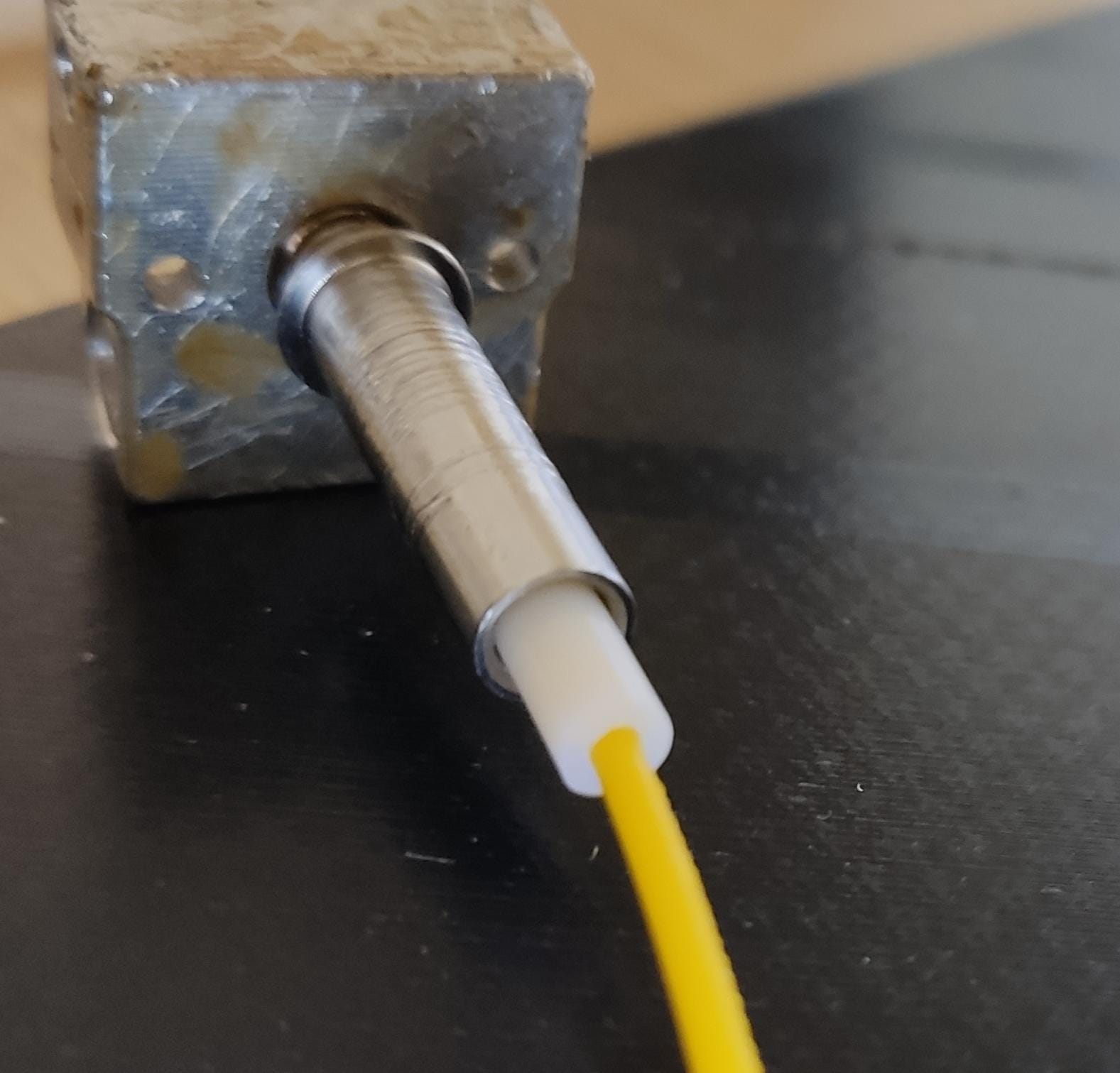

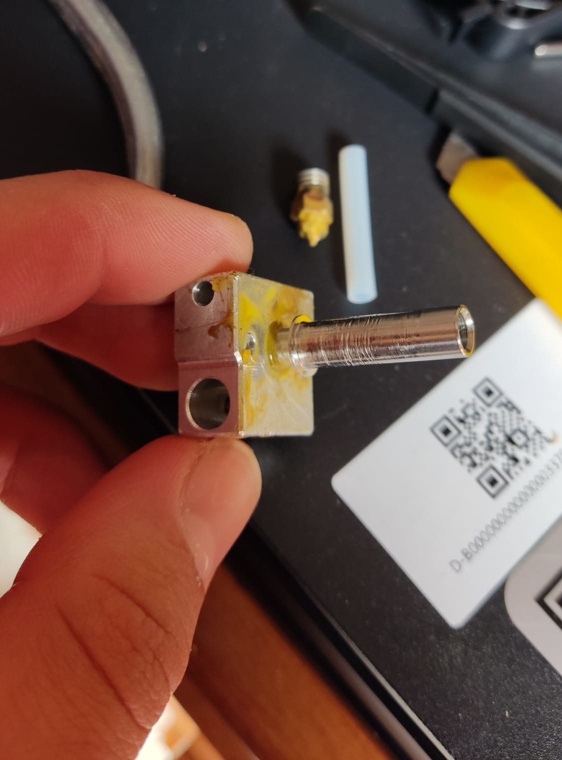

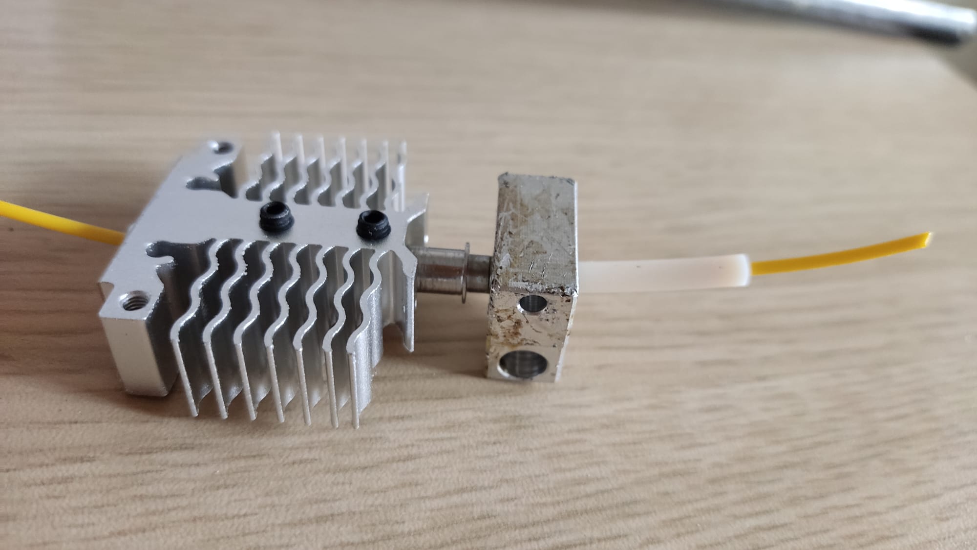

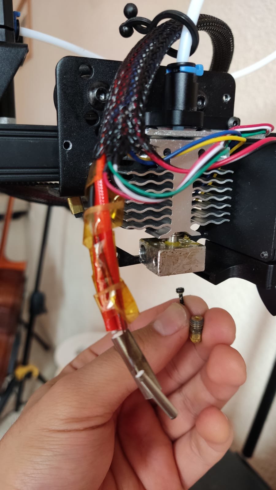

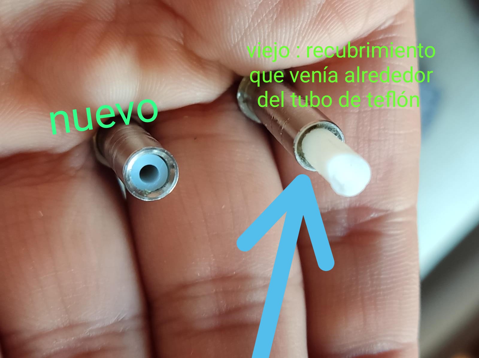

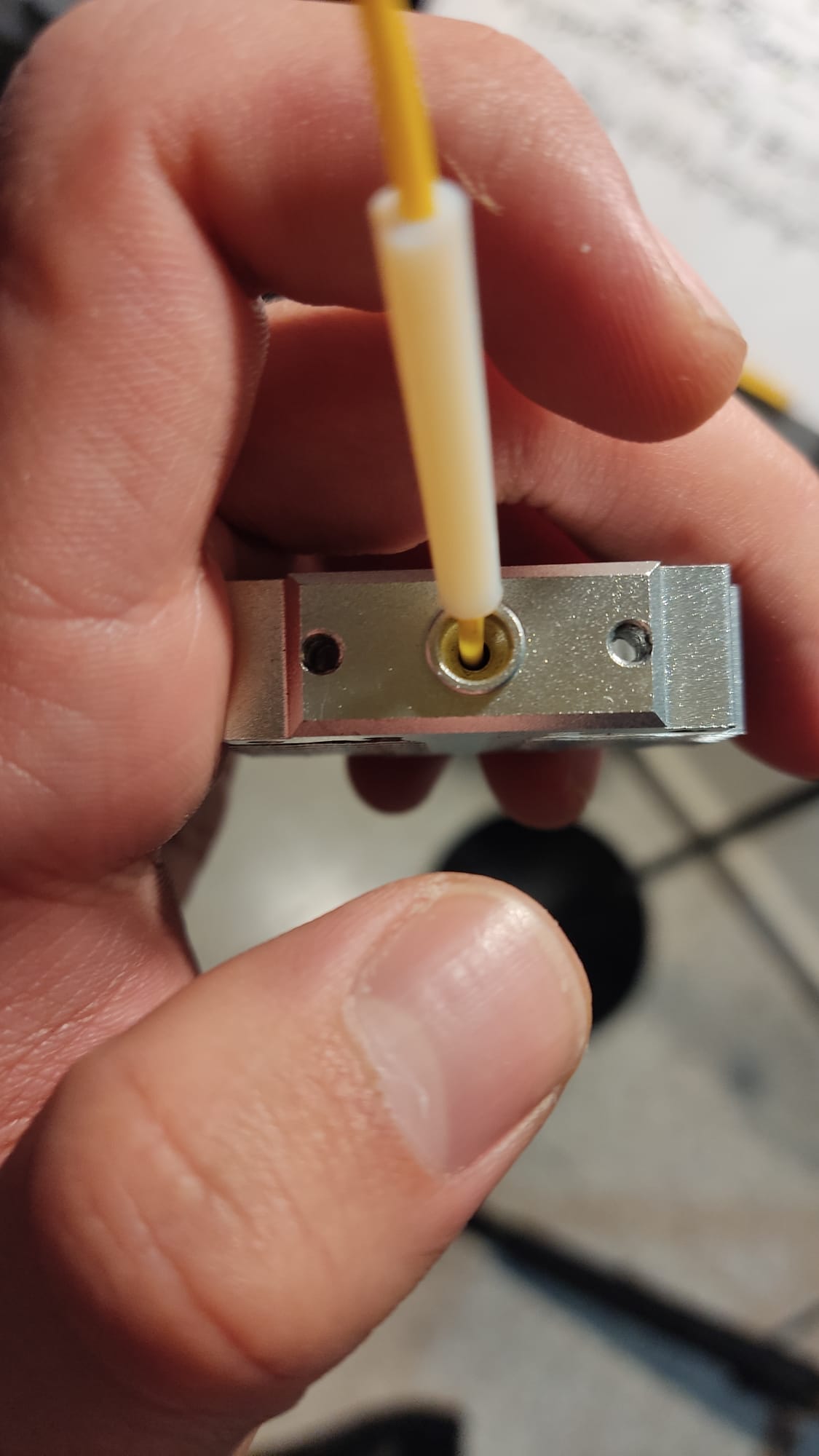

    Qué tardecita, nada, he probado todo. Seguía imprimiendo igual se mal así que ahora iba a cambiar el hilo y veo que otra vez se ha quedado atascado: ahora lo que falla es el tema que el tubo teflón PTFE que se cae de dentro del cabezal del Hotend cuando intento meter el hilo No sé qué hacer para solucionar esto.
    He intentado cortar un trozo nuevo y reponerlo. Pero eso, a media que voy metiendo el hilo se va bajando el tubo. ( He quitado la boquilla porque estaba, como digo, atascado por filamento, veremos cómo logro limpiarlo, por 3a vez sin joder nada). Tela.

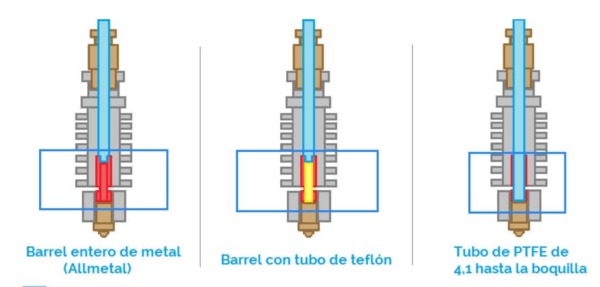

    Lo del tubo de teflón no lo entiendo, eso no debería de pasar. Igual tienes mal puesta la pieza.
    Si te sale el filamento por los bordes de la boquilla, es que está mal puesto, eso seguro.
    El tubo de teflón siempre debe quedar completamente pegado al Nozzle, y por cierto, el teflón hay que cortarlo con mucho cuidado para que quede completamente recto, precisamente para evitar lo que te pasa.
