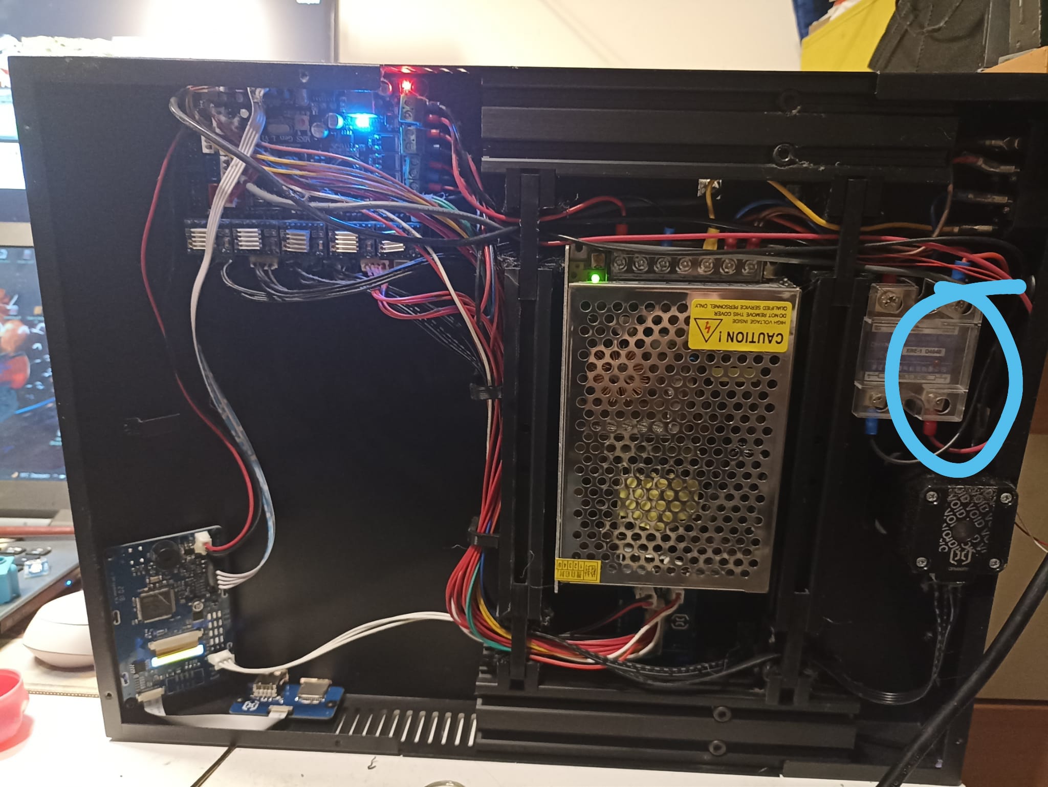

    Ayer, se quedó el extrusor obstruido, y para cambiarle la boquilla le puse una temperatura de 230-240 no me acuerdo, mi fallo fue no apagarla después, al colocar la nueva boquilla la puse en el hueco del sensor de temperatura y se produjo un corto, que se apagó la impresora.
    Al encenderla, la pantalla si funciona, puedo moverme por el menú, pero nada más, no puedo mover los motores o poner temperatura a la cama o al extrusor, ni reconoce el USB con los archivos.
    No sé como empezar, como puedo testar los componentes y ver que tengo que cambiar o cual es el origen del problema y que piezas me he cargado

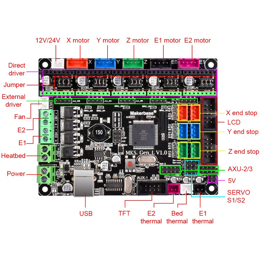

    Este sería el esquema de la placa, no veo ningún fusible como tal.

    Por si sirve algo, ¿sabéis si este led del SSR DC-AC tiene que estar encendido? ¿Si puede ser este el problema? ¿O el resto de led que se ven están fijos, señalan algo?

    Si fuera una de las piezas de la placa la que se hubiera fundido, lo podrías ver en la misma placa, pues se vería la zona como quemada. Te dejo un enlace de una respuesta parecida de una RAMPSv1.4
    https://www.spainlabs.com/foros/show...light=fusibles
    Pero como dice en ese foro, primero hay que saber cual es, y luego hay que saber soldar esas micropiezas (y tenerlas, claro) y un buen equipo de soldadura para ese tipo específico de soldaduras.
