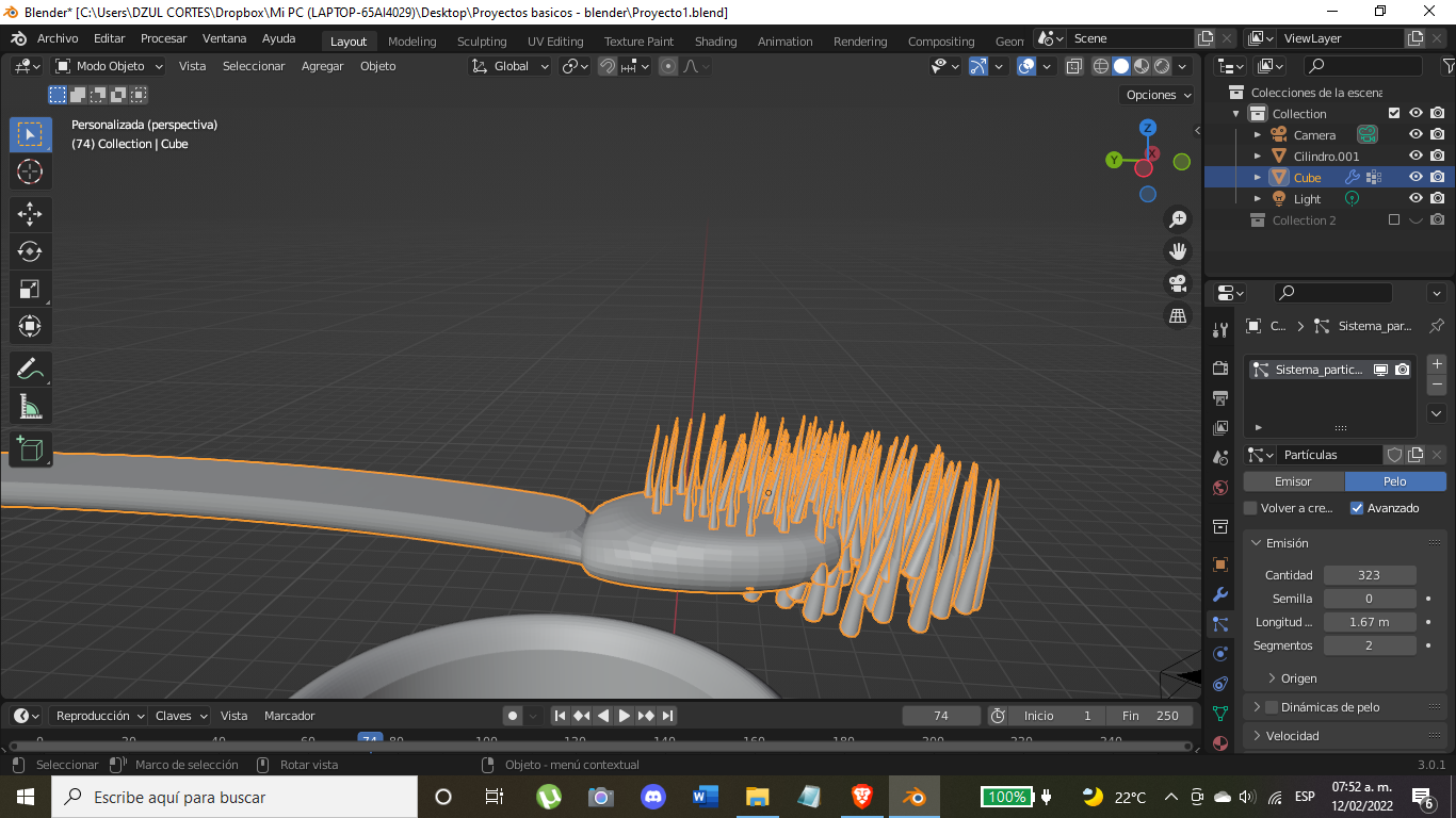

    Question ¿?Error¿? en el sistema de partículas (Pelo)
    Bueno, estaba haciendo el tutorial famoso de youtube de "La guía definitiva de blender", Pero cuando empecé por el cepillo empecé a tener un error supongo en el sistema de partículas, El problema es que el "pelo" se sale de donde eh seleccionado que debería ir.
    Eh intentado reiniciando blender, checando si tengo vértices duplicados pero me sigue apareciendo ese mismo error por más que lo haga una y otra ves de nuevo con nueva forma o en un nuevo archivo.
    Aquí se supone que deberían salir únicamente los pelos:
Nombre: 2022-02-12 (5).png
Visitas: 314
Tamaño: 374.4 KB
    Pero siempre se "sale" y ya no se que hacer para arreglarlo, y no, el problema no es la rotación ni el tamaño tampoco la cantidad, ya lo cheque.
    Aquí es más evidente...
Nombre: 2022-02-12.png
Visitas: 337
Tamaño: 467.8 KB
ID: 242312 Clic en la imagen para ver su versión completa.
Nombre: 2022-02-12 (8).png
Visitas: 327
Tamaño: 632.1 KB
    Me eh estancado... Alguien sabe que debería hacer???
    22,345
    Hay varias formas de hacerlo.
    De la forma que tu lo haces, puede ser que el problema sea, que los objetos que tienes en las colecciones no tengan las escalas y las rotaciones "aplicadas".
    Ves a la colección donde tienes la forma de los pelos, selecciona cada objeto y presionas -- CTRL+A > Rotación Escala -- o (Rotation & Scale en ingles).
    Luego mira si te han cambiado las posiciones en el cepillo.
