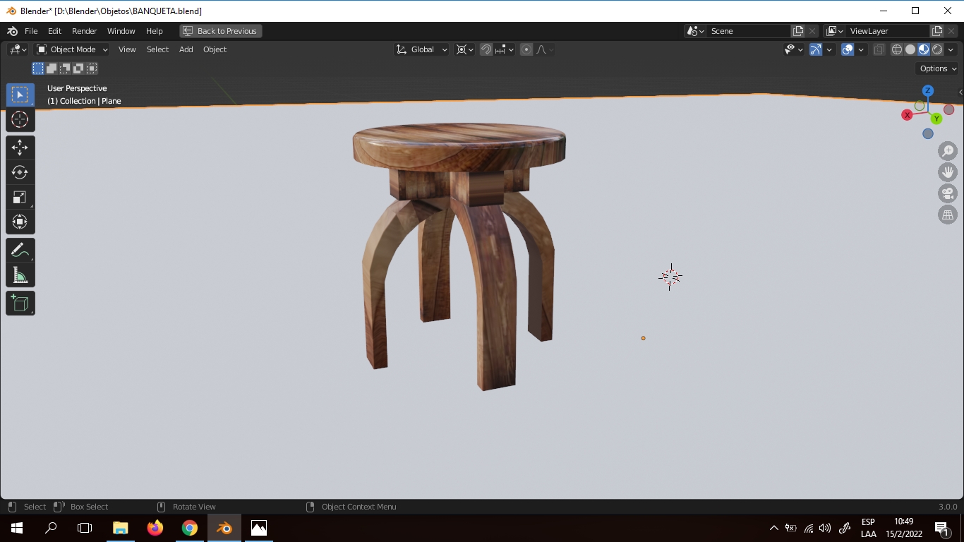

    Hola a todos, estaba diseñando y no sé qué pasó, ha desaparecido el menú de propiedades.
    No sé cómo volver a hacerlo aparecer. ¿Alguna idea?
    Gracias.
    Posdata: Adjunto imagen para que puedan orientarse.

    Presionando el botón que tienes arriba y que dice "Back to Previous".
    Pero si te pasa cada vez que presionas F12 o sea, cada vez que haces un render, es que tienes que cambiar en preferencias la opción de "Editors" > "Temporary Editors" y poner las dos salidas en NEW WINDOW, así cada vez que haces un render se hará en una ventana nueva.

    Muchas gracias Solimán!!!
    Resulta que me ha pasado cuando he hecho f12, asi que deberé revisar el setup!!
