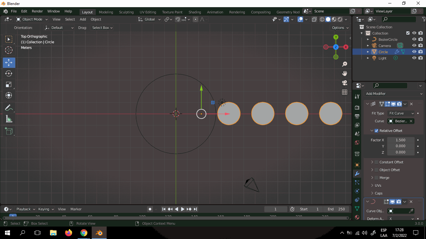

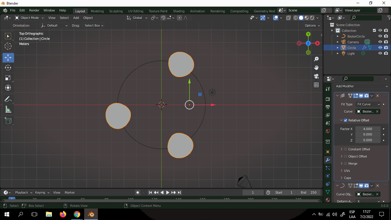

    Hola a todos. He realizado un circulo con shift-a al cual le he extruido (E) y le aplique un modificador matricial.
    El procedimiento que he realizado es:
    1. Creo una forma circular en modo objeto
    2. Creo un circulo con shift-a y lo extruyo.
    3. Aplico un modificador matricial (relative offset, factor x 1.5) luego cambio fit type y con everdropper le asigno la curva del paso 1
    4. Aplico el modificador curva y con el everdropper de curva objetivo le asigno la curva Bezier y obtengo la matriz circular, pero los círculos se deforman.
    ¿Alguna sugerencia al respecto?
    Adjunto las imágenes correspondientes.
    Muchas gracias.
