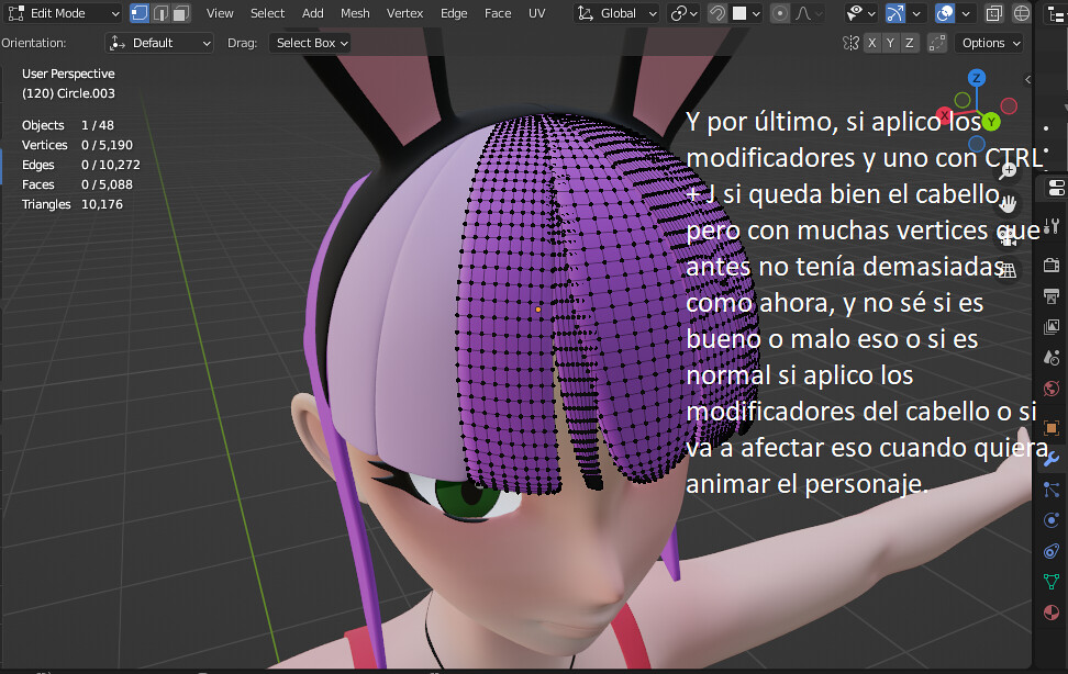

    Hola buenas noches. El problema es que cuando quiero unir dos partes o más del modelo, ya sea cabello o ropa al mismo modelo, se deforman o se ven mal.

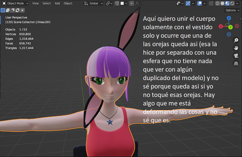

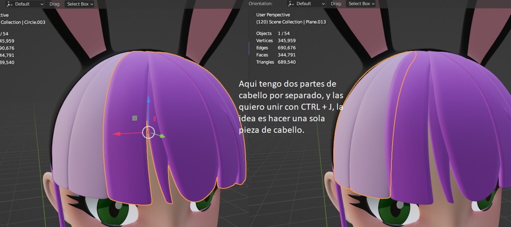

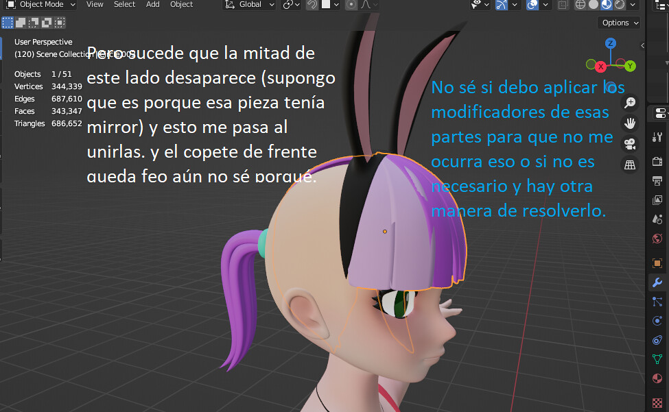

    Y se ve asi luego de unir:
Nombre: Problema con Join en Blender - 2.jpg
Visitas: 80
Tamaño: 123.8 KB
ID: 242317 Clic en la imagen para ver su versión completa.
Nombre: Problema con Join en Blender - 3.jpg
Visitas: 80
Tamaño: 137.4 KB
ID: 242318 Clic en la imagen para ver su versión completa.
Nombre: Problema con Join en Blender - 4.jpg
Visitas: 83
Tamaño: 177.2 KB
ID: 242319 Clic en la imagen para ver su versión completa.
Nombre: Problema con Join en Blender - 5.jpg
Visitas: 85
Tamaño: 176.2 KB
ID: 242320 Clic en la imagen para ver su versión completa.

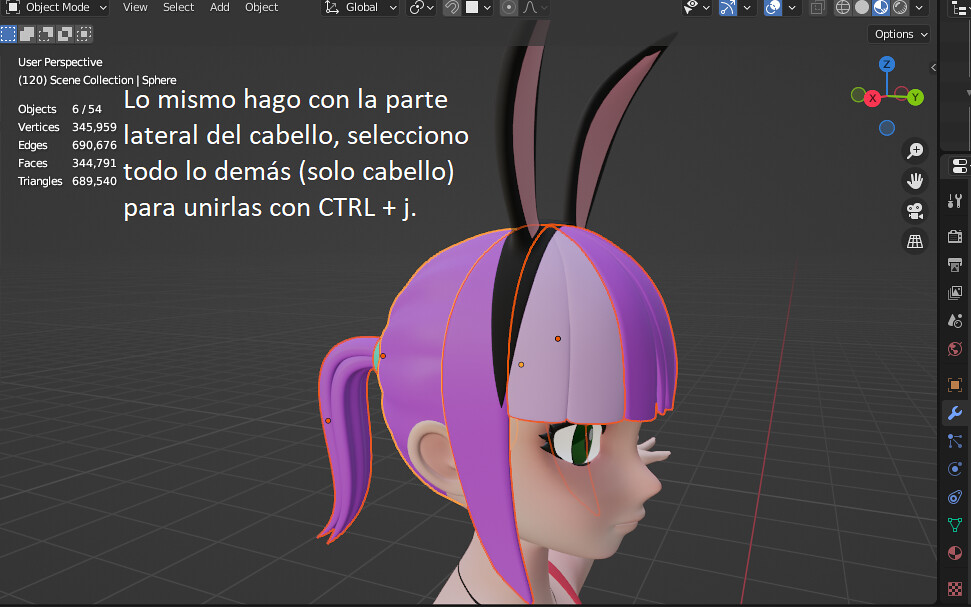

Nombre: Problema con Join en Blender - 6.jpg
Visitas: 112
Tamaño: 228.1 KB
    No lo puedo explicar mejor, eso es lo que sucede con el modelo a la hora de querer unir las partes con ctrl + j. Si quiero unir algo para que quede bien debo aplicar los modificadores asi esto no me ocurra? o que debo hacer. Ya que quiero animar el personaje pero no me deja unir las partes. Gracias desde ya.

    Si se te deforman las "texturas", el problema puede ser, que cada parte del pelo, tenga una UV diferentes.
    El que no hagas JOIN no quiere decir que no puedas unir esas partes. Las puede EMPARENTAR con CTRL+P > Object (por ejemplo).
    Si el problema fuera el de algún modificador, tendrías que mirar si alguna de las partes tiene un modificador de SOLIDIFY o de SUBDIVISION SURFACE.
    Cuando haces JOIN, si el último objeto que seleccionas, tiene un modificador (o dos), estos se aplican directamente a todas las partes seleccionadas.
    Ese podría ser el problema.
    Mira primero eso, a ver si es problema del modificador.

    Si algunas partes tienen mirror y solidify y el subdivision tienen todas las partes.
    22,304
    Cita Iniciado por Taize Ver mensaje

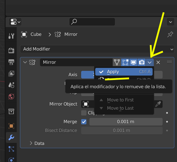

    Pues si no lo vas a modificar mas, lo normal sería aplicar el modificador mirror y el solidiy a todos los objetos por separado.
    El de subdivision Surface, no lo apliques, pues crea mucha geometría.
    Una vez aplicado, puedes juntar todas las partes del pelo, por ejemplo para ver como queda.
    Haz copia de seguridad antes deeso, por si tienes que empezar de nuevo o retocar algún archivo...
    Los modificadores se aplican desde la pestaña del modificador.
