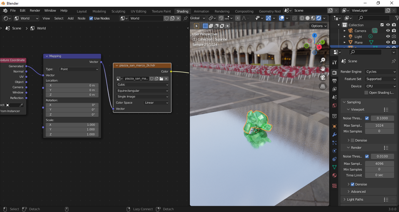

    Hola. Estoy con Blender 3.0.
    Tengo un pequeño lio con el uso de HDRI. ¿Hay alguna manera de escalar la imagen HDRI para que como fondo se adapte mejor al tamaño de los objetos de la escena?
    Estoy usando un Mapping con la imagen en el Shader Editor pero aunque cambie la escala no hace ningún efecto en la imagen.
    Gracias.

    No sé si hay que tocar algo en el panel propiedades pero no funciona.
    Puedo rotar y mover el HDRI pero no escalarlo.
    Adjunto dos imágenes del Shader Editor con diferentes escalas y verás que la imagen de fondo no se modifica.
