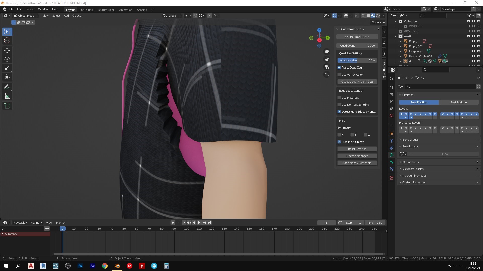

    Deformación rara en malla durante Rig
    Buenas! antes que nada, felices fiestas, estoy teniendo problemas con esta deformación rara que se genera en mi modelo al momento de emparejarlo con un Rig y tratar de moverlo, alguien sabe cual es problema?
    Emparejé la ropa con el Rig con (With Empty Groups) y con el modificador data transfer.
    ¿Hay algún problema en la malla de mi modelo?

    Habrá que arreglar el grupo de vértices asignados a cada hueso.
    Esa puede ser un tarea difícil.
    De todas formas puedes empezar por mirar la pintura de vértices que tienes asignada a cada hueso con el "Weight Paint".

    Muchisimas Gracias!!! Voy a hacer eso, de verdad, muchas gracias, feliz navidad y un abrazo!
