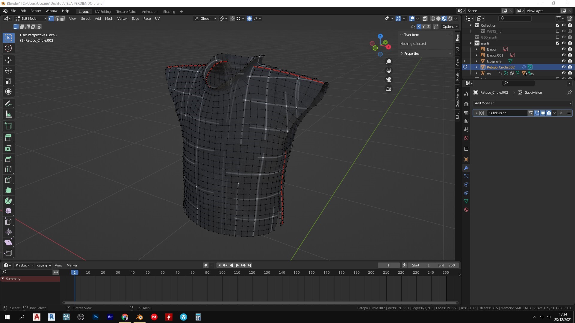

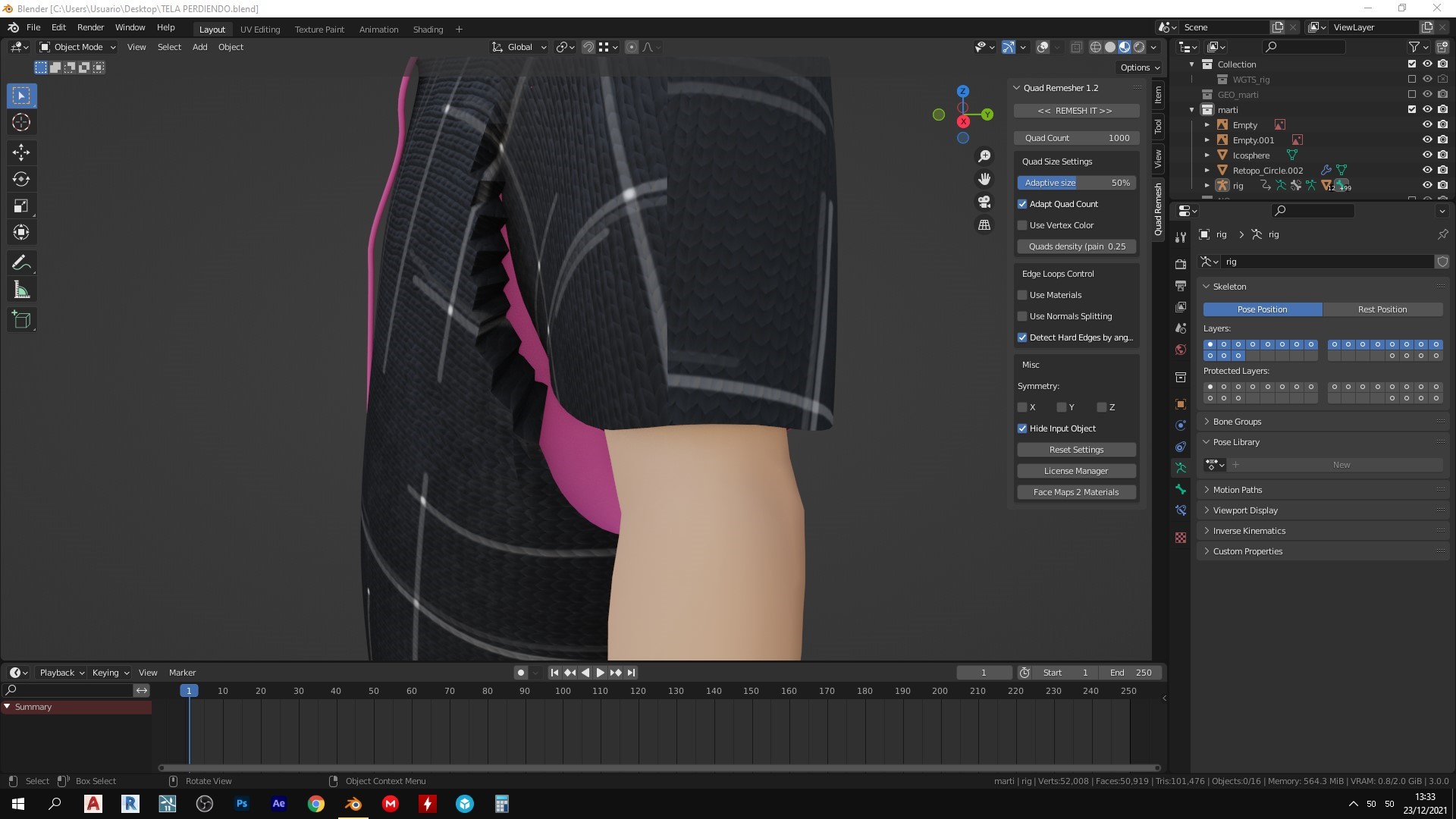

    Buenas! antes que nada, felices fiestas, estoy teniendo problemas con esta deformación rara que se genera en mi modelo al momento de emparejarlo con un Rig y tratar de moverlo, alguien sabe cual es problema?
    Emparejé la ropa con el Rig con (With Empty Groups) y con el modificador data transfer.
    ¿Hay algún problema en la malla de mi modelo?

    Habrá que arreglar el grupo de vértices asignados a cada hueso.
    Esa puede ser un tarea difícil.
    De todas formas puedes empezar por mirar la pintura de vértices que tienes asignada a cada hueso con el "Weight Paint".

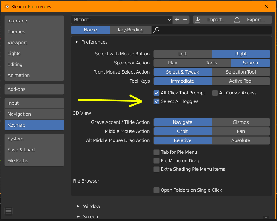

    Por cierto, la opción de seleccionar/deseleccionar con letra A normalmente está desactivada pero se puede activar desde "Preferences".
