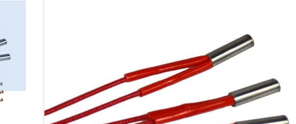

    Algunas marcas, ponen silicona en las conexiones para que quede sujeta y para evitar roces entre cables. Al ser aislante es lo mejor que se puede hacer.
    Y si todos los cables y conexiones están bien ya solo queda el calentador. LINK
    O calentador y termistor.

    Para salir de dudas, con el polímetro en ohmios, mide entre los dos cables del cartucho calentador, debería darte una resistencia muy baja.
    Unos 12 ohmios.

    Para salir de dudas, con el polímetro en ohmios, mide entre los dos cables del cartucho calentador, debería darte una resistencia muy baja. Unos 12 ohmios.
    Ahora la tengo montada, hasta la semana que viene no tendré tiempo ya que me desplazo por motivos de trabajo por semana.
    Eso sí, la prueba que hice de continuidad con los cables, sin retirar el calentador, en uno de ellos me daba una resistencia altísima (no llegaba a pitar) y en el otro infinito.
    EDITO: Vale, releyendo me dices la resistencia entre ambos cables, lo cual tiene sentido, eso no lo he medido y lleva menos tiempo de desmontar, quizás me anime en un rato. Si da correcto, el problema es cómo imagino uno de los cables del calentador.
    Supongo que es del calentador, que es la prueba que había hecho al inicio del todo al probar todo el cableado.

    Como era cosa de dos minutos desmontar el cabezal (y ya le he cogido demasiada práctica) he desmontado y medido. Resistencia infinita.
    Edito: Ponía que era compatible con la sospecha de cable seccionado, pero no, al haberlo probado sobre el calentador, además está mal el propio calentador (y uno de los cables desde la placa base al calentador tampoco pasa el test de continuidad).
    Os agradezco a todos las ideas, es más rápido de diagnosticar cómo me habéis dicho, yo para llegar a la misma conclusión probé todos los cables desde la placa base (por encima) hasta el conector final.
