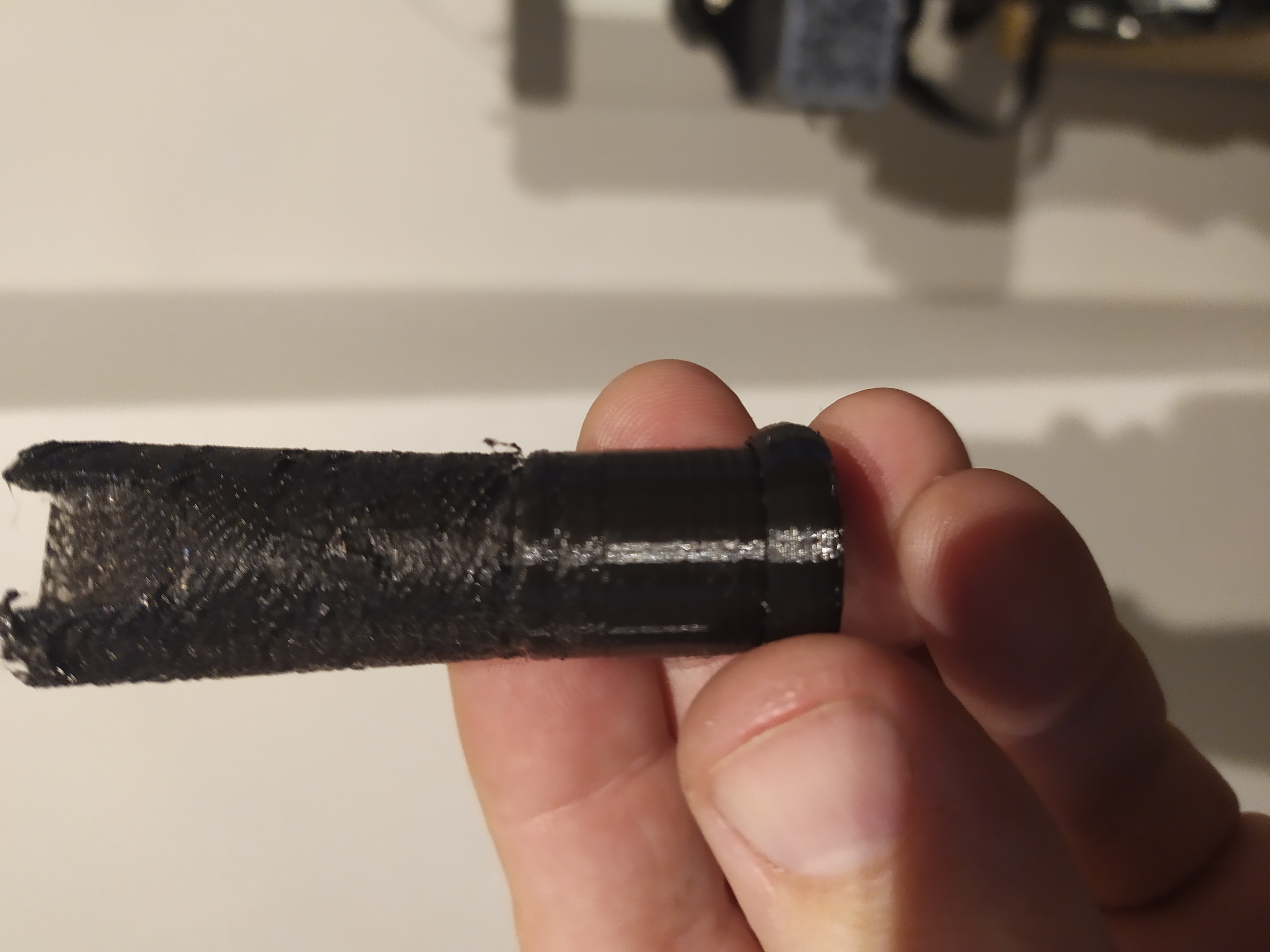

    Muchas gracias por vuestras aportaciones, gracias a ellas creo que voy avanzando poco a poco. El gcode me había funcionado bien muchas veces antes, es una pieza que imprimo con frecuencia. También había calibrado bien la cama después de cambiar el extrusor. Lo que no había hecho era, cuando cambié el extrusor, cambiar la rueda dentada que venía con él, porque no vi ningún desperfecto en la que venía de serie. Pero viendo que seguía sin funcionar, cambié también esa rueda, calibré la cama, le di a imprimir. y empezó a imprimir. Me las prometía muy felices porque empezó muy bien, pero al rato la pieza empezó a fastidiarse y he tenido que parar la impresión. El resultado es este:
Nombre: IMG_20200201_220202.jpg
Visitas: 150
Tamaño: 2.60 MB
    No sé si se aprecia bien en la imagen, pero los 3 primeros centímetros están bien impresos, mientras que a partir de ahí la calidad es pésima y si lo aprietas ligeramente con la mano se rompe la pieza ¿Qué os sugieren esos síntomas?

    Como he dicho antes, pueden ser mil cosas.
    ¿Que tipo de filamento usas? PLA o ABS
    El ABS necesita cama caliente y que no le den golpes de aire en la zona donde está, pues se dan casos que salen mal las piezas por esa tontería.
    ¿Seguro que tienes todas las partes de la impresora bien sujeta? ¿No vibra o balancea cuando va subiendo en altura?
    ¿El filamento da tirones. o va fluido? Mirar que no tenga un nudo o sea, que no pasa por debajo de otro hilo del . Se dan casos que al poner el se pasa sin querer el filamento por debajo de otro y eso hace que de tirones.
