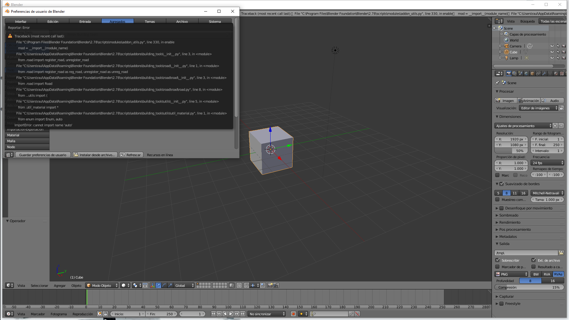

    Buenos dias, tengo un problema con un Add On "building tool" me pone un mensaje de error a la hora de Activarlo.Clic en la imagen para ver su versión completa.

    No se que versión de addon te has bajado, pero la versión de Blender es la antigua 2.79 o inferior.
    Estamos por la versión 2.93.4 https://www.blender.org/
    La versión del addon:
    https://ranjian0.github.io/building_tools/
    La página de Github:
    https://github.com/ranjian0/building_tools
    Yo me bajaría la nueva versión de Blender, que es libre y gratuita.
