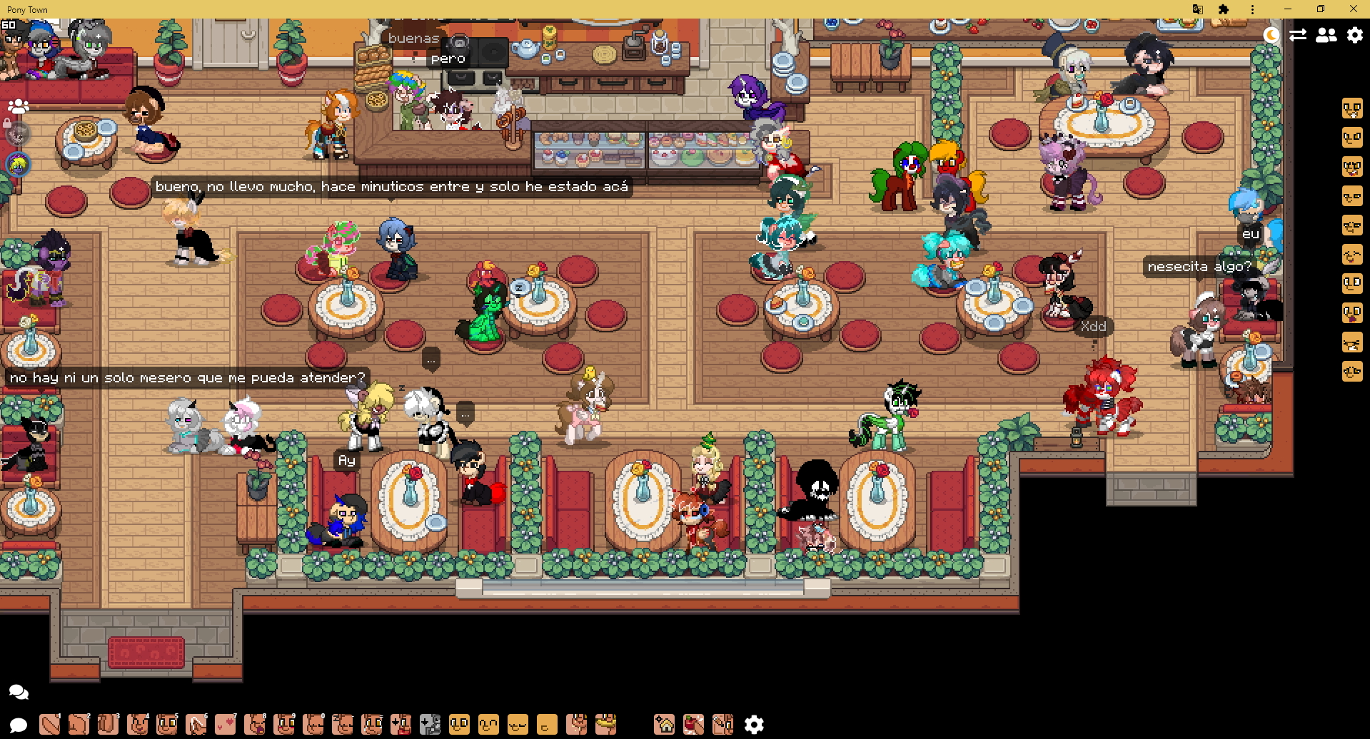

    Por curiosidad nada mas, estoy recreando en Blender el restaurante de un juego llamado Pony Town, al que suelo jugar muchas veces mientras modelo, y voy recreando objeto a objeto, no parece gran cosa pero la verdad con esta simple tontería estoy aprendiendo mucho sobretodo del tema de texturas. Lo que me costo la dichosa Mandala.
    Gracias por los videos, ciertamente lo que cuesta de modelar se me da mejor que aquello que es más sencillo.
