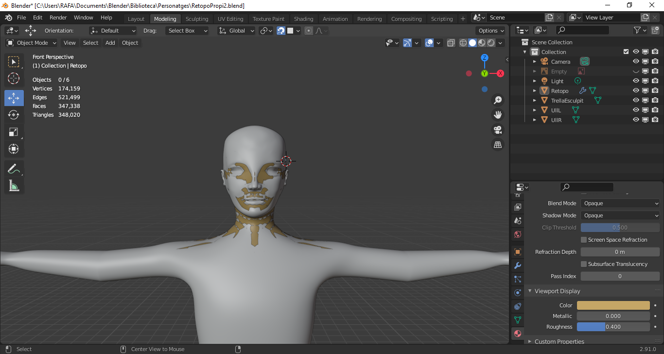

    Hola. Estoy con Blender 2.91
    Estoy haciendo una retopología y tengo activado el Snap a Face con Project Individual Elements activado también.
    La malla de retopología la tengo activada In Front para que se vea encima de la malla esculpida. A pesar de ello hay zonas de la malla retopología que no se visualizan bien, como se aprecia en la imagen.
    ¿Alguna sugerencia? Gracias.

    Tal vez ponerle un modificador de tipo ShrinkWrap.
