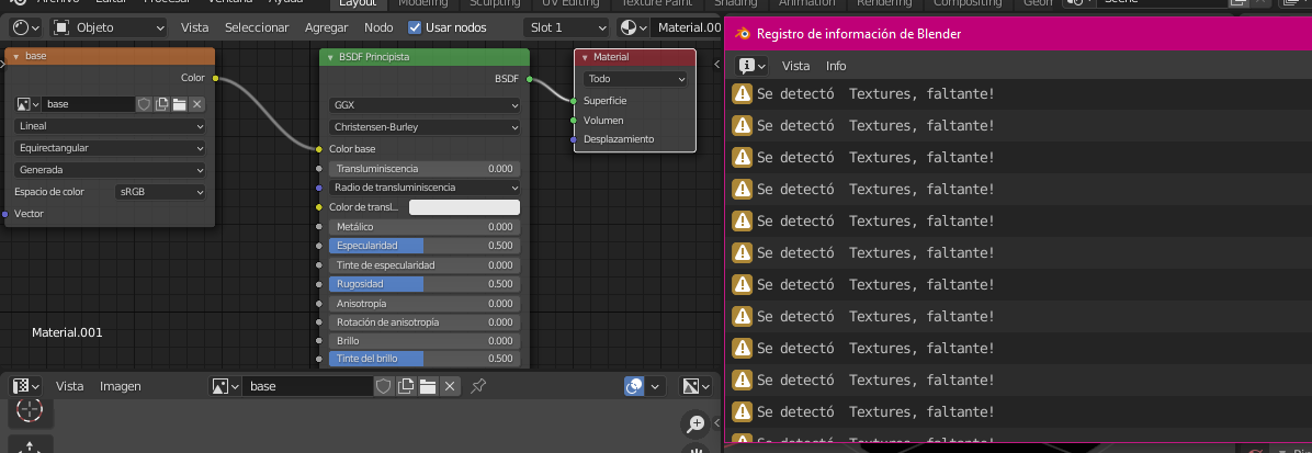

    Hola, buenas tardes, soy nuevo en el uso de Blender y quisiera que me ayudaran. No puedo pintar las texturas, a mi parecer lo estoy haciendo correctamente, tal y como lo veo en los tutoriales que estoy siguiendo. Pero me sale un error cuando intento poner color.
    Dejo una captura con el mensaje de error: Se detectó Textures, faltante!

    Creo que será por que has movido el .blend de carpeta y se ha perdido la ruta a la carpeta de la imagen.
    Para no complicarse mucho, lo mejor es borrar el nodo de textura de imagen y ponerlo de nuevo con la ruta o dirección nueva.
    Lo mejor para evitar esto, es guardar las texturas de imagen junto al .blend, de forma que si mueves la carpeta las imágenes estén siempre juntas.
    O empaquetar las imágenes dentro del .blend, que también se puede hacer desde File > External Data > Pack Reosurces en español Archivo > Datos externos > Empacar recursos.

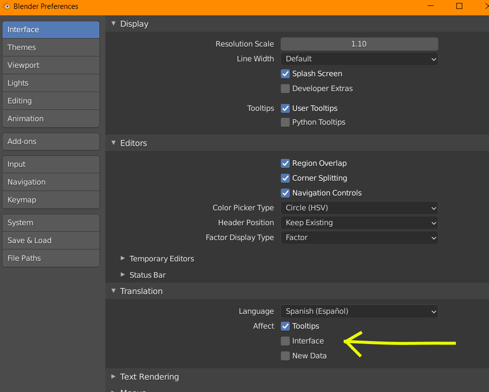

    Por cierto, ya lo dije hace tiempo, pero tener la interface de Blender en idioma español no te va a ayudar. Más bien a entorpecer pues no hay nada o casi nada en español sobre Blender en la red.
    Todo está en inglés por lo que mi recomendación es que dejes el texto de la interface en inglés y los Tooltips en español.

    Muchas gracias me ha servido, no tenía idea, que amable, seguiré tu consejo de usarlo en inglés. Me he dado cuenta de que incluso los tutoriales más útiles se encuentran en inglés. saludos.
