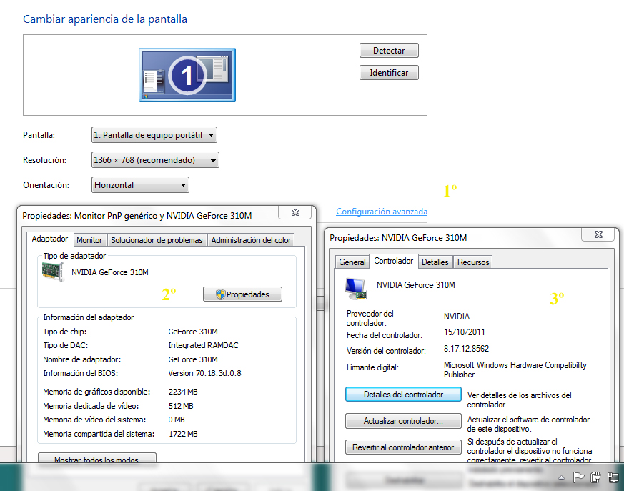

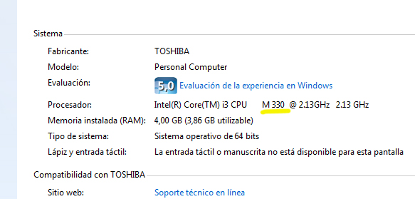

    En Windows 7 para ver modelo puedes hacer.
    Panel de control > sistema.
    Y mirar en procesador (o si te sale un modelo que no entiendes)
    Luego el modelo que te ponga lo buscas en internet y asegúrate del modelo.
    22,348
    Blender se cierra faltan drivers
    En mi caso sale un número 330
Nombre: Tarjeta.jpg
Visitas: 356
Tamaño: 114.8 KB
    Que después de mirar en internet se ve que es de Nvidia.

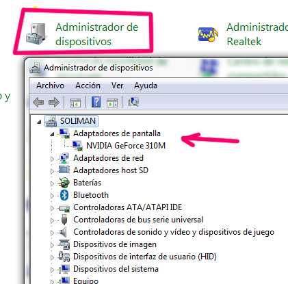

    Vamos por partes, mira en panel de control > administrados de dispositivos-
Nombre: panel1.jpg
Visitas: 345
Tamaño: 165.2 KB

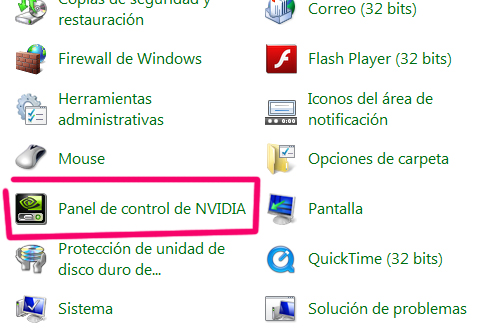

    De paso mira también si en el panel de control, hay algo que haga referencia a un panel (Nvidia o Ati)
Nombre: panel2.jpg
Visitas: 291
Tamaño: 137.7 KB

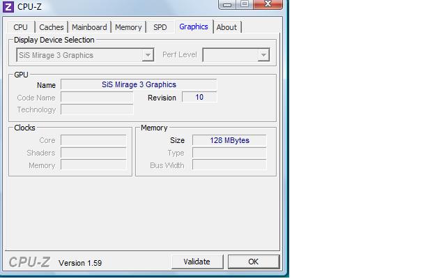

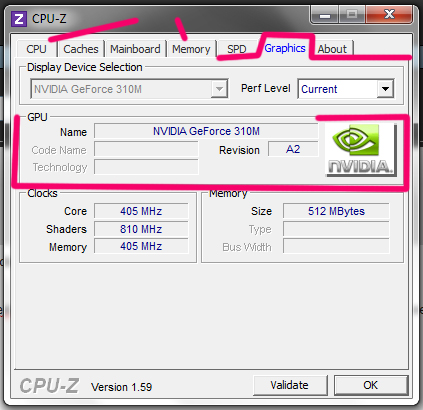

    El enlace que te ha pasado Shazam es un programa muy sencillo que sirve para poder ver todos los valores de tu CPU, tarjeta, etc, se descarga desde los enlaces que hay a la derecha, y se instala, luego lo abres desde la carpeta que se crea (cpuid) y te salen una especie de ventanas donde puedes ver marca y modelos de todo lo que tienes instalado.
Nombre: panel3.jpg
Visitas: 319
Tamaño: 126.3 KB

    El enlace que te ha pasado Shazam es un programa muy sencillo que sirve para poder ver todos los valores de tu CPU, tarjeta, etc.
    Se descarga desde los enlaces que hay a la derecha.
    Y se instala.
    Luego lo abres desde la carpeta que se crea (cpuid) y te salen una especie de ventanas donde puedes ver marca y modelos de todo lo que tienes instalado.
Nombre: panel3.jpg
Visitas: 319
Tamaño: 126.3 KB
    Gracias. Voy, un segundo que lo hago.
    Aprendiz de Blender

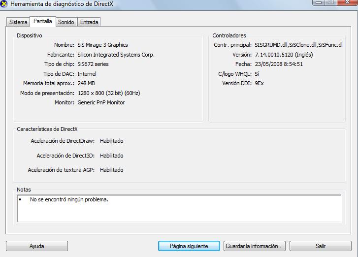

    Me sale lo mismo, no es de Nvidia ni de Ati es de Sis.
Nombre: según CPUD.jpg
Visitas: 307
Tamaño: 29.0 KB
    Aprendiz de Blender

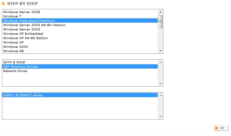

    Te llevara otra página donde debes seleccionar el tipo de Windows y en el inferior te aparecerán otros datos, supongo que debes elegir el que ponga algo de drivers y luego seguro que te salen algunos números de modelos, seleccionas eso y presionas go.
    Y ya no sé si puedo seguir.
    http://w3.sis.com/download/download_...&image791.y=10
    Esta es la página que me sale para descargar hay que escribir el código secreto.

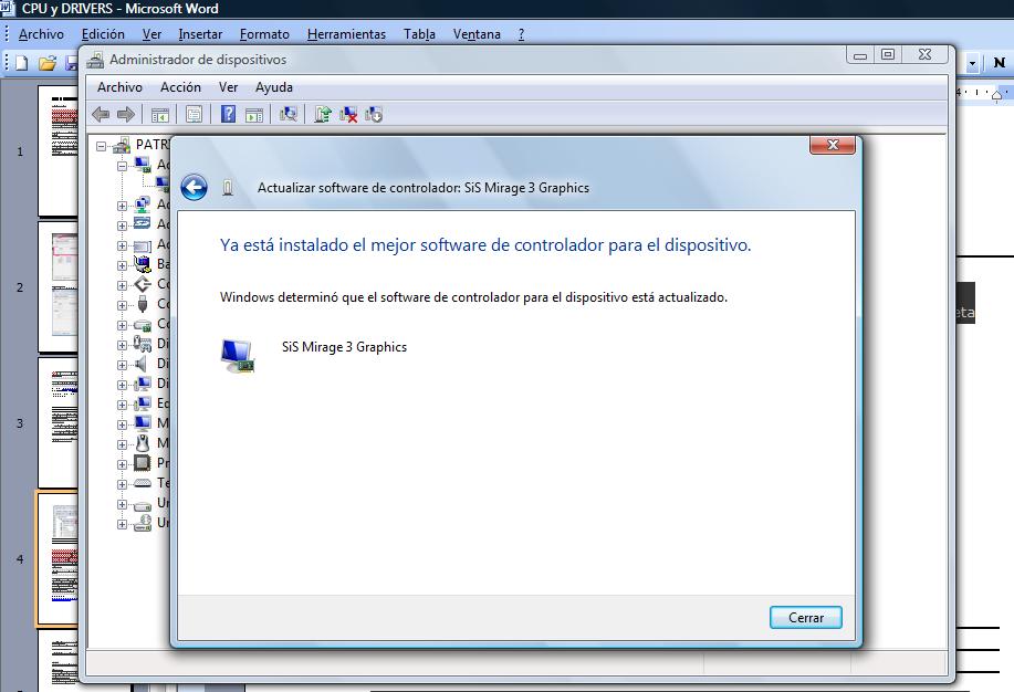

    En teoría, desde el panel de control, como te he dicho antes, se pueden actualizar los drivers, nada más que picando en (clic derecho encima del texto) (actualizar.) subo imagen.
Nombre: panel4.jpg
Visitas: 385
Tamaño: 132.8 KB
    Lo hago y me aparece:
Nombre: actualizado.jpg
Visitas: 219
Tamaño: 76.4 KB
    Aprendiz de Blender

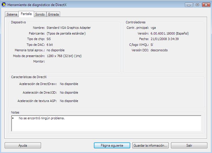

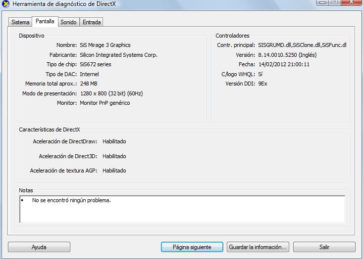

    He instalado un driver de la web de fabricante de mi tarjeta gráfica y al instalarlo me ha dicho hay una versión anterior, ¿eliminar? Yo digo sí y se elimina e instala el nuevo. Reinicio el PC porque me lo pide y se abre el PC y todo está borroso, pero al menos el Blender funciona todo bien.
    ¿Qué hago? Tenerlo todo borroso y el Blender bien. Creo que el driver instalado era versión anterior al que ya tenía.
    Antes de instalar este driver yo tenía esto:
Nombre: pantalla-TARJETA VIDEO.jpg
Visitas: 334
Tamaño: 50.1 KB
    Después de instalar el driver ahora tengo esto:
Nombre: pantalla.jpg
Visitas: 174
Tamaño: 49.2 KB
    Aprendiz de Blender

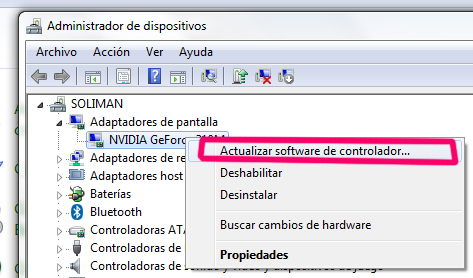

    No sé si en vista es igual, pero prueba, estando en resoluciones de pantalla, configuración avanzada, propiedades. Controlador.
    Actualizar controlador, a ver qué pasa.
Nombre: panel5.jpg
Visitas: 180
Tamaño: 354.9 KB

    Con el driver antiguo versión 6 que instalé por equivocación sí me funciona Blender. La captura es esta:
Visitas: 220
Tamaño: 49.2 KB
    Con el driver moderno versión 8 que instalé después para arreglarlo no me funciona Blender:
Nombre: pantalla - VERSION 8.jpg
Visitas: 275
Tamaño: 52.5 KB
    ¿Vuelvo a instalar el driver antiguo para que me funcione Blender? La única pega es que con el driver antiguo se ve todo un poco borroso.
    Posdata: voy a bajar ese OpenGL a ver.
    De momento ahora tengo el driver moderno.

    He decidido al final renunciar a usar Blender en Windows Vista porque no hay manera de trabajar con todo borroso. Quiero darte especialmente las gracias a ti Solimán por haberme respondido tantas veces y dedicado tu tiempo. Al menos he aprendido muchas cosas que no sabía. Gracias también a 3dpoder.
    Me conformaré con usar la versión anterior 2.5 Blender en Mac ya que el Mac no me acepta la versión 2.6 de Blender por ser un Mac viejo. (en el fondo todo lo hacía para usar Blender 2.6 que puede compartir con After Effects). Gracias por todo. Que tengan una buena jornada.
    Aprendiz de Blender

    Haz una última prueba a ver si esto funciona, aunque esa tarjeta ya tiene sus años, prueba esto: Ve a esta página : http://w3.sis.com/download/index.php.
    Acepta las condiciones para poder descargar los drivers de tu tarjeta y a continuación te aparece un formulario, por pasos, seleccione /Windows Vista/igp graphics drivers/sis671 & sis672 series/.
    Pulsa sobre el botón go tal y como muestra la imagen siguiente:
Nombre: sis672.jpg
Visitas: 473
Tamaño: 59.4 KB
    Luego veras varias opciones, instala la primera que es la más actual.
    La tarjeta de por sí, debería poder configurarse en alguna parte, sea por que se instala un icono de la tarjeta en la barra del Windows, sea haciendo click con el botón derecho del ratón sobre el escritorio, sea por que aparece en el menú de Windows/inicio, sea en el panel de control, en algún sitio tienen que estar las opciones de configuración después de instalar el driver oficial, que este, encuentra esas opciones y remiralas, a ver si aparece la opción de activar OpenGL por alguna parte, suerte.
