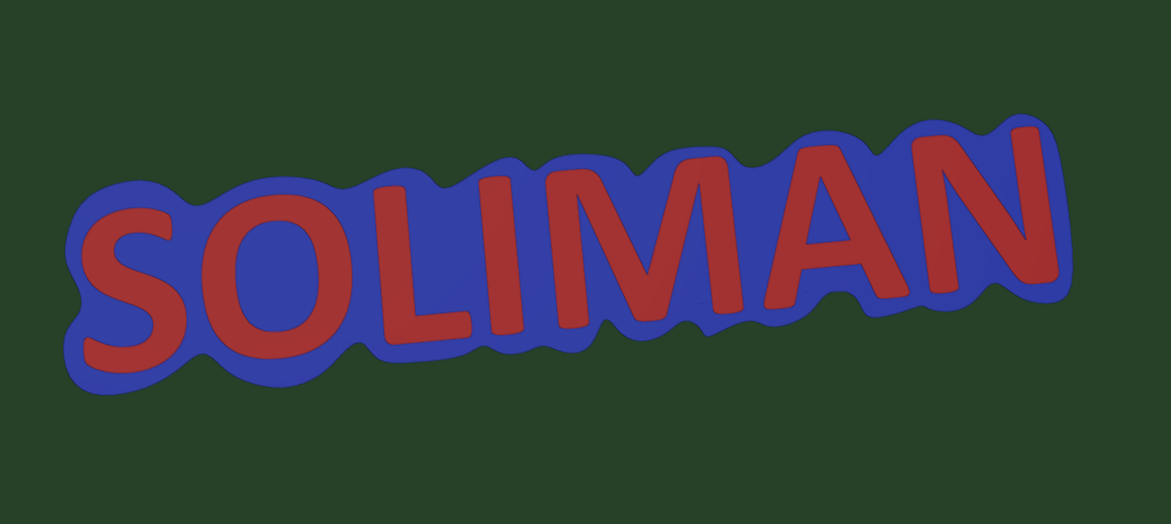

    Buenas tardes.
    Desde que comencé un proyecto con letras y formas en 2d traté de producir un contorno que las rodee pero, sin importar que la convierta en curvas o a malla, generan toda clase de geometría excesiva e inconsistente que no se fusiona bien y pierde retazos.
    ¿Me podrían recomendar una técnica que permita crear rápidamente formas 2d a partir de caracteres expandidos?
    Gracias.

    No solimán, lo que necesito es justo lo opuesto de lo que haces, una forma simple 2d que englobe las letras sin acumular tanta geometría. Por eso insistía en que fuera 2D porque se llena de formas intermedias y lo que quiero es una sola forma alrededor de todas las letras.

    Puedes hacer como te pone Solimán y luego un boolean + remesh, luego seleccionas las caras planas y ahí estaría tu objeto.
    Incluso un quadriflow te daría una geometría más o menos aceptable.
    Otra opción es que experimentes a ver si un modificador decimate o soldando puntos por distancia consigues lo que quieres.
    Un anillo con el modificador Shrink Wrap por el lateral del texto con distancia, es otra cosa que se me ocurre.

    ¿Te refieres a algo así o el contorno letra a letra?

    CadForCam, el Shrink Wrap funcionó muy bien. La fuente tipográfica que debo usar tiene muchos vértices suavizados de modo extraño, que dejan una geometría inestable y bastante inmanejable. Ante el tedio de tener que arreglar ese amasijo de data, tu solución me permitió llegar con elegancia a un contorno simple y útil. Gracias.
