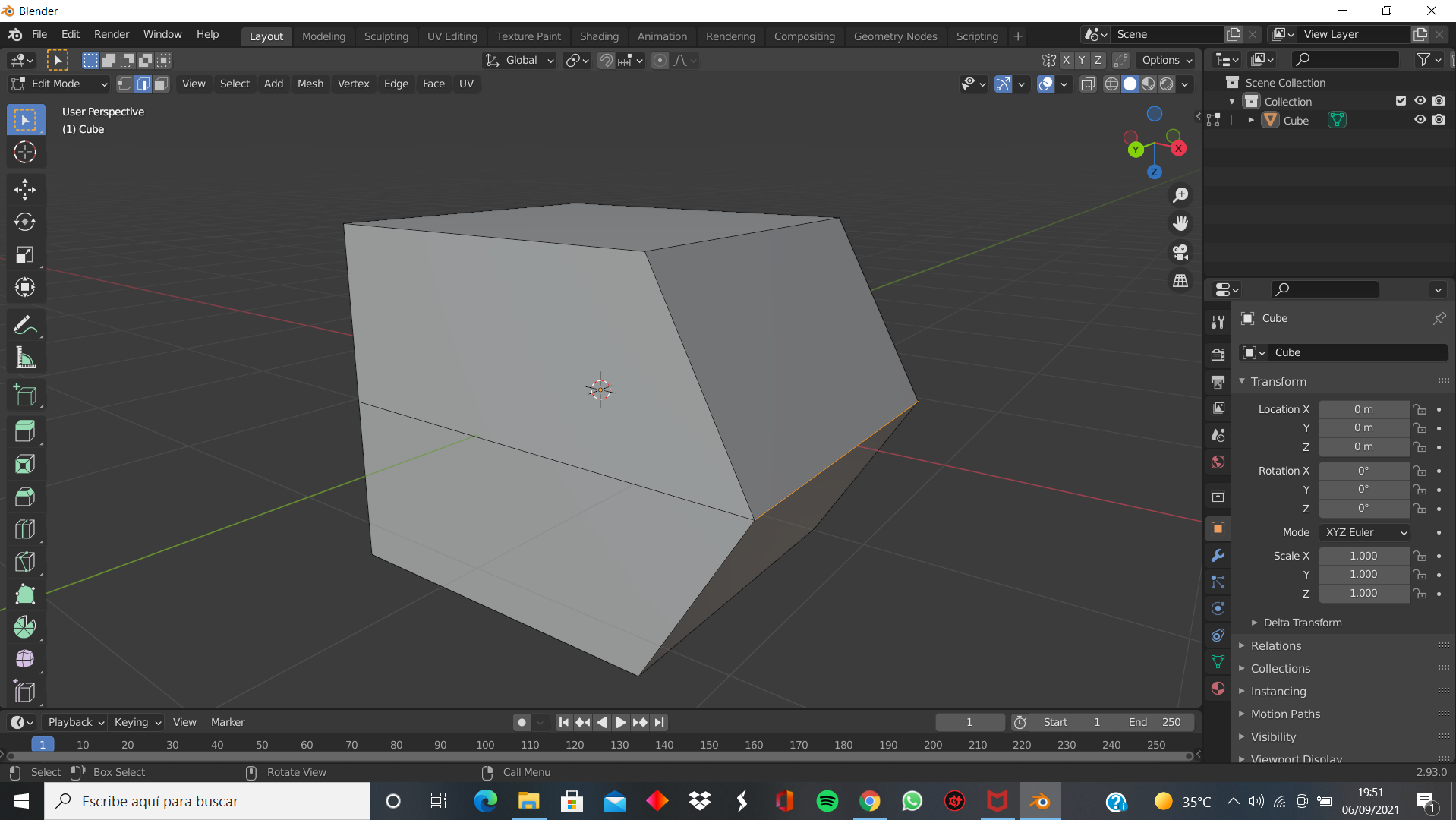

    Hola, hicimos eso un amigo y yo en su casa, teniendo un ordenador de sobremesa, pero yo no lo tengo, tengo un portátil.
    ¿Qué tecla hay que pulsar para hacer esto?
    https://www.youtube.com/watch?v=oN9e...nnel=Blender28
    Te mando captura de mi proyecto.
    Estoy en la 2.93.

    ¿Se puede hacer con el ratón Touchpad del portátil?
    Yo utilizo portátil pero tengo un ratón y un teclado con teclado numérico conectados por USB.
    Blender, tiene la ventaja de utilizar muchos atajos de teclado para trabajar, lo que lo hace muy rápido pero para eso hay que tener el teclado y el ratón.
    También se puede trabajar con una tableta gráfica y su bolígrafo, que es lo que hace mucha gente, pero la verdad a mi se me hace incómodo y ya es mucho tiempo con el ratón.
    Hay teclados muy baratos, y los hay más caros, como los inalámbricos, etc.
    Poderse se puede, pero vas a tener muchas complicaciones, además de que no tienes una rueda física para aumentar o disminuir los Edges. La mejor opción es comprar un ratón USB o que algún amigo te lo facilite, te ahorra mucho tiempo en comparación con el touchpad.
