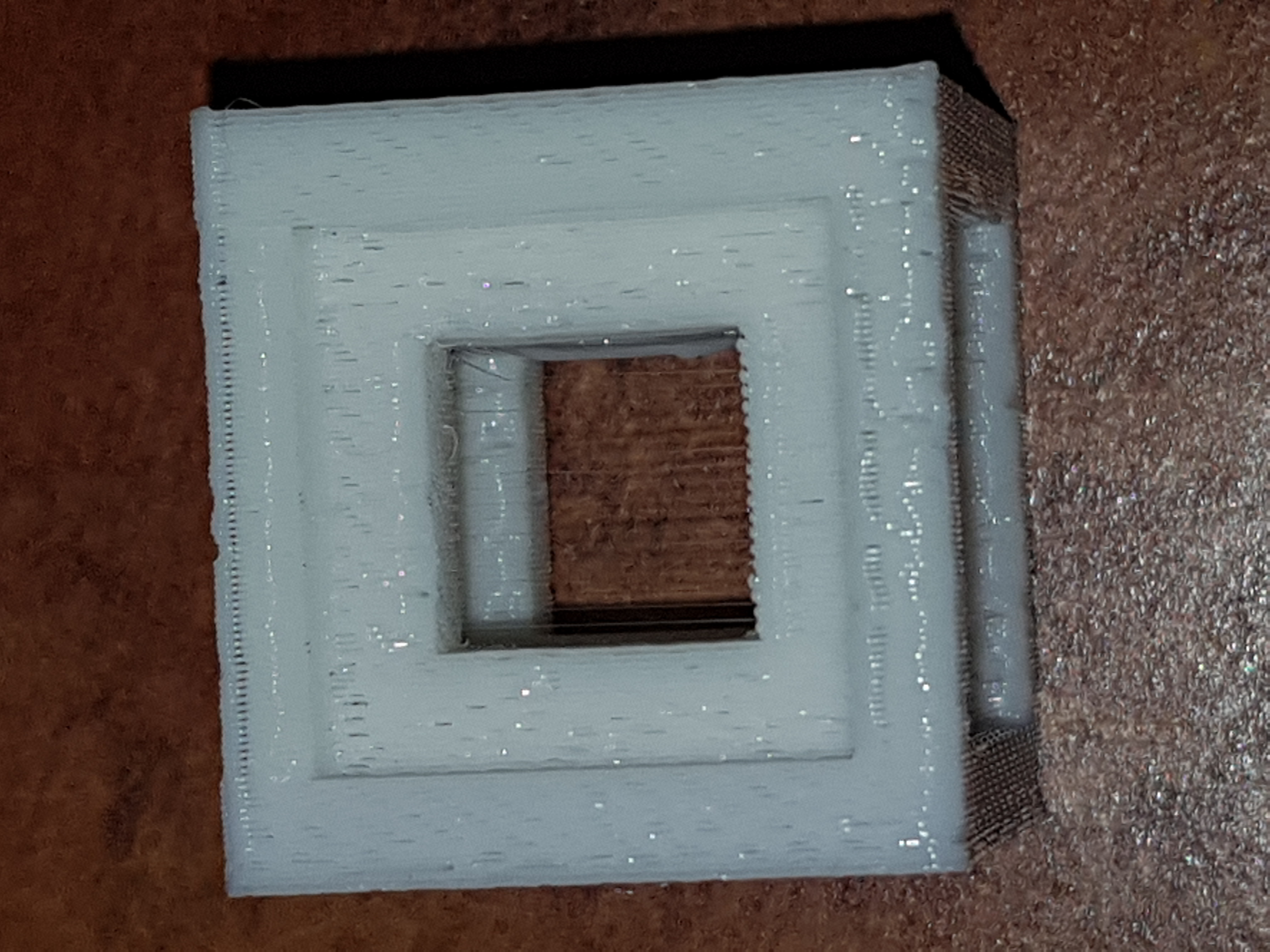

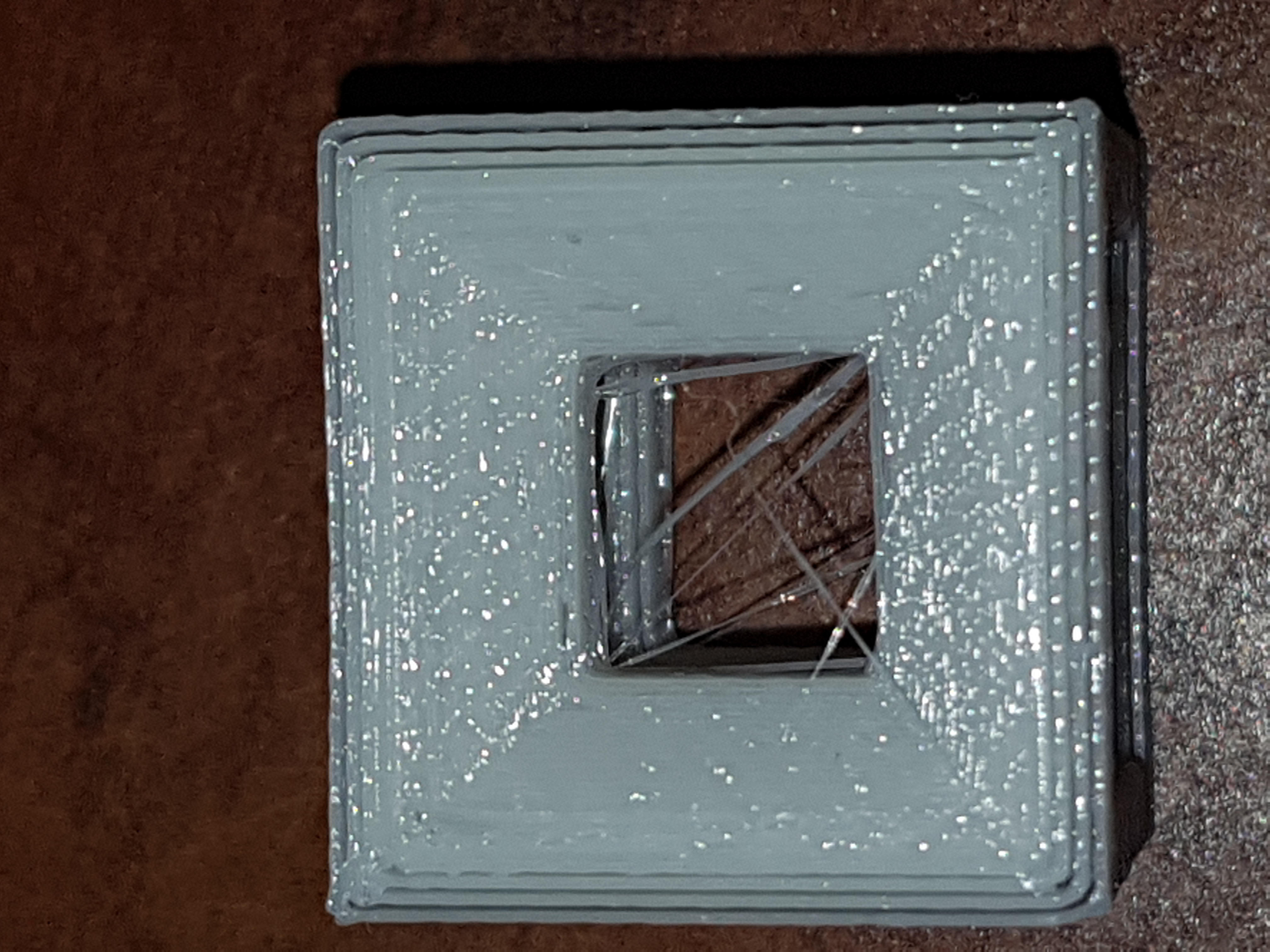

    Hola gente que tal, soy nuevo en el mundo de la impresión 3D, mi problema es el siguiente, monté la impresora, imprimí las figuras de prueba todo perfecto, imprimí un par de cosas grandes y pequeñas todo funcionaba perfecto.
    Luego de un par de impresiones, mi impresora dejó de imprimir bien y no he podido calibrarla, ya he probado de todo, adjunto fotografías para que se vean los errores de impresión, desde ya muchas gracias.

    Lo de los pelos tiene arreglo, pero lo otro, veo como si faltara material.
    ¿Qué tipo de filamento utilizas?
    ¿A que temperatura lo has imprimido, boquilla y cama caliente a cuanto?
    Yo probaría a extruir un trozo de filamento para ver si el filamento sale recto por la boquilla o se retuerce.
    Si se retuerce, puede ser que la boquilla esté sucia y tengas que limpiarla o mejor cambiarla por una nueva.
    Las hay muy económicas y no vale la pena perder el tiempo limpiando.
    De retracciones hay varios vídeos.
    https://www.google.com/search?q=retr...w=1537&bih=697
