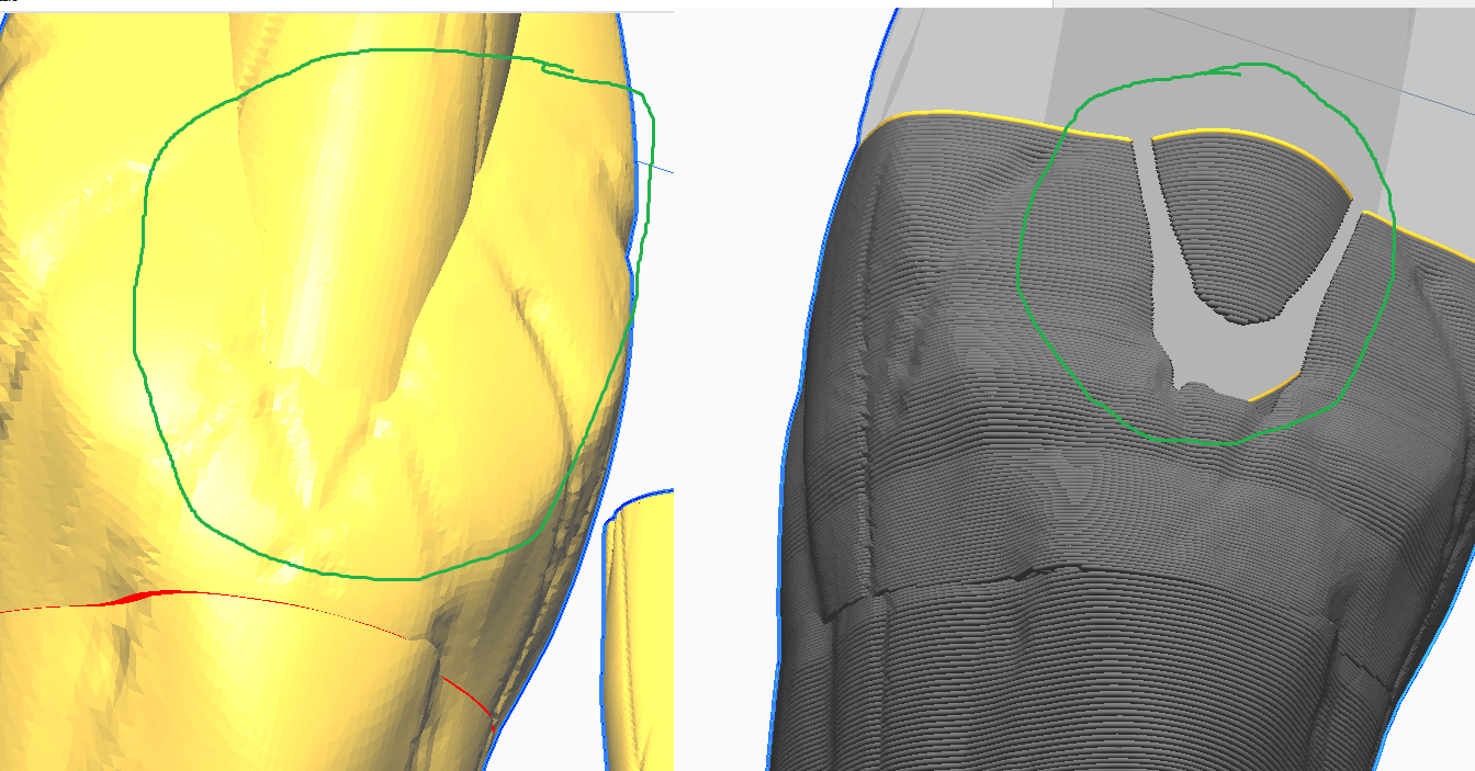

    Y una duda rápida, tengo en cura un diseño, que en uno de sus puntos al cortarlo, digamos que el programa me deja unas líneas en blanco, no imprime ahí, ¿a que se debe? dejo dos imágenes, una de la vista en 3d y otra de las capas después del corte.
    He estado trasteando con el grosor y los ajustes de las capas de pared pero no consigo hacer que me cubra esa zona como debería

    Cita Iniciado por Santi_dungeon Ver mensaje
    Son piezas muy pequeñas y con mucho detalle, que me han parecido aceptables a 0.4, pero mañana probare a 0.2 para ver que tal quedan. Y una duda rápida, tengo en cura un diseño, que en uno de sus puntos al cortarlo, digamos que el programa me deja unas líneas en blanco, no imprime ahí, ¿a que se debe? dejo dos imágenes, una de la vista en 3d y otra de las capas después del corte. He estado trasteando con el grosor y los ajustes de las capas de pared pero no consigo hacer que me cubra esa zona como debería
    tiene pinta de ser porque el diseño no esta solidificado, pasalo por algún programa como Meshmixer para buscar errores en el diseño.
