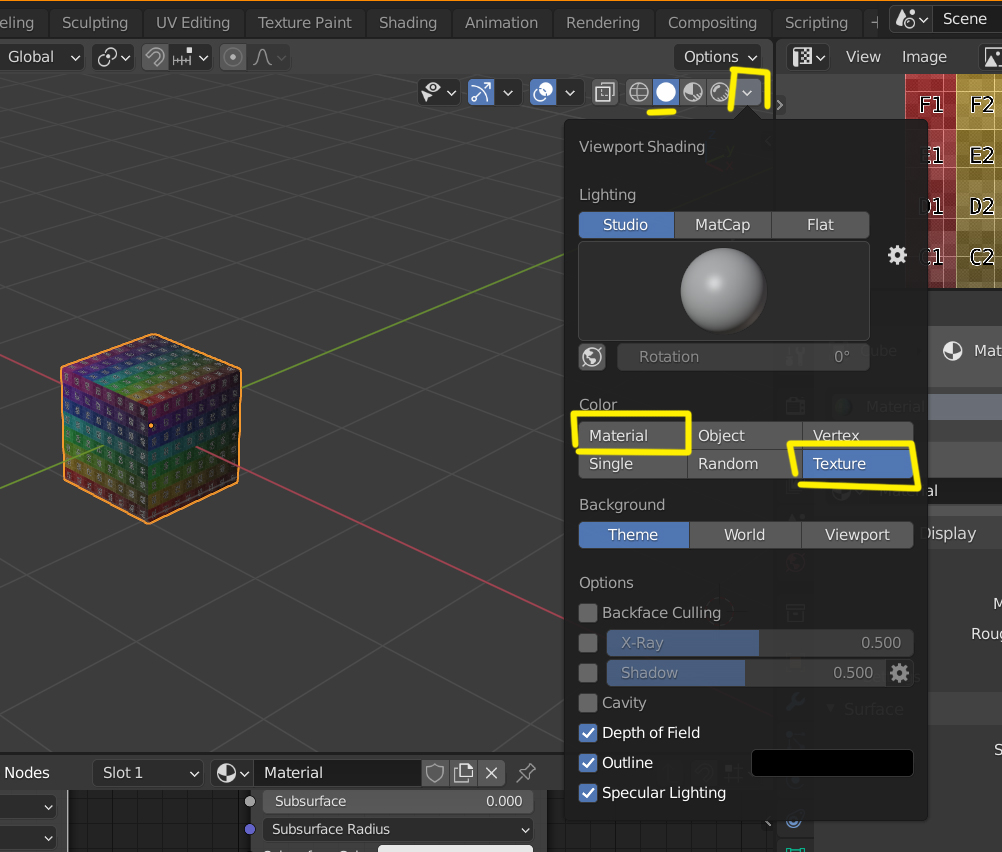

    Estando en modo SHADING, puedes elegir que es lo que quieres ver, si el material o la textura. A parte de otras opciones más.

    Gracias, me sirvió, disculpa la pregunta fue muy básica, seguiré investigando.
