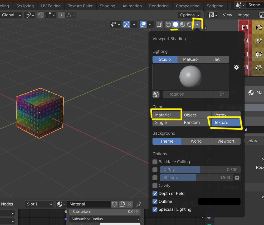

    Hola, disculpen soy nuevo en Blender y estuve viendo algunos tutoriales para aprender, y hay algo que después de varios días no he podido resolver.
    Hice una taza y le puse una imagen, y en el apartado Shading puedo visualizar de forma correcta la imagen en la taza.
    Pero al volver a Layout en modo edición u objeto la taza no tiene la imagen, y al regresar a Shading la taza sigue con la imagen.
    Estaba usando la versión 2.92, la cambie a la versión 2.83 para coincidir con los tutoriales pero sucede lo mismo.
    Ayer guardé los cambios y ahora que abrí el proyecto esta la taza sola sin la imagen en el apartado Shading.
    Espero alguien pueda orientarme un poco, gracias.

    Estando en modo SHADING, puedes elegir que es lo que quieres ver, si el material o la textura. A parte de otras opciones más.

    Gracias, me sirvió, disculpa la pregunta fue muy básica, seguiré investigando.
