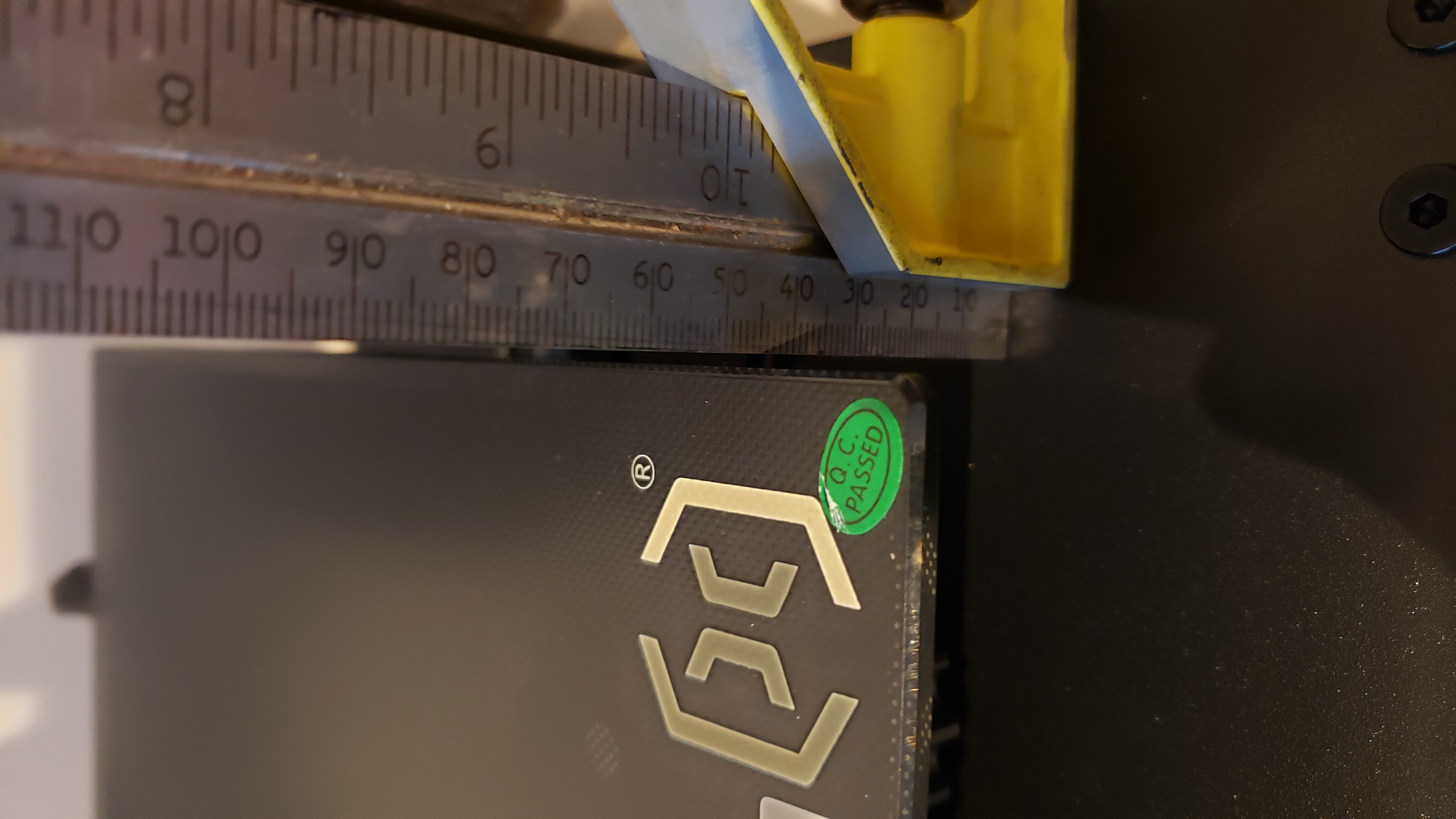

    Gracias por tu respuesta, a continuación aclaro con algunas imágenes el problema que tengo
    1.- Envié la cama hacia adelante y puse una escuadra atrás casi tocando uno de sus bordes como se ve en las siguientes imágenes (entre la escuadra y la cama no deje espacio).

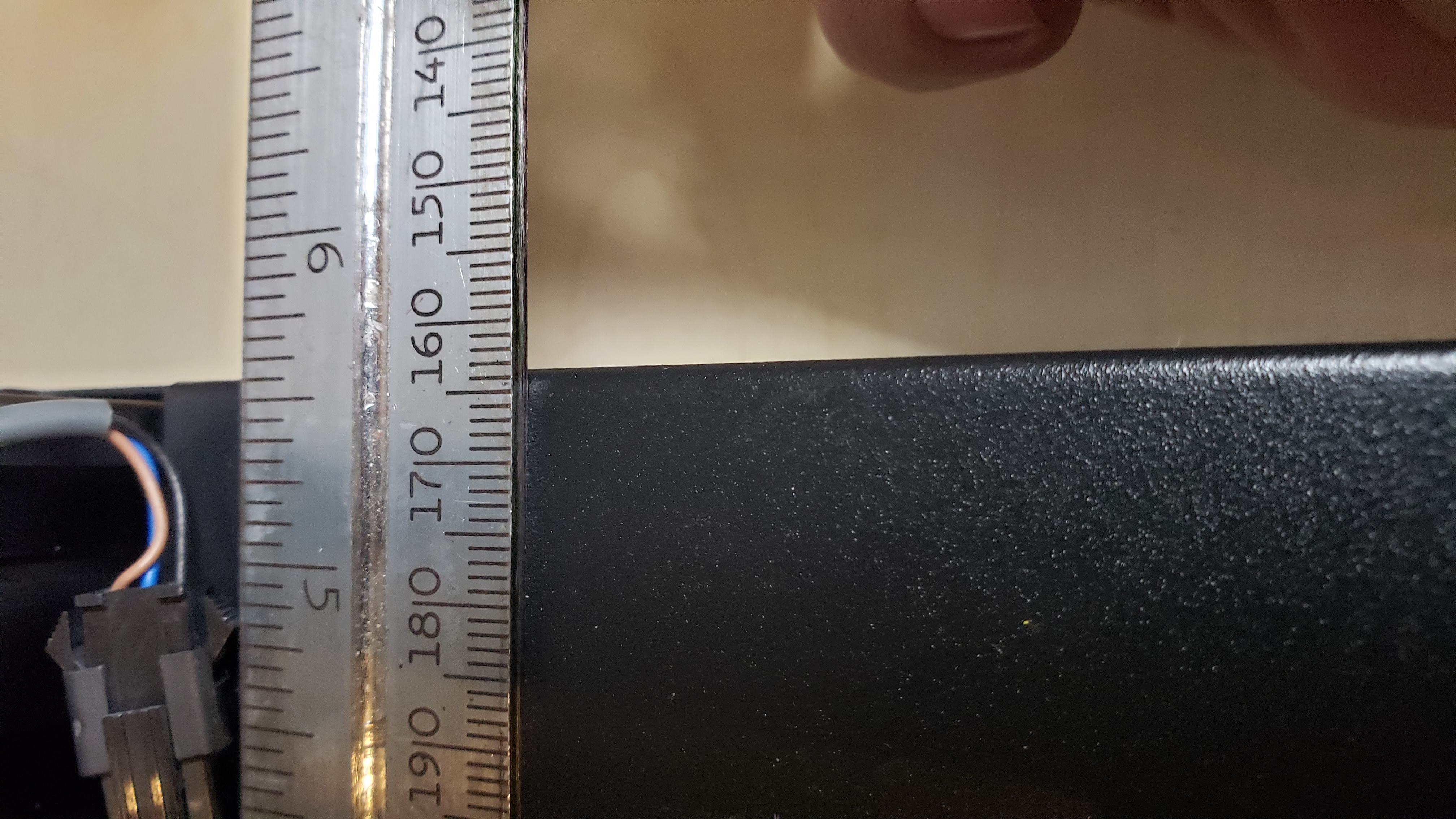

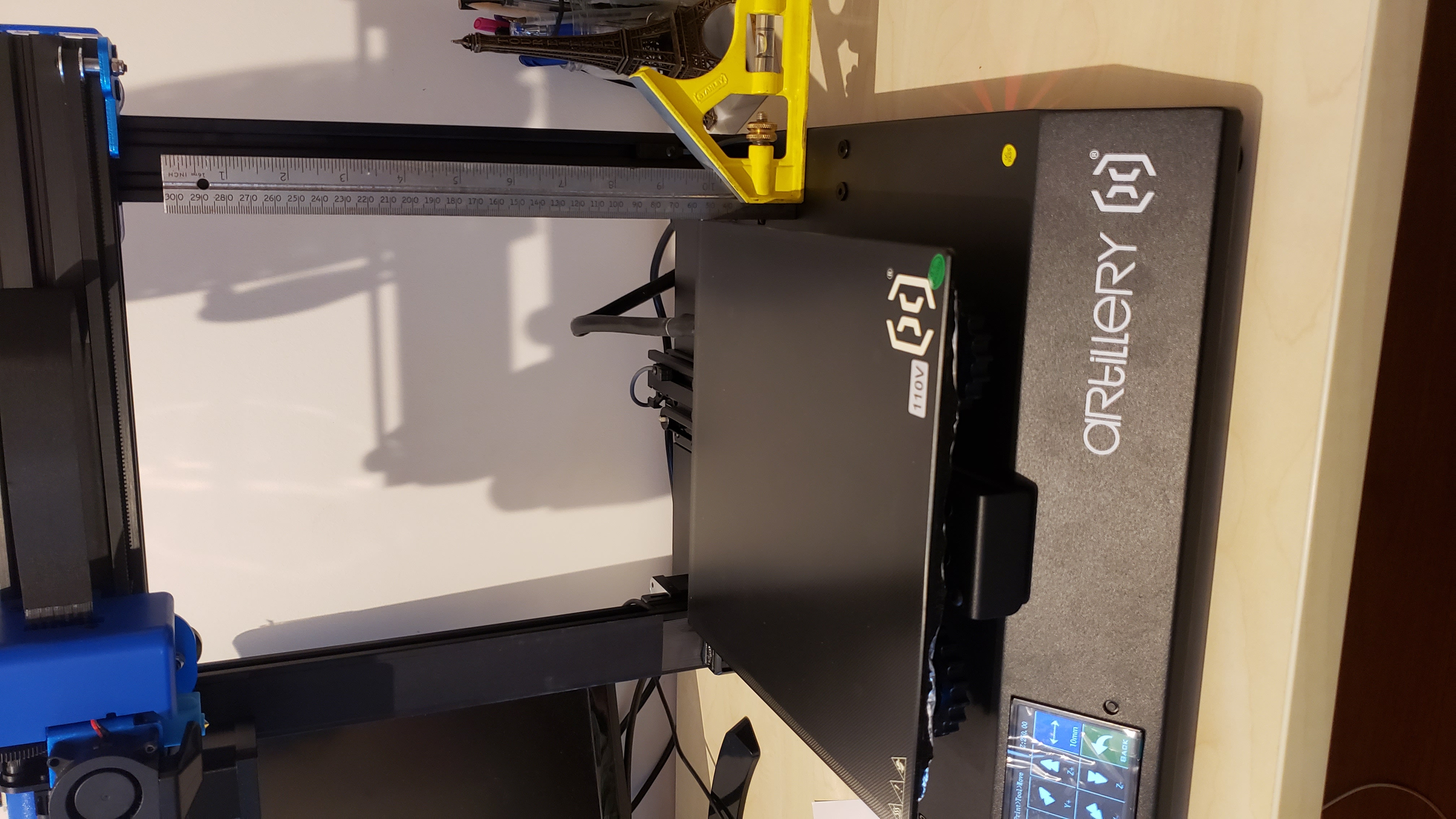

    2.- luego sin sacar la escuadra moví la cama de la impresora hacia atrás como se ve en la imagen. Aquí se puede ver que al desplazarse hacia atrás se separa notablemente de la escuadra. Eso quiere decir que el riel del eje Y esta chueco (no esta en 90 grados con respecto al eje x).

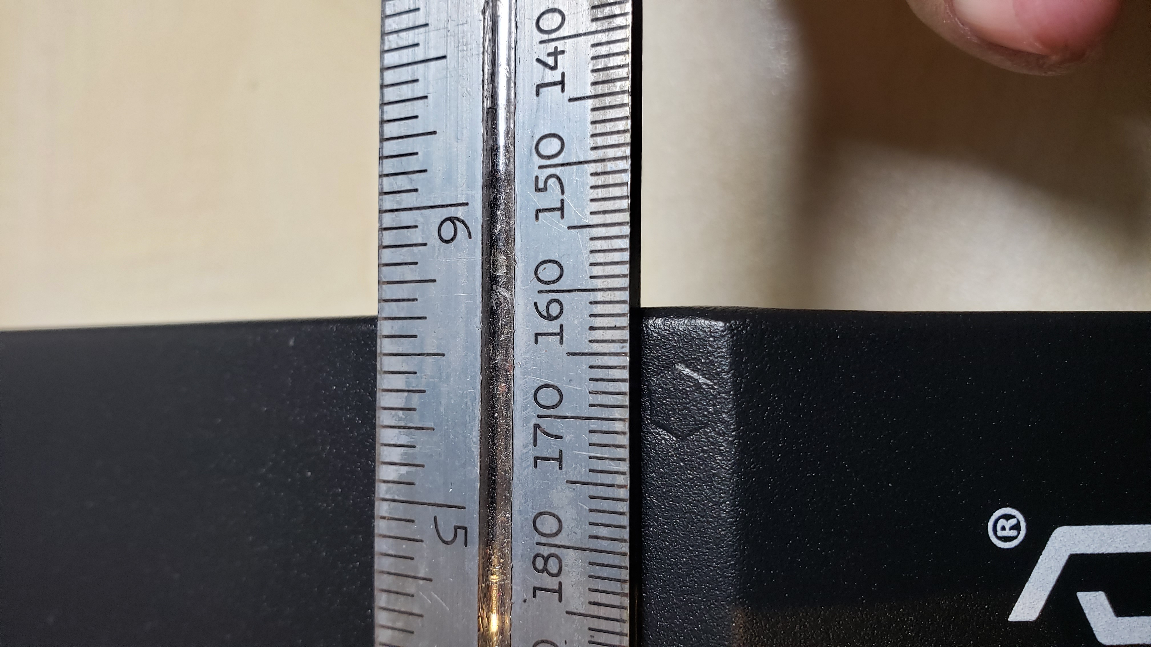

    Para mostrar que el riel Y es el que esta chueco medí la distancia que hay desde el riel al borde de la impresora (adelante y atrás y se ve una diferencia de unos 3 mm, lo que indica que claramente el riel del eje Y no esta completamente recto.

    Va también un video. Me imagino que se resolvería ajustando el riel del eje Y... ¿Alguien sabe como puedo ajustar el riel del eje Y en la Artillery Genius?

    No creo que eso de ningún problema a la hora de imprimir, de todas formas mira si los tornillos se pueden aflojar un poco, y mover de posición para luego volverlos a presionar.
    Pero como digo, no creo que ese te de ningún problema, otra cosa sería el eje Z que en un parte se separara de la cama caliente.
