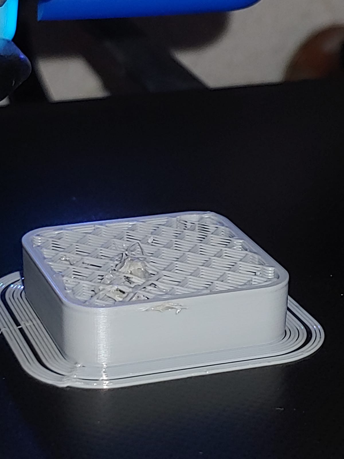

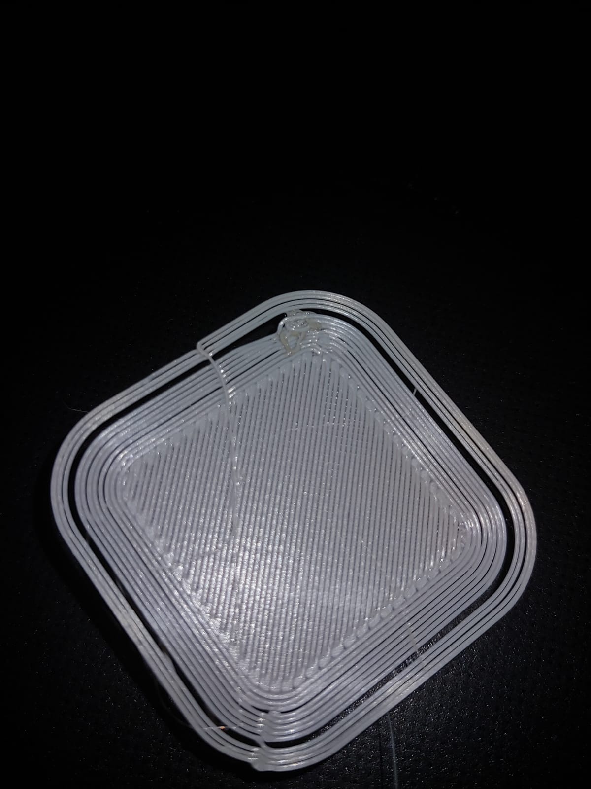

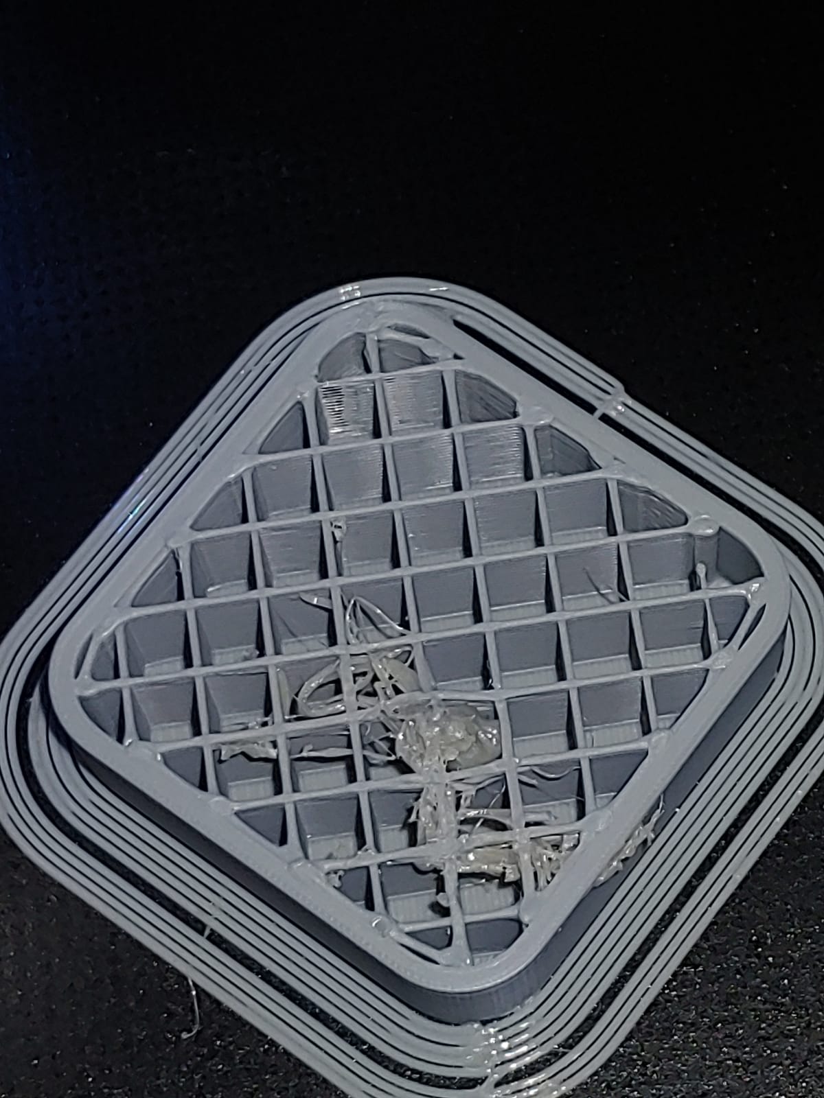

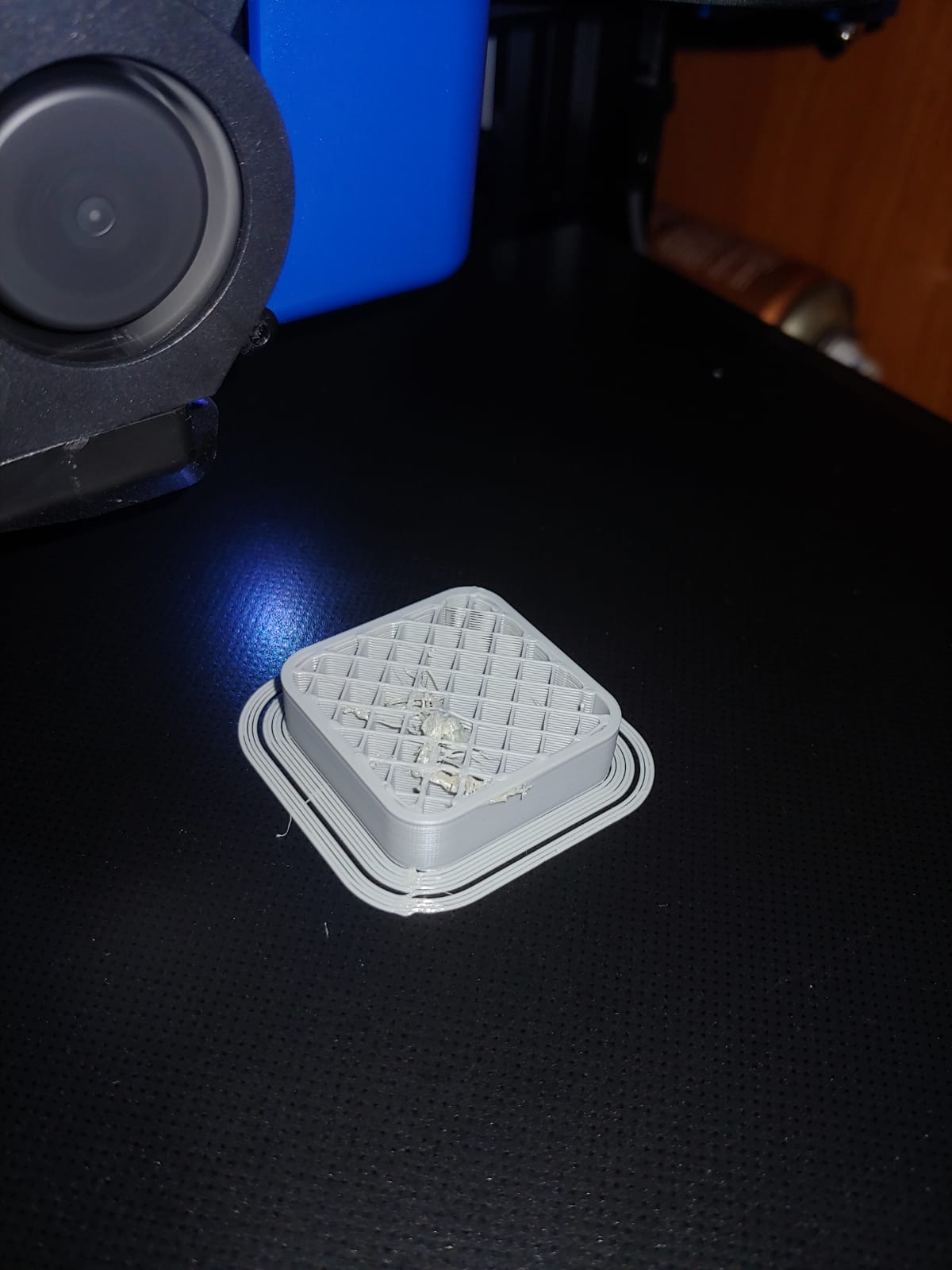

    Muy buenas, llevo menos de una semana Con mi Artillery Genius y pese a que creo haber calibrado bien me da unos fallos que no sé de donde provienen (Adjunto fotos).

    He de suponer que es algo de extrusión, también cabe a destacar que he usado Cura para cortar otros tipos de objetos de calibración y no llegan a adherirse a la cama caliente (creando así ovillos de PLA).
    Me gustaría que me ayudaran a localizar el error y, si es posible, a solucionarlo.
    Hice calibración de la cama, de las correas y de los excéntricos. Ese Gcode es el que viene en el pendrive de la impresora y, pese a haber impreso ya 1 más o menos bien, no consigo imprimir el cubito de calibración.
    Temperaturas que uso al imprimir:
    He probado desde los 40º a los 70 grados con la cama (para la adherencia) y entre 190 grados y 210 grados con extrusor (en todos los casos hay fallos similares a los de las imágenes).
    Ventilador siempre a 255 pero probé a imprimir sin ventilador y es casi igual.
    Muchas gracias y discúlpenme si es un fallo tonto, apenas estoy aprendiendo y hago lo mejor que puedo con lo poco que ya he aprendido.

    Ya desde la base, parece que lo imprime mal.
    Por esa especie de desplazamiento que tiene en la base, parece que la correa roza con algo en esa zona, o si tiene ruedecillas como la Ender, tienen algo que las mueve mal.
    Haz una prueba con algo circular y mira en la primera pasada si se desplaza en una zona en concreto y mira la correa en esa zona.
    El nivelado lo tienes que hacer con la hoja de papel, dónde tienes que pasar el papel entre la bandeja y el cabezal (que esté limpio sin filamento) y tiene que rozar un poco sin encallarse, eso en las cuatro esquinas y en el centro.
    Y bájate un cubo de calibración para hacer las pruebas, y con los valores por defecto de CURA sin cambiar nada.
    Piensa que si ya has cambiado algún valor de CURA puede ser que se reproduzcan los fallos.

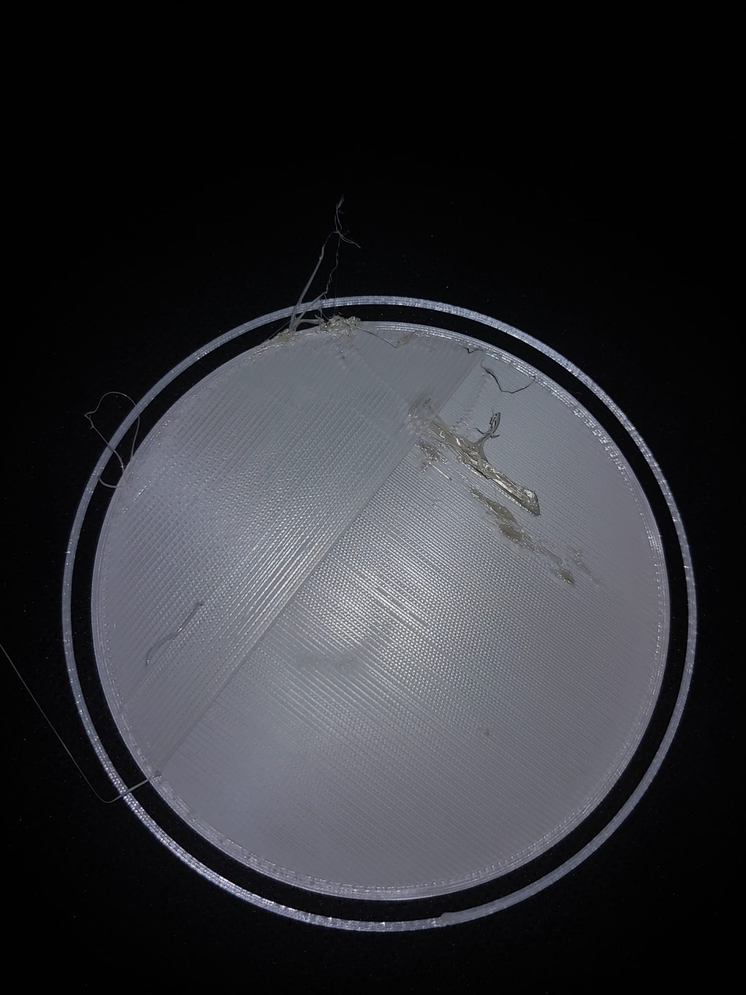

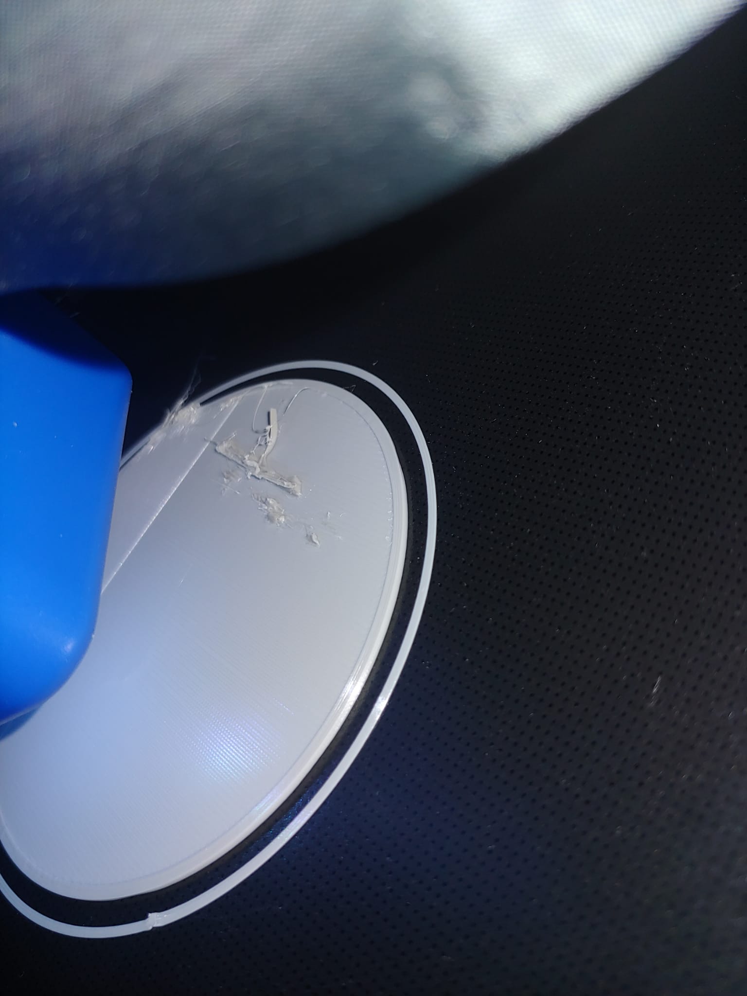

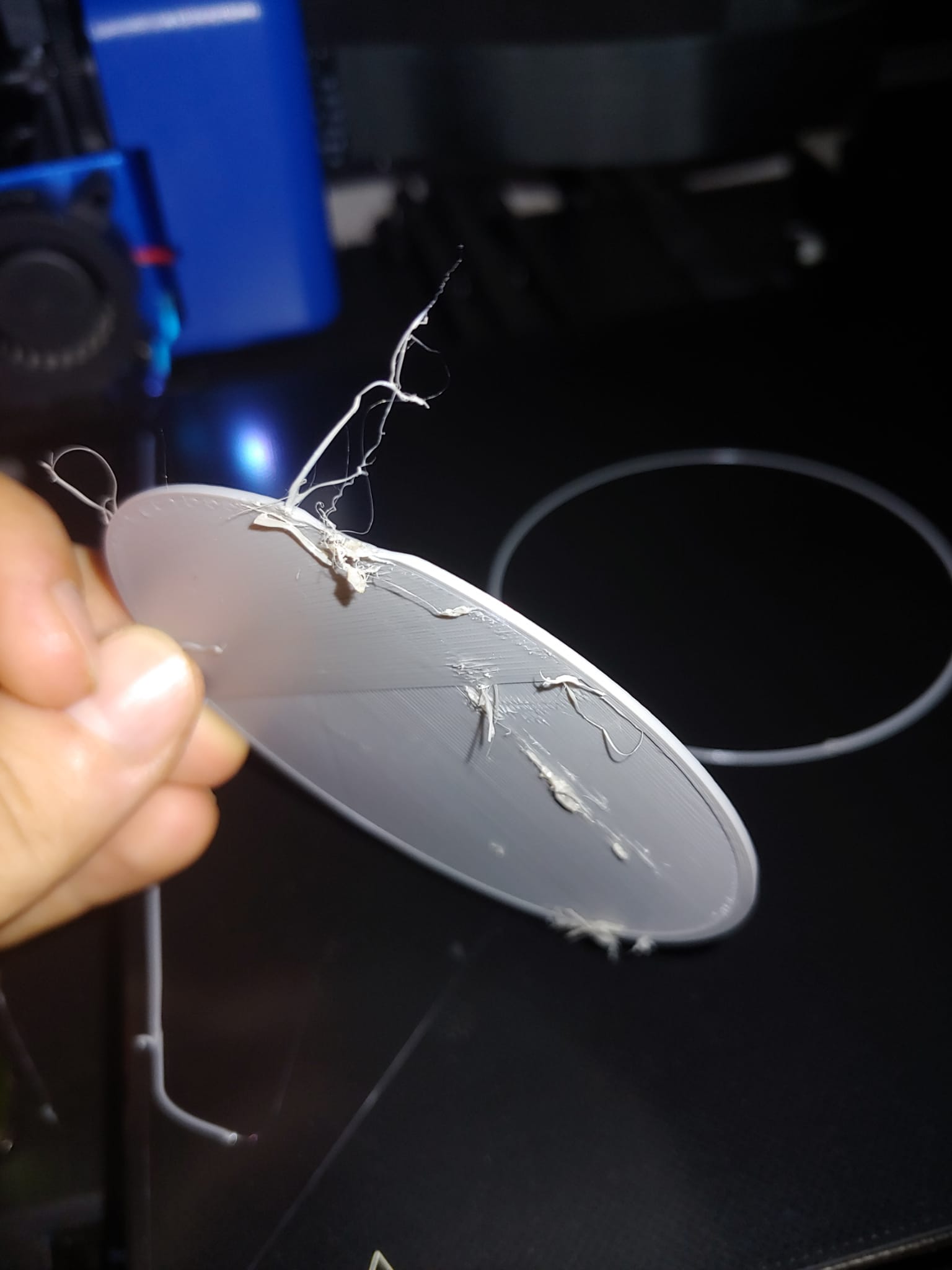

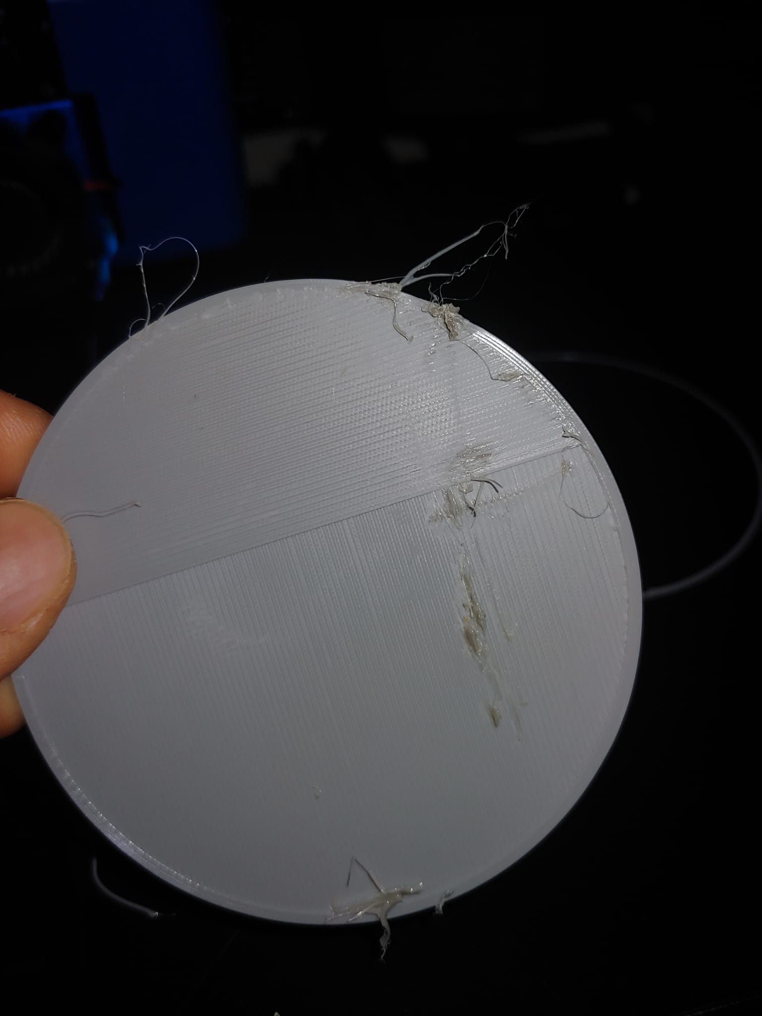

    Vale, tras recalibrar la cama caliente busqué y corté en Cura una Pieza circular de calibración y la puse a imprimir y pese a que se pegó muy bien a la cama caliente y es un circulo perfecto y simétrico volvemos a ver esos fallos que creo que son de extrusión. ¿Alguna idea de cómo solucionar eso?

    Parece un problema de sobre-extrusión, pero al ser un pegote, yo miraría primero que la boquilla esté bien apretada y no pierde plástico por la unión.
    Puede ser también por exceso de calor, sería bueno que para el filamento que utilizas, hacer una prueba de torre de temperatura para ver cual sería la adecuada a ese filamento.
    O probar a hacerlo al 50% en lugar de 100% si es eso lo que estás haciendo.
    Si fuera un problema de extrusión de mucho plástico se puede aumentar el diámetro de salida en el CURA.
    Cuando se imprimen piezas puede darse el caso de que se extruya más plástico de lo debido, algunas impresoras no disponen de mecanismos para controlar el flujo de plástico. Para subsanar el problema y establecer los parámetros óptimos de extrusión de plástico, puedes seguir los mismos pasos del problema anterior, “Extrusión de poco plástico”, pero realizando la operación inversa, ajusta los parámetros del filamento en tu programa laminador (Slic3r, Cura, Skeinforge, etc.). Deberás aumentar el diámetro para reducir o aumentar la cantidad de plástico que extruye la máquina o reducir el factor multiplicador.
    Ejemplo: Diámetro: 1,75 (cambiar por 1,80)
