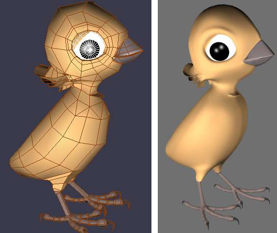

    Estoy tratando de hacer un pájaro. Aquí pongo algunas imágenes a ver si alguien quiere opinar y darme una manito. Obviamente queda mucho camino por delante, pero lo que más me preocupa (pues no sé cómo voy a resolverlo) es el tema de las alas. Tengo que setear bien el resolutor Hi (supongo). Pero también hay un tema importante con la malla. Por ahora lo que se me había ocurrido era mapear plumas con opacidad (por eso los planos tres planos de cada hueso de las alas), pero a lo mejor a alguien se le ocurre otra cosa. En las primeras pruebas que estoy haciendo se ve que este sistema de modelarlas no parece el más controlable. Critiquen por favor.
    Posdata: y disculpen por tantas imágenes (es que, si no creo que se entienda).

    Primero, felicidades por el modelado, te ha quedado perfecto. Sobre las alas, lo típico es lo que has expuesto: imagen de pluma junto con su mapa de opacidad y arreando. Es lo que mejores resultados ofrece.
    Lo que estoy viendo es que incluso has poligonado demasiado la zona para algo tan simple, las plumas que has añadido en el borde del ala ni siquiera necesitan ese dentado que has modelado ya que el mapa de opacidad se encargaría que el borde fuera el de la misma pluma. Un saludo y suerte, yo no tengo mucha idea de esto.

    El poligonado detallado en los bordes es porque si no se redondea mucho la malla al aplicar suavizado. Gracias.

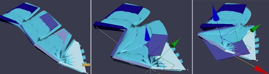

    Del Maya ni hablar, me encantaría poder profundizar mi 3d conociendo otros programas, pero a veces se me hace casi imposible hasta dedicarle tiempo al 3ds Max, imagínate el resto.
    Mi mayor problema viene siendo como entender y lograr el pliegue de los huesos y el acomodamiento de las plumas. Para ser sincero reo que tengo que pensarlo un poco más y hacer un par de bocetos. Tendría que lograr hacer una malla que se acomode correctamente desde la posición de ala abierta a ala totalmente cerrada y apoyada sobre el cuerpo del pájaro (y me parece que está no es la correcta).
    Esta imagen es de una idea que se me acaba de ocurrir, pero no he probado. Tendría que partir la malla en más partes. ¿Qué te parece?

    En eso tienes razón Mars, no hace falta en principio, un MeshSmooth. Bueno las alas de mi personaje no necesitan tenerlas cerradas. Te muestro unas imágenes que me han ayudado mucho. Yo he intentado comprender los huesos del pájaro, para después aplicarlo en el rigging.
    Esta forma última de huesos que tú has formado es prácticamente la misma que la mía. Intente utilizar el controlador Reactor para crear el ala expandida y cerrada y crear un automatismo, para dinamizar trabajo, pero como es una historia, se va de varas.

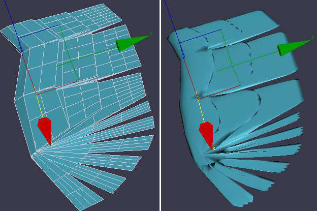

    Pues ya tengo el preliminar de mis experimentos, que voy a subir por si a alguien le interesa (está hecho con 3ds Max 4.02 y, por cierto, se me está comenzando a corromper que es un gusto, sobre todo cuando le tocó el tema de recorte de texturas o de esqueleto -me ha llegado a colgar el ordenador, entre otras lindeces.
    Le he hecho un par de visitas a mí ninfa pelvis para ver cómo encogía el ala, pero la muy perra no me a aclarado las cosas y sólo se preocupaba por intentar picarme.
    A lo que iba, con un buen texturizado (y no lo que me ha salido a mí), la malla del ala no pasa de ser tres planos (los cuales he extruido a partir de un vértice del brazo y luego copiado tres veces separándolo del ala para poder texturizarlos mejor). Luego se le colocan los huesos, la piel, se ajustan los envolventes y voila.
    He hecho una breve animación de encogimiento del ala en el fotograma 90.
    Qué iba a decir. Sí, para texturizar mejor comenzar con los planos perfectamente planos (nunca mejor dicho), repetir la textura de la pluma como mosaico (es imprescindible una buena textura de pluma y aplicarla bien para que no queden muchos huecos) y ajustarla adecuadamente en los distintos planos del ala (he seguido el primer modelo que mostraba Daniel). Una vez texturizado, moviendo algunos vértices se consigue el efecto de distintas longitudes del ala. Se podría apurar más en los polígonos (mi consejo sería triangulando las caras, nunca con un suavizado de malla) pero para hacerse una idea creo que valdrá. Aquí va, junto con las texturas que he usado. La idea del esqueleto me la ha dado Batman (los murciélagos en general).

    Bueno Mars, interesante planteamiento. Pero no es ni mucho menos realista. Lo mejor sigue siendo, plano a plano, con su imagen y mapa de opacidad. En tu esqueleto está todo movido manualmente con el consiguiente esfuerzo inútil para el animador. Aunque me ha gustado mucho la animación del ala, con ese modelo no va bien.

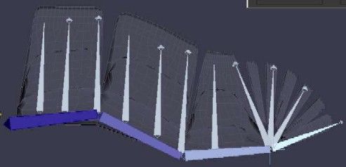

    Daniel, lo hice con una sola malla y con el modificador piel, pero podría haberse hecho con planos individuales (o cortados como los que usas tú) y enlazados directamente a los huesos del brazo o una mezcla entre ambos. Esto habrá permitido el sobre posicionamiento de las alas sin desvirtuar la malla, pero probablemente sea más costoso conseguir que funcione.
    Así que ha seguir probando. Edito: probablemente si hubiera dispuesto los huesos como tú, la malla se habrá deformado mucho menos. Prueba así a ver, con esas caras separadas. Para hacer que las plumas se sobrepongan, bajas un poco los huesos de los planos de esas plumas y ya está.

    Aquí va una prueba del domingo a full por la tarde. Aclaro que no la tengo muy clara con los huesos así que, tuve que practicar un poco. Está a medio hacer. ¿Qué les parece? Obviamente cada polígono llevaría un grupo de plumas (no una sola).
