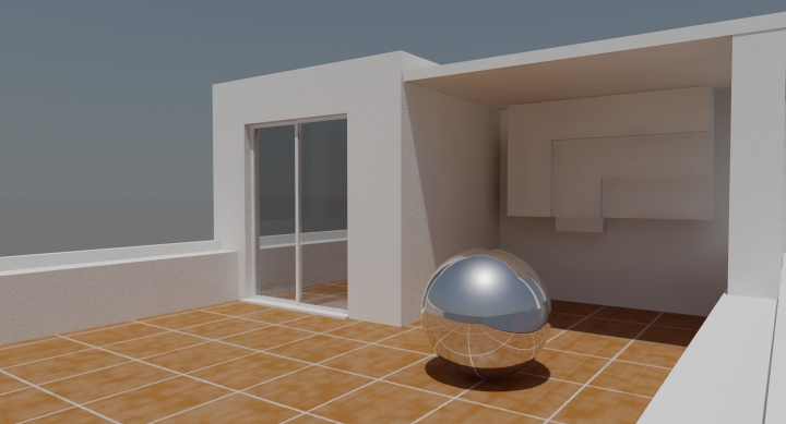

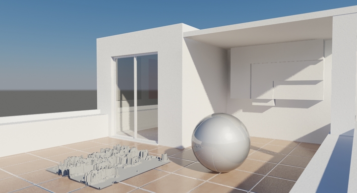

Me voy a cagar en el panda, se pone a actualizar en medio del proceso de render. Bueno misma prueba. Fijaros en la ventana y el Dielectric material, creo que para cristales una de las mejores opciones.
FG density: 1.
Rays FG points: 1250.
Interpollation: 10.
https://foro3d.com/attachment.php?attachmentid=38165

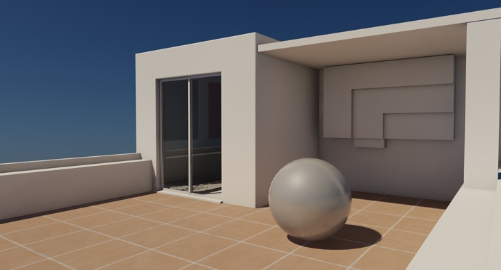

Se ve bien es cristal, cual fue tu seteo para el Dielectric material?Cita:
Suerte.

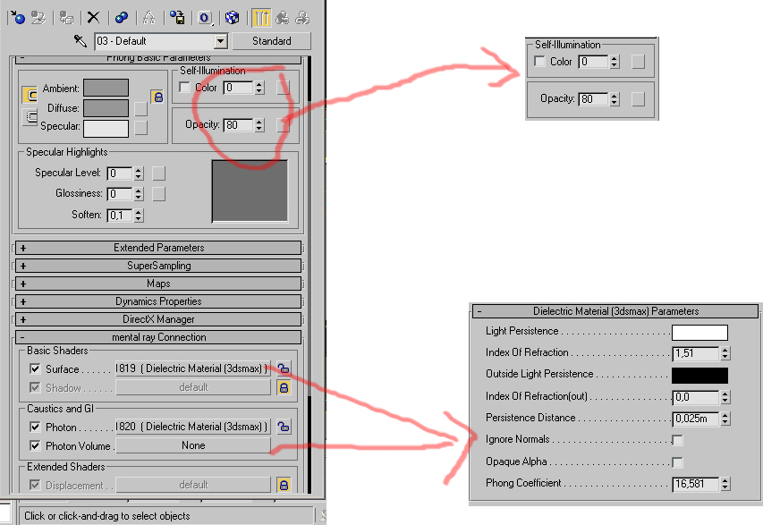

Aqu tenéis la configuración del Dielectric material, lo ponemos en la sección de metal ray, con lo cual nos podemos permitir el lujo de utilizar el resto de mapas si fuese necesario, le damos un poco más de transparencia arriba y listo.
Trastear un este material, que da muchas posibilidades, vaya, ponemos un Dielectric material en Photons para las causticas. Un saludo.

Funciona bien este material para los cristales aunque.Cita:
El mío con los mismos parámetros está un poco oscuro. Suerte.

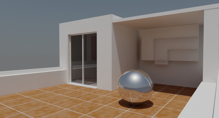

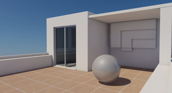

Vaya no me dejaba entrar el Firefox, prueba a subirle en el material Dielectric (surface de la sección de metal ray), sube el index of refraction de 1,5 a 2 a ver qué tal.
Ahora si mucho mejor. Suerte.Cita:

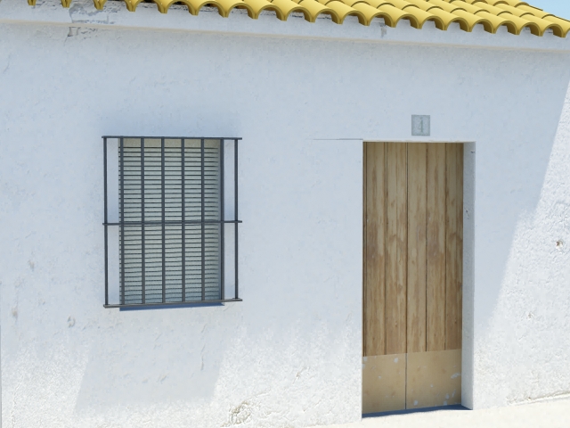

Las 2 primeras pruebas. Desde la última vez que me puse en serio con Mental ha cambiado un montón. Me encanta el car-Paint.

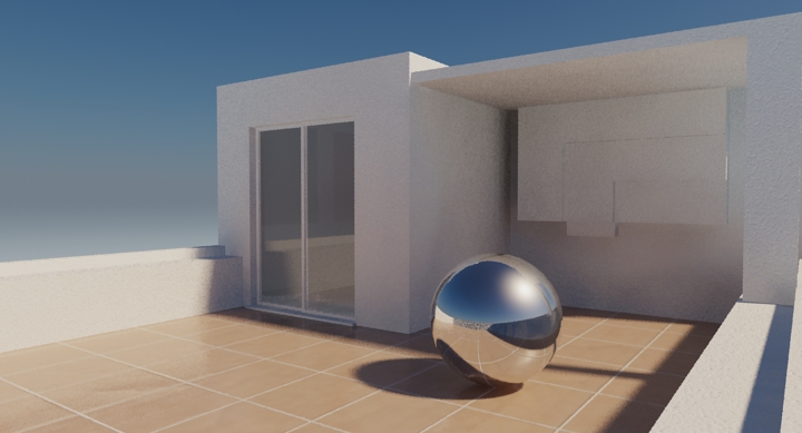

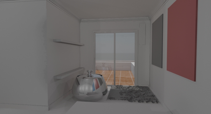

Bueno ahí va mi primera prueba. Fg: medium (250 samples). Tiempo 3 minutos 36 segundos. Equipo: 4400 Dual Core, 2 Gb Dual.

Me sumo al test. He utilizado el preset Mental Ray Daylighting draft, cambiando. Rays per FG point: 200. Antialiasing.
Minimo:1.
Máximo:16.
2minutos 35 seguntos.
Intel Dual 3000, 1 g RAM.

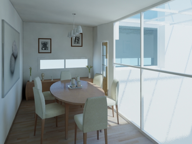

Otra prueba más.
10 minutos de render. FG point density: 2. Rays FG point: 500. Interpolate FG points: 10.
https://foro3d.com/attachment.php?attachmentid=38273

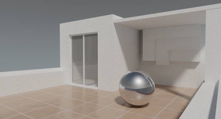

Como los tiempos me habían subido mucho he decidido empezar desde cero con la iluminación. Tiempo 51 segundos. Initial FG point: 0,1.
Rays FG point: 200.
Supongo que la bajada de tiempo me lo ha dado initial FG point, que al bajarlo ha bajado drásticamente el tiempo. Parece ser que la calidad del FG ya no solo da en número de samples.

Es un mix en el difuso y partiendo de una de las texturas del mix (subiendo mucho el contraste y borrando las rocas más pequeñas que x tamaño) un mapa de desplazamiento. Sencillo, pero efectivo.Cita:

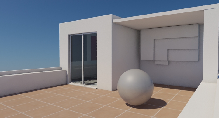

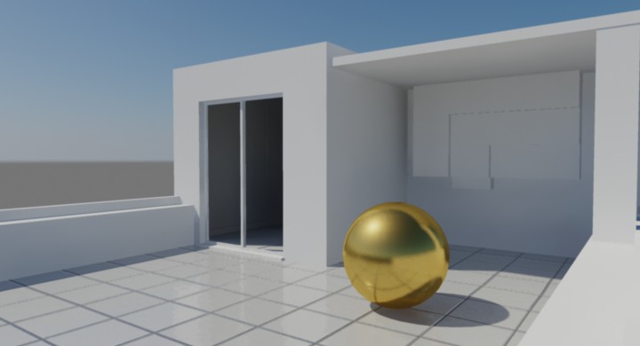

Bueno, ahí va mi prueba. No he querido tocar casi los settings de la escena de dumdum e intentar mejorar la calidad de la imagen consumiendo el menor tiempo de render posible.
La escena de dumdum me tardo 1min 16 segundos.
La mía 3min 30 segundos.
Mis settings.
Sampling quality: en Mitchell y a 4/16.
FG: FG point density 0.1.
Rays/FG point 50.
Interpolate en 30 (vamos que lo he dejado todo por defecto en draft).
Al material blanco le he marcado el use AO para disimular los artefactos que salían en vez de aumentar la calidad del mapa de FG y a la parte que tiene la puerta creo que le he marcado lo de ponerle bordes biselados.
Al suelo le he marcado el highlight más FG only.
He subido el contraste del environment.
He bajado y azulado el multiplicador del Mental Ray Sky (y he bajado el horizonte).
He anaranjado el Mental Ray Sun.
Y creo que ya no más.
https://foro3d.com/attachment.php?attachmentid=38602
Aun así, el material blanco se me ha oscurecido bastante con el AO, no me gusta.

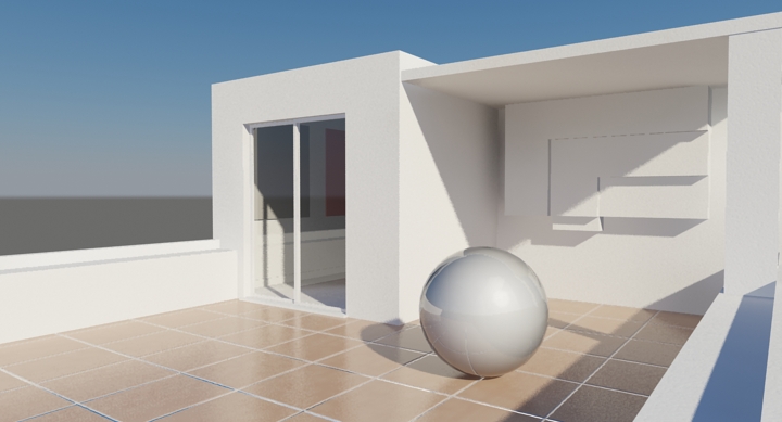

Yo he dejado el material Arch&design transparente Thin wall y lo que he hecho es aumentar el valor de la luz ambiental, tanto el multiplicador del Mental Ray Sky como en environment.
Tiempo de render 3min 5 segundos.
(Pentium 4 a 3.20 Ghz, 2 Gb de Ram, Nvidia GeForce 6600).
https://foro3d.com/attachment.php?attachmentid=38620
2min 46 seg utilizando el use interpolation en la bola y el cristal (que al final le puse un poco de glossines).
https://foro3d.com/attachment.php?attachmentid=38621

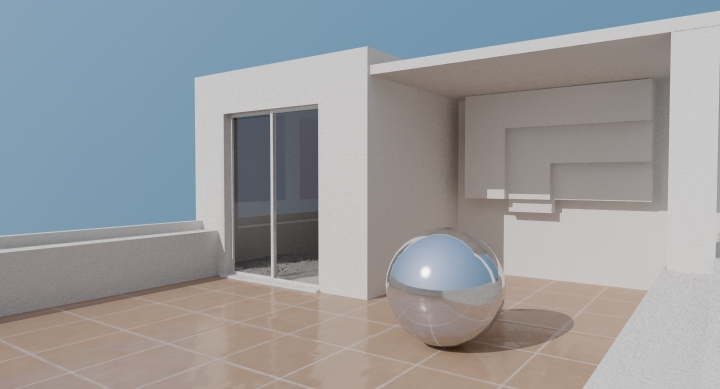

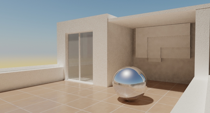

Bueno, pues a ver este si sí te convence.
1min 02 segundos. Y el resultado me sigue pareciendo aceptable (teniendo en cuenta que la mayoría de las texturas no están curradas y son las que trae por defecto el 3ds Max).
Qsampling 1-4.
Rays/FG point 50.
Interpolate 20.
https://foro3d.com/attachment.php?attachmentid=38716
Muy bien Paula. Te sigo con lupa. Bien, yo te diría que sampling 1 16 y para sacar mejor calidad 4 16, a partir de esos valores hacia arriba los tiempos son ya palabras mayores y no necesitamos de momento un antialiasing tan potente.
El FG point density súbelo, 2 o 3 y FG point súbelo de 500 a 1500, interpolate samples debes tratarlo con cuidado, interpolar ya sabemos que es un reductor de calidad, de ahí a subir bien los valores anteriores, también probaremos más adelante a interpolar con FG radi in píxeles, 0.1 5 es un buen valor y con menos point FG trabaja bien. Luego esta lo veloz, que es el truco que has usado con el AO del material, funciona bien, pero debemos primero sacarle toda la calidad posible, y optimizarla, mejorarla y entonces podremos aplicar tales trucos y quien sabe que alguno más, venga, todo el mundo a saco, Pit el saber no ocupa lugar venga le metes mano al salido Mental Ray (qué bueno).

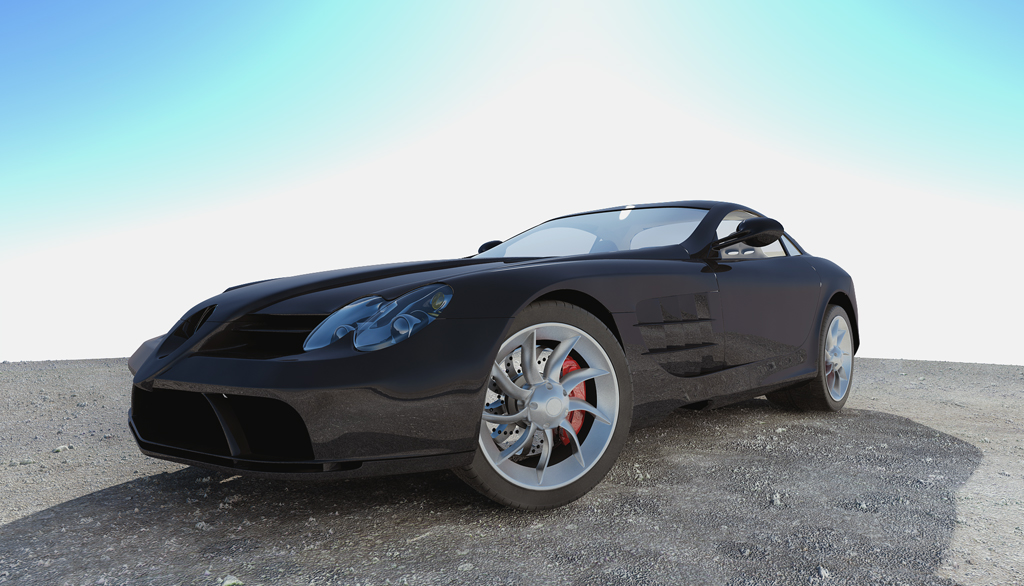

Una prueba del material Carpaint. Sistema Daylight para el Mental Ray cielo y sol físico. Final Gathering activado en Low y con 2 bounces (rebotes de luz).
Sampling 4 16 Lanzcos. (este valor es alto y ralentiza mucho el render).
Distributed bucket render activado con 3 quipues (p4 3,4 512 Ram) +el que lanza el render Pentium d 3,2 o algo así con 2 gigas de Ram 26 minutos el render a 1024. (8 buckets).
1 enfoque en Adobe Photoshop.
Material Carpaint subido el rojo oscuro, algo de azul y no sé qué más, quiero trastearlo y hacer con el lo que me venga en gana.
