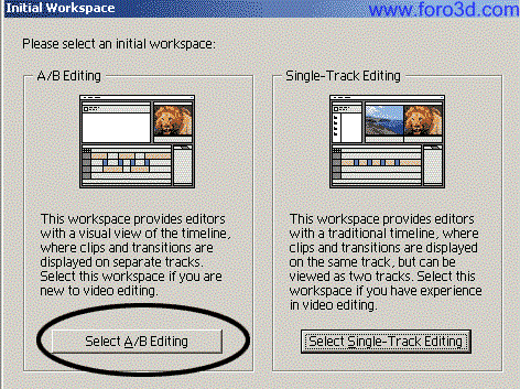

    La siguiente pantalla aparecerá cada vez que iniciemos Premiere y en ella decidimos lo que vamos a hacer.
    center>.
    /center>.
    Si ya teníamos un proyecto a medio y queremos seguir trabajando con él, la opción a elegir será open (abrir), de lo contrario, deberemos elegir cómo va a ser nuestro proyecto (recuerda que, excepto para VHS y DV *no* tiene nada.

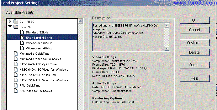

    si vas a trabajar con vídeo capturado (da igual que esté capturado que por capturar) entonces lo mejor será elegir la opción custom (personalizado) y configurar nosotros mismos nuestro proyecto. Sería recomendable que, una vez configurado nuestro proyecto (ver a continuación).
    Guardamos los ajustes para no tener que introducirlos una y otra vez.
    Y poder seleccionar nuestro proyecto directamente desde la pantalla de.
    Selección de proyectos. Para ello basta con pinchar en el botón save (guardar) nos pedirá un nombre y una descripción y, si marcamos la casilla include control devide settings (incluir ajustes del dispositivo de control) se.
    Incluirán los ajustes que hayamos definido para controlar una videocámara.
    Dv (ver 5.1.1 ajustando las propiedades de captura del proyecto).

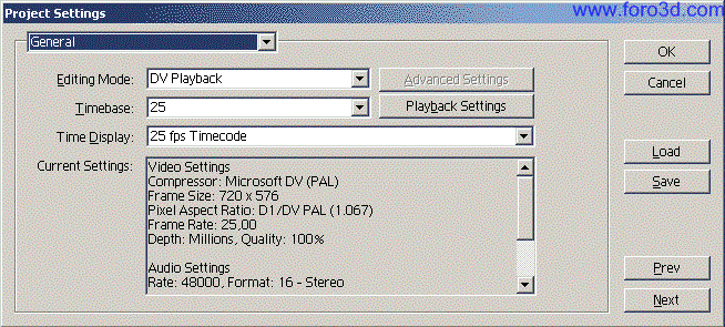

    2.1 general.
    center>.
    /center>.
    · editing mode: DV playbak (para trabajar con cámaras DV), avi for Windows o, de haber instalado los códecs, QuickTime.
    · time base y time display (base.
    De tiempo y visualización de tiempo): aunque *no* es lo mismo que los cuadros por segundo (fps o frames per second), no te compliques la vida y ajústala de la misma manera, es decir, 25 para pal. 29,97 para NTSC.

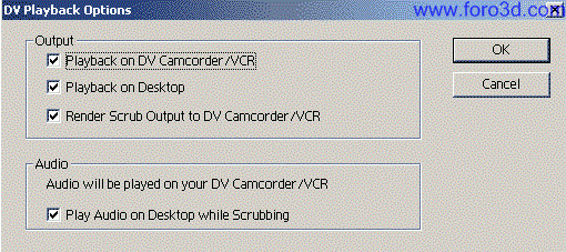

    · playbak settings (sólo para DV o tarjetas capturadora con salida televisión).
    center>.
    /center>.
    -output:
    nota: estas opciones afectan a la reproducción desde la línea de tiempo y no a la exportación, por lo que los ajustes que definamos en el proyecto serán los que Premiere usara para la calidad final.
    Lo primero que tengo que decir es que, en el caso de DV, para que esta opción funcione, tu videocámara ha de tener activada la función DV-in. Todas las videocámaras hacen esta función, pero las más baratas no la llevan activada de fabrica, aunque se pueden activar mediante algunos trucos (a tu.
    Cuenta y riesgo, por supuesto) consulta la página imagendv, com para más información al respecto.
    Para poder usar estas opciones con un vídeo, necesitas una capturadora con salida de vídeo compuesto.
    playbak on DV Camcorder/vcr (reproducir en una videocámara DV o vídeo): es lo que parece, para poder ver vídeo en una fuente externa, esta opción tiene que estar selecionada (lo esta por defecto).
    playbak on desktop (reproducir en escritorio): cuando la salida de vídeo está activada desde Premiere se ve la reproducción de la línea de tiempo en la.
    Pantalla de la videocámara o en un televisor. Si tienes seleccionada esta opción (playbak on desktop) el vídeo también se verá en el monitor del ordenador. El ordenador tendrá entonces que procesar dos señales, por un lado la que le manda fuera y, por otro, la que muestra en la pantalla del ordenador. Evidentemente doble trabajo supone doble probabilidad de verse mal. Cuando estés grabando el resultado final deselecciona esta opción para conservar recursos y si quieres ver el vídeo utiliza tan sólo la pantalla LCD de la videocámara o el monitor.
    render scrub output todo DV Camcorder /vcr (ver el resultado de los renders en la cámara DV/vcr): con esta opción mientras el ordenador hace el render de algo, por ejemplo, de una transición, un filtro, etc podrás ir viendo el resultado en el televisor o en la pantalla de la videocámara.
    -audio:
    Por defecto el audio se reproducirá en la fuente externa junto con el vídeo. Si seleccione además la casilla de abajo también lo oirás por los altavoces.
    Del ordenador. Sucede lo mismo que con el vídeo, dejas.
    Deseleccionada está casilla, consumirás menos recursos.

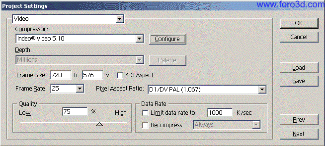

    2.2 video.
    center>.
    /center>.
    · compressor (compresor) aquí dónde elegimos el códec (compresor).
    Para trabajar en la ventana de construcción (repito, no para el formato final) mis recomendaciones son, o bien no usar (si tenemos espacio y el disco es.
    Rápido) o bien usar hufyuv o ligos Indeo con la opción quick compress activada. El botón configure (configurar) nos llevara al menú de configuración del códec que hayamos elegido, diferente en cada caso. Es adecuando que te familiarices con los parámetros de configuración en cualquier códec. Consulta el manual de primeros auxilios y compresión avi.
    · depth (profundidad, en este caso de color): menos colores significaran peor calidad de pre-visionado, pero mayor rapidez de cálculos. No todos los.
    Códecs admiten modificar esta opción.
    · frame size: a mayor tamaño, mayor tiempo de cálculo. Sea cual sea el destino final, usa como máximo el tamaño del vcd (352x288 pal, 320 por 240 NTSC) con la mitad de ese tamaño (176x144 PAL o 160 por 120 NTSC) se consigue una velocidad muy rápida a costa de una calidad notablemente.
    Reducida. (insisto una vez más, esta calidad es solo a la hora de trabajar, no para el resultado final).
    · 4:3 aspect ratio: recomiendo desactivar está casilla e introducir las dimensiones de nuestro vídeo de forma manual, tomando como base los tamaños de vídeo estándar, (ver tamaños de vídeo).
    · frame rate (velocidad de fotograma) aunque el estándar son 25 para pal, 29,97 para NTSC, una tasa menor supondrá mayor velocidad de previos. Hasta 15 frames por segundo (frames per second - Cuadros por segundos) no hay una notable pérdida.
    De calidad. (de hecho, la tasa de los dibujos animados es esa, de 15 cuadros por segundo) en cualquier caso, el valor del flujo de cuadros del proyecto ha de ser múltiplo par del flujo del vídeo con el que trabajemos.
    · pixel aspect ratio: d1/dv PAL o d1/dv NTSC en el caso de trabajar con vídeo DV. Square pixels (1.0) (píxeles cuadrados) en cualquier otro caso para evitar deformaciones. Ver relación de aspecto.
    · quality & data rate (calidad y flujo de datos) con algunos códecs (compresores avi) se activan estas opciones. Si marcamos limit data rate (limitar flujo de datos) limitamos el flujo de datos a la cantidad que le indiquemos. Si marcamos recompress always las partes del vídeo que superen ese límite, serán recomprimidas hasta no sobrepasar ese límite. En mi opinión, estas opciones no son muy útiles en nuestro proyecto puesto que buscamos rapidez y no perder el tiempo con compresiones y recompresiones.

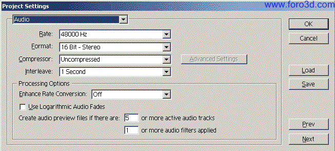

    2.3 audio.
    center>.
    /center>.
    · rate: frecuencia de muestreo. 48.000 Hz para DV / DVD, 41.100 Hz para vcd / svcd. A mayor frecuencia, más calidad de audio y más tiempo de procesado.
    · format: formato del audio. Para calidad CD, 16 bits-Stereo (doble canal) ocho bits-mono es el formato de menos calidad, menos espacio y más rápido.
    16-bits-Stereo el de mejor calidad, más espacio y más lento.
    · compressor (compresor) para acelerar la edición, lo mejor será dejar el audio sin compresión, a costa de aumentar el tamaño de los previos.
    · interleave (entrelazado) este parámetro define la frecuencia con la que el audio se carga en la memoria durante la reproducción desde la línea de.
    Tiempo: valores más alto requieren un menor acceso al disco duro para leer audio a cambio de un mayor consumo de memoria.
    · enhaced rate conversión.
    (Conversión de muestreo mejorada) si la frecuencia de muestreo del audio de los clips no es la misma que la del proyecto se produce una notable degradación de la calidad en el proceso de transformación. Desde este apartamos podemos elegir una mejora moderada de dicho proceso (god) o con la máxima calidad posible (best).
    · use Logaritmic audio fades.
    (Usar desvanecimientos de audio logarítmicos) por defecto, Premiere hace las transiciones de audio lineales. A través de esta opción podemos indicarle a Premiere que realice cálculos logarítmicos para hacer que las transiciones de audio suenen más naturales, a costa, como siempre, de una mayor tiempo de proceso.
    · create audio preview files if there are (crear previos de audio si hay).
    X or more audio tracks (x o más pistas de audio).
    X or more filters applied (x o más filtros aplicados).

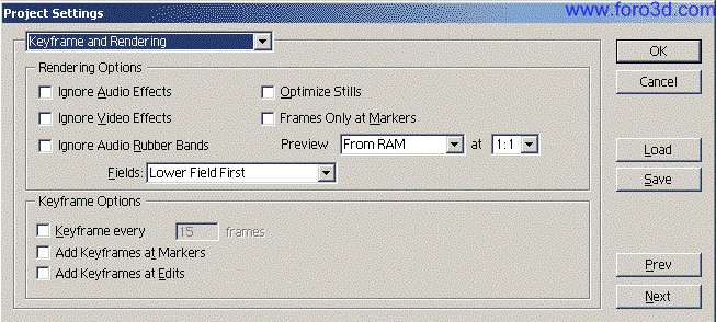

    2.4.1.
    Rendering options (opciones de presentación).
    · ignore video/audio effects.
    (Ignorar efectos de vídeo/audio) se ignoran los filtros de vídeo/audio a la hora de hacer la representación del vídeo.
    · ignore audio Rubber bands (ignorar tiradores de audio) no se representaran las transiciones de audio.
    · optimize stills (optimizar imágenes fijas) si incluimos una imagen que permanecerá congelada unos segundos, podemos indicarle a Premiere que, en lugar de calcular la misma imagen cuadro a cuadro, lo haga solamente una vez para todos los cuadros en los que aparezca esa misma imagen de forma continuada. Ésta opción es especialmente recomendable al hacer montajes fotográficos.
    · frame only at markers.
    (Representar sólo en marcas) con está casilla solo se representaran.
    Los puntos en los que hayamos incluido marcas.
    · preview.
    (Previos) (ver 4. Vistas previas).
    -to screen (a pantalla): con esta opción veremos los previos tal y como quedaran, pero en caso de que el procesador no pueda realizar todos lo cálculos necesarios en tiempo real, seguiremos viendo cuadro a cuadro el resultado final, pero la tasa de cuadros por segundo se verá reducida, en casos extremos de vídeos muy complejos, hasta 1 cuadro cada varios segundos.
    -to Ram (hacia la.
    Memoria Ram): los previos se muestran directamente desde la ventana de construcción 100% en tiempo real. La utilidad de ésta opción dependerá muy directamente de: la potencia de procesado del equipo, cantidad de memoria disponible, tamaño de pantalla y los filtros aplicados. Puesto que reproduce en tiempo real, si a Premiere no le da tiempo a realizar todos los cálculos necesarios se producirán saltos y/o degradación de la imagen.
    con las opciones todo.
    Scren y todo Ram podemos seleccionar 1:1, manteniendo las proporciones originales del vídeo, 1:2 para reducir la resolución a la mitad, y con ellos cálculos y tiempo de render, o 1:4 para reducir a un cuarto.
    -to disk (hacia el disco) los previos solamente se muestran en pantalla una vez que han finalizado todos los cálculos. Por tanto se calculan primero en tiempo-real y una vez finalizados los cálculos se reproduce el vídeo en tiempo real y con todos los efectos. Realizar los previos desde el disco tiene dos ventajas: por un lado, esos previos se quedan guardados, de modo que, si no acabamos la edición en una sola sesión, seguiremos teniendo nuestros previos para otra sesión. Eso a su vez supone la ventaja que, si exportamos el vídeo en el mismo formato que nuestro proyecto, no hará falta repetir los cálculos.
    · fields (campos): para esta opción tendremos en cuenta las consideraciones indicadas en 2.4 vídeo entrelazado (campos) / no-entrelazado y en 1.5field options (opciones de campo).
    Para vídeo con resolución inferior o igual a 288 puntos verticales, selecciona siempre no Fields (sin campos, o no entrelazado).
    Para vídeo DV selecciona siempre lower field (campo inferior o campo b).
    Para otro tipo de vídeo capturado con más de 288 puntos verticales depende exclusivamente de la tarjeta con la que fue capturado. Si no sabemos cómo capturó esa tarjeta el vídeo no nos queda más remedio que exportar de los dos modos (con upper field primero y luego con lower field) para averiguarlo.
    2.4.2 keyframing.
    (Cuadros clave).
    · keyframe every x frames (cuadro clave cada x cuadros) ver 1.3.3. Keyframes.
    · add keyframes at markers.
    (Añadir cuadros clave en marcadores) se añade un cuadro clave en los puntos del proyecto en el que hayamos incluido marcadores, independientemente de los demás cuadros clave.
    · add keyframes at edits.
    (Añadir cuadro clave en ediciones) añade un cuadro clave entre un clip y otro, independientemente de los demás cuadros clave.

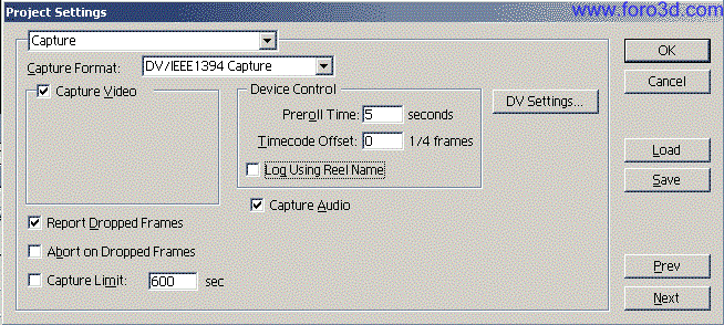

    2.5. Capture (captura).
    (Ver 5. Capturando con Adobe Premiere).

    Las opciones que podemos ajustar aquí son:
    -capture video (capturar vídeo).
    Si no la seleccionamos no podremos capturar.
    -device control (control del.
    Dispositivo) con éstas opciones definiremos cómo se.
    Comunica Premiere con la videocámara.
    · preroll time.
    (Rebobinado previo) especifica el tiempo que rebobinara la cinta.
    Antes de.
    Comenzar a reproducir el vídeo en el punto deseado. Esto.
    Se hace así para dar tiempo a la cinta a reproducirse a la.
    Velocidad.
    Adecuada y con el cabezal correctamente ajustado.
    · timecode offset.
    (Desfase de código de tiempo): normalmente no modificaremos esta.
    Opción, que corrige un posible desfase entre el contador de la.
    Videocámara y el de Premiere, lo que daría lugar a.
    Errores.
    En la precisión de los puntos de inicio y final de captura.
    · log using reel name.
    (Registrar usando el nombre del ) ver Batch capture.
    -dv settings (ajustes DV).
    · during preview.
    (Durante la vista previa).
    Preview video on desktop (ver vista previa del video en el ordenador).
    Muestra el vídeo en el ordenador durante las vistas previas.
    Preview audio on desktop (ver vista previa del audio en el ordenador).
    Reproduce el audio en el ordenador durante las vistas previas.
    · during capture.
    Muestra el vídeo en el ordenador durante la captura.
    Reproduce el audio en el ordenador durante la captura.
    -capture audio (capturar audio).
    Desmarcar si no queremos o no necesitamos el audio.
    -report dropped frames (avisar de la.
    Pérdida de cuadros).
    -abort on dropped frames (cancelar si se.
    Pierden cuadros).
    -capture limit x seconds.
    (Límite de captura x segundos).

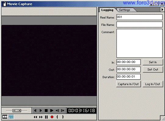

    5.1.3.2 movie capture.
    (Captura de película).
    Ésta será la opción que.
    Utilicemos para capturar vídeo. Puesto que nosotros ya hemos.
    Definido las.
    Preferencias y propiedades del proyecto, (ver 5.1.1.
    Ajustando las propiedades de captura del proyecto
    y 5.1.2.
    Ajustando las preferencias de captura
    ) aparecerá.
    Directamente la siguiente pantalla. En realidad, aparecerá.
    Seleccionada la pestaña settings (ajustes) pero como digo, ya.
    Tenemos definidas las preferencias y propiedades de la captura, de modo.

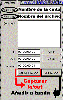

    Que pincharemos en la pestaña loggin y.
    Pasaremos directamente a la acción.
    Cuando capturamos desde una cámara DV tenemos varias formas de hacerlo:
    1. La más tradicional coincidiría con el modo de captura analógico y sería reproducir el vídeo en la videocámara y pinchar sobre el botón para iniciar la grabación y en el botón para detenerla, pero con una cámara DV, eso no mola.
    2. Desde Premiere podemos controlar la videocámara a nuestro antojo. Si alguna vez has editado vídeo con una mesa.
    De mezclas tradicional, esto te va a saber a gloria, porque te sentirás en casa. Podemos ir definiendo una serie de puntos in-out (inicio-fin) de modo que capturemos tan sólo que queremos y, además de una forma desatendida. Es decir, que como le indicamos a Premiere lo que queremos capturar y el maneja la cámara, no es necesario estar presentes durante la captura. Y esto no sólo es válido para un punto in-out (inicio-fin) sino que podemos definir todos los in-out (inicio-fin) que queramos. Antes de ver cómo hacer esto, echémosle un ojo a los controles de los que disponemos. Algunos son de sobra conocidos por todos, pero hay otros que quizás los veas en Premiere por primera vez.

    Una vez situado el vídeo en el punto de inicio deseado, pinchamos sobre set-in. Avanzamos la cinta hasta el punto de fin, y pinchamos sobre set-out.
    si solamente queremos capturar esos puntos es suficiente con pinchar en capture in/out.

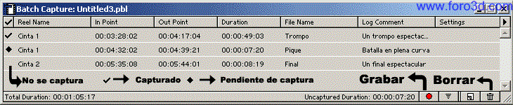

    Si lo que queremos es capturar diversos puntos de la cinta, entonces usaremos la opción log in/out (guardar in/out) y Premiere nos preguntara, al igual que con capture in/out un nombre de archivo (file name) y un comentario opcional, pero esta vez no lo hará después de hacer la captura, sino antes.
    Una vez indicado el nombre, aparecerá la ventana de tanda de captura en la que veremos los datos de la captura que hemos definido. La opción reel name (nombre de la cinta), que se define en la ventana de captura, es optativa y tan sólo sirve en el caso de ir capturando de diversas cintas por ir manteniendo un poco de orden y saber que es cada cosa. El procedimiento para el resto de puntos in/out es el.
    Mismo.

    Una vez definidos todos los puntos, hemos de pinchar sobre el botón de grabación de la ventana.
    De tandas (Batch capture) y Premiere nos dará un mensaje de aviso para que introduzcamos la cinta número 1 (por si hemos trabajado con varias cintas) le damos a aceptar y el resto del proceso se realizara automáticamente.
    Todos estos archivos, además de guardarse en el directorio que hayamos definido en las preferencias (ver 5.1.2.
    ) se añaden automáticamente a la ventana de proyecto (ver 1.
