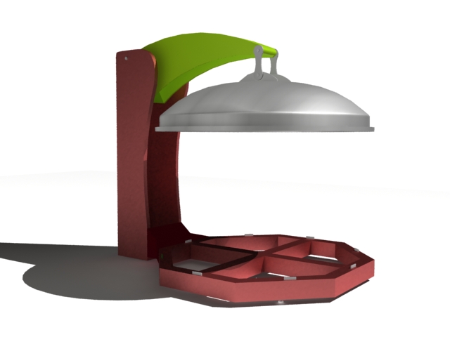

    Hola a todos. Estoy haciendo una máquina en 3d y quiero aplicarle una textura como de hierro pintado a unas partes de la máquina. Llevo ya bastantes realizadas, pero no quedo satisfecho con ninguna que he sacado.
    Me gustaría que me aconsejaran y me dieran alguna idea de cómo poder conseguir la textura de una pieza metálica pintada a mano y porque lo que llevo no parece muy real. (supongo que, sea por la textura).
    Lo estoy haciendo en 3dstudio y Vray. Si es real habría que ensuciarlo. Eso he leído muchas veces por el foro, pero claro si esta imagen es para un catálogo no podemos ensuciarlo tiene que estar limpio y nuevo.
    Bueno espero que me puedan ayudar. Les subo mi último render para que puedan ver la textura. Saludos.

    Se me ocurre ponerle un mix con diferentes texturas hasta que resulte lo que quieres. ¿Qué tipo de hierro es? En las texturas del 3ds Max vienen varios. Saludos.

    Solo hay un tipo de hierro, supongo que, sea un hierro mecanizado, un poco limpio de desbastes. O sea una pieza de hierro limpia como una plancha como ves para mecanizar y montar luego esas partes.
    El acero está bien conseguido, eso sí da el peguo, pero lo otro que creía que iba a ser más sencillo no sé.
    Lo mismo es la iluminación o algo, pero esta último le he puesto una iluminación HDRI para que la iluminación fuera un poco más atractiva. Se ha notado, pero la textura esa no termina de convencerme. Saludos.

    Hierro no solo hay un tipo, si no muchos, acabados del material, unos cuatos, y claro si es hierro pintado, no es el hierro lo que ves, es la pintura, puede ser de brillo, satinada o mate, si el acabado de la suprficie de hierro, me imagino que en verdad será acero, puede tener relieves o no, eso sería un Bump o un desplazamiento, la pintura es color, a elegir, reflexión y Glossy dependiendo si es brillo mate o satinada.

    Mira aquí a ver si te sirven algunos. (hay que loguearse, y no se tarda nada no te preocupes). http://www.vray-materials.de/. Saludos.

    Perolo, gracias por la web es muy buena, creo que he sacado un material que con algunas modificaciones se me asemeja más al hierro. Saludos.
