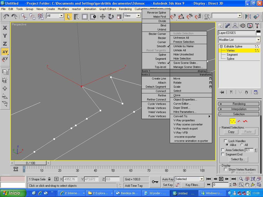

    Estoy seguro que son Splines generados en AutoCAD como polylíneas. A ver si esto ayuda.

    Pues por lo que se ve en la imagen ahora mismo están como smooth. Si el problema es que tú has dibujado líneas curvas en AutoCAD que te salen como rectas en 3dstudio, mírate los comandos revista y facetres y los parámetros de importación tal y como te salen en los hilos que antes hemos mencionado.

    Me parece que no nos estamos entendiendo Rebeca, yo dibujo polylíneas rectas en AutoCAD y cuando las paso a 3dsMax no puedo suavizar sus vértices con los comandos Smooth o Bézier. La imagen que he mostrado es justamente eso, por eso se ven los vértices formando ángulos o corners estando seleccionado en el modo smooth.

    Vamos a ver colapso, en la imagen que has publicado.
    Se ve claramente que tienes los vértices en smooth. Debes pasarlo a Bézier, después mover los nodos (que no se verán, pero están ahí) para cambiar la curvatura y una vez los tengas, pasarlo a Smooth de nuevo. Si el problema es que no ves los nodos, añade algún vértice a ese tramo, pasa los más cercanos a Bézier y a ver si así aparecen.
    Edito porque me acabo de coscar del sentido de tu pregunta, me resultaba tan raro que no había caído, claro, que tú has dibujado rectas, líneas rectas, y ahora las quieres convertir en curvas, de ahí la problemática, pues cómo se dice en mí pueblo de dónde no hay no se puede sacar el tema es que, si en CAD has dibujado rectas, siguen siendo rectas en 3dstudio. Si quieres pasarlas a curvas tendrás que redibujarlas o bien recurrir al truco sucio de añadir vértices como he explicado antes, pero vamos, que acabas antes si dibujas polilíneas curvas en AutoCAD.
