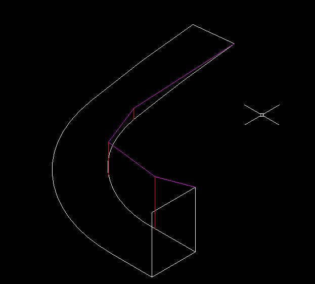

    Como hago esto? La magenta debería ser curva, pero es una 3dpoly recta (porque no se hacerla curva). Las blancas son la proyección en planta de la rampa, que va de 0 a 2.85 mts.

    Hazlo con Splines con varios puntos de control, una para adentro y otra para afuera. Haz una superficie reglada y ya está.

    Vaya. Tan fácil, me Marie porque estaba renegando con unas Splines de que me volvieron loco. Gracias.

    O un solido extruido, al que le metes el comando corte, seleccionando punto inicial (el alto), punto final (el bajo), y eligiendo el lado que te quedas). Saludos.

    Así te va salir una curva con un super contraperalte recto, para matarse. Al ser un giro de unos 90 grados+/-.

    Cierto, pero es otra opción para otro tipo de curvas más relajadas. Saludos.

    Sr floppy tiene razón, no es lo que buscaba el slice.
    Con el edgesurf logra bien. Gracias.
