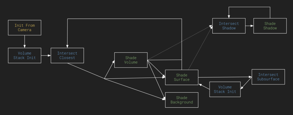

    Su primer objetivo fue validar la nueva arquitectura. Para ello, han implementado el prototipo de un nuevo kernel de GPU y nuevos algoritmos de programación para presentación por lotes y ventanas gráficas.
    Nombre:  prototipo-de-un-nuevo-kernel-de-gpu.png
Visitas: 932
Tamaño: 50.9 KB
    Hoy compartimos algunos resultados iniciales de rendimiento y publicamos el código para los colaboradores de Cycles.
    Hay disponible una presentación técnica para los desarrolladores sobre la nueva arquitectura, y el código se puede encontrar en la rama cycles-x en git.blender.org.
    Queda mucho trabajo por delante. Calculamos que pasarán al menos 6 meses hasta que este trabajo sea parte de un lanzamiento oficial de Blender.

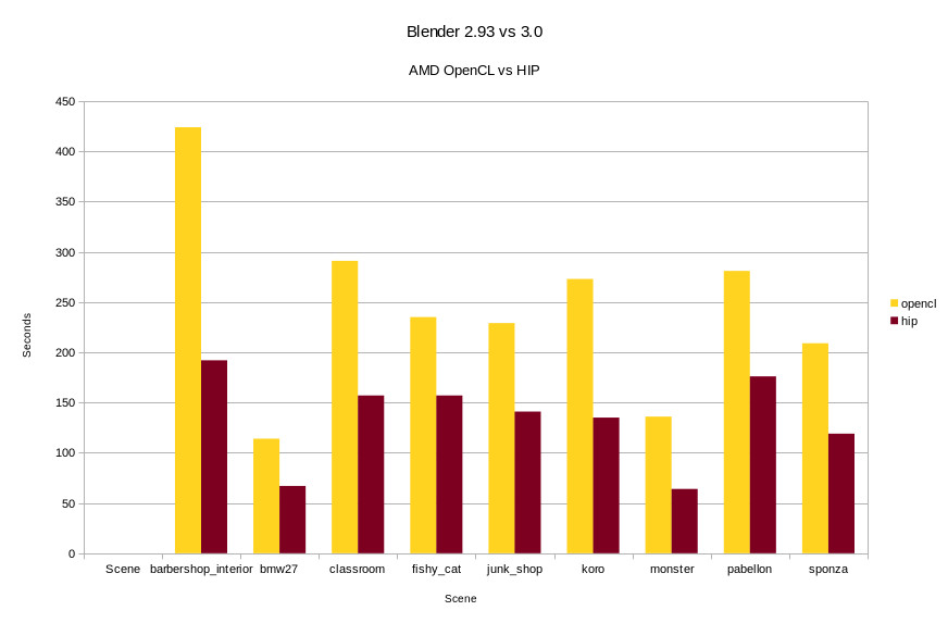

    Blender 2.93 vs Blender 3.0 en AMD
    Cycles X admite la representación por GPU en AMD y GPU Nvidia
    Si bien las compilaciones iniciales eran solo para Nvidia, las actuales admiten la representación por GPU en hardware AMD a través del marco HIP (Heterogeneous-computing Interface for Portability); que reemplaza al antiguo backend OpenCL de Cycles.
