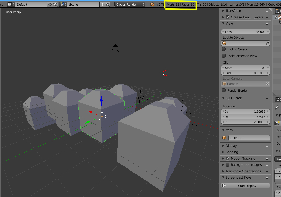

    No conozco si Unity tiene el mismo rendimiento que Blender, pero de todas formas, creo que la forma de planteárselo es con Instancias en Blender y creo que en Unity están los Prefab.
    Esto quiere decir que en Blender se puede duplicar un objeto, pero sin que esa copia ocupe nada, es un duplicado, pero instanciado.
    Y en Unity, se hacen Prefabs que luego se van cargando y si no me equivoco, es más o menos lo que he comentado antes.

    Mira los vértices que tiene esta escena.
