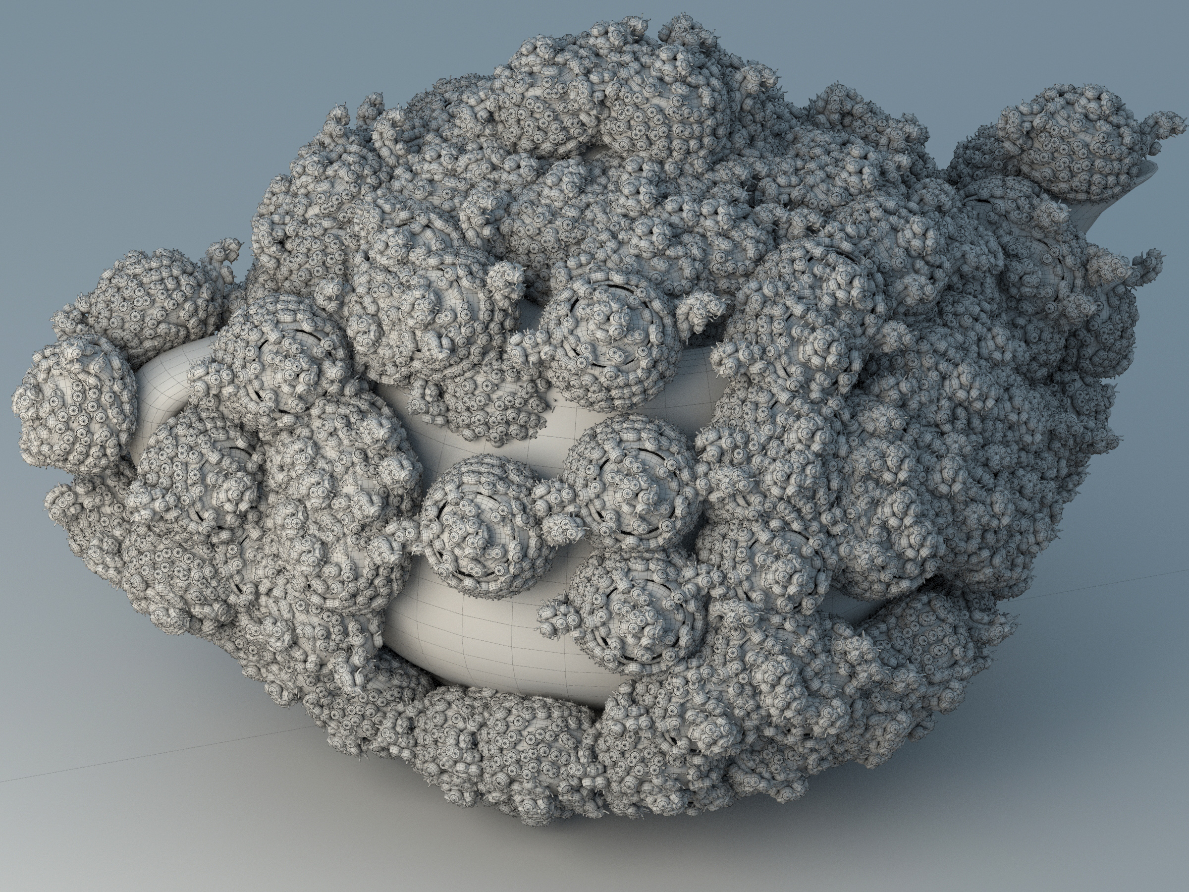

    Mas que el Vray Toon, que te saca los contornos y las aristas duras, que se hace por motivos estéticos. Supongo que, se refiere a ponerle un mapa Vray Edges en difusse de tu material blanco que te sacas los Edges del modelo, que se hace por motivos técnicos.
    En esta clase de preguntas es conveniente poner una imagen de lo que quieres conseguir.

    Dices esto, ¿no?
Nombre: Las_teteras_de_dadaa.jpg
Visitas: 13385
Tamaño: 2.11 MB
