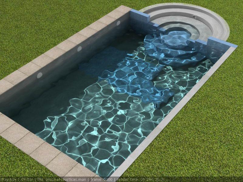

    Hace tiempo vi esta imagen en el foro, pero ahora no recuerdo de quien de vosotros es. El caso es que quiero conseguir un agua como esta y no sé nada de cáusticas. Algún alma caritativa que me guíe:

    Saludos esta es mi versión de cáusticas probé varios parámetros y opciones y esta es la que más me convenció, simplemente apliqué el material vraywater, configuré cáusticas de una y otra forma, deformé el plano y le di un MeshSmooth, la única aclaración que hago es que el fichero de la escena que subo no le puse el MeshSmooth solo ponlo y modifica la malla a tu gusto y verás cómo cambian las causticas.
    Y de paso espero críticas y observaciones de los compañeros.
    La escena está hecha en 3dsMax 8.0. Gracias.

    Es mucho más sencillo usar una luz en modo proyector con un buen mapa de cáusticas. Para ello existe un programa llamado caustic Generator, o algo así, que los hace de maravilla.

    Toñete el archivo.zip que has subido con la escena y el material parece que está dañada. A veces suele pasar al comprimir. ¿serías tan amable de subirlo de nuevo?
    +Gagui ¿tienes un render a mano de algún agua que hayas logrado con ese software? Saludos.

    Cierto Gagui, dicho generador de cáusticas da buenos resultados, ya corregí el fichero y envío un render del mismo. Por cierto, le dejé el MeshSmooth, saludos.
