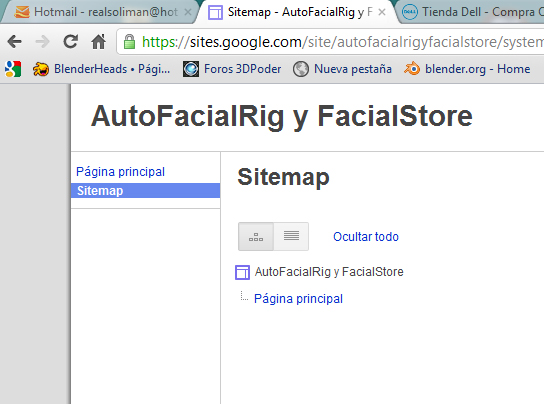

    Te comento, he recibido tu e-mail con el permiso para acceder al enlace. Comentarte, que las cuentas hotmail, el e-mail lo coloca como correo no deseado, por lo que tal vez sea mejor utilizar otro tipo de cuentas, por ejemplo, yo tengo en wanado una.
    Soliman@wanado.es.
    Segundo:
    Una vez detectado el correo y haciéndolo valido (deseado), puedo acceder a tu enlace, pero todo tiene ningún archivo para descargar, solo sale el texto, pero ningún archivo.

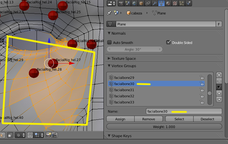

    La verdad Solimán no acabo de entender lo de que son liosas. Como preferirías que se llamaran?
    Me refiero a esto, hay algunas bolitas que no cogen bien los vértices, y entonces, me voy al vertex group.
    Al ser los nombres de los grupos diferentes, no se ha cual corresponde el controlador, por eso decía, que si se podría poner de forma, que al crear los grupos de vértices, fuera con el nombre de las bolitas (o hueso)
    Solo era eso, disculpa si no me expliqué bien, gracias de nuevo.

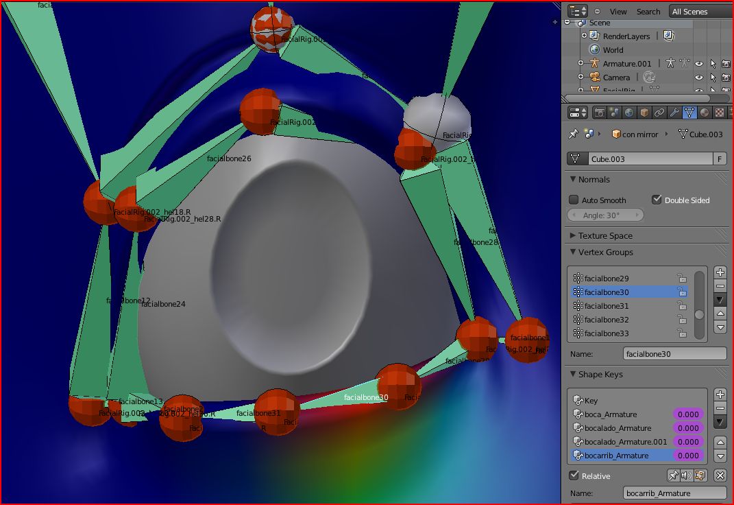

    Los vertex group no corresponden a los controladores, por eso no tienen el mismo nombre, los controladores no deforman la malla, haz visible la capa de huesos que está oculta y verás el hueso que equivale a ese vertex group.

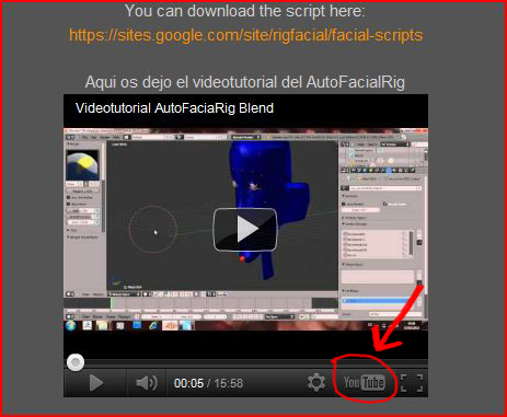

    Si lo ves pequeño el video en el blog y no puedes hacerlo grande, pulsa sobre YouTube y te envía al YouTube donde podrás maximizar.

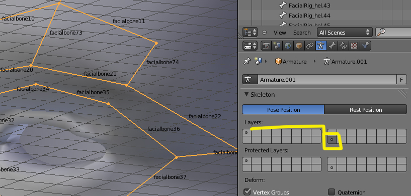

    Los controladores(esferas rojas) no se pueden pesar, esta desactivado el deform para que no actúen sobre la malla. Para pesar la malla debes ir a las capas de los huesos y hacer visible la capa que esta oculta, esos huesos que veras son los que hay que pesar.
