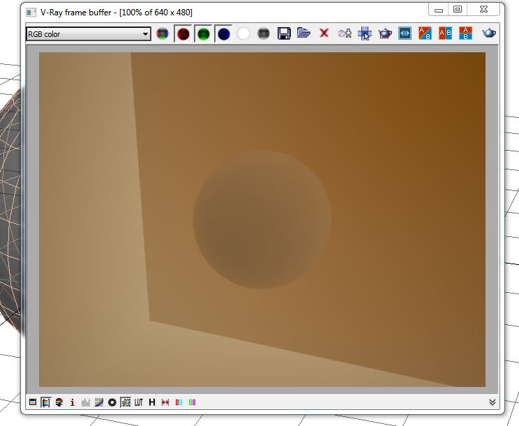

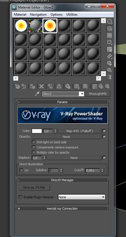

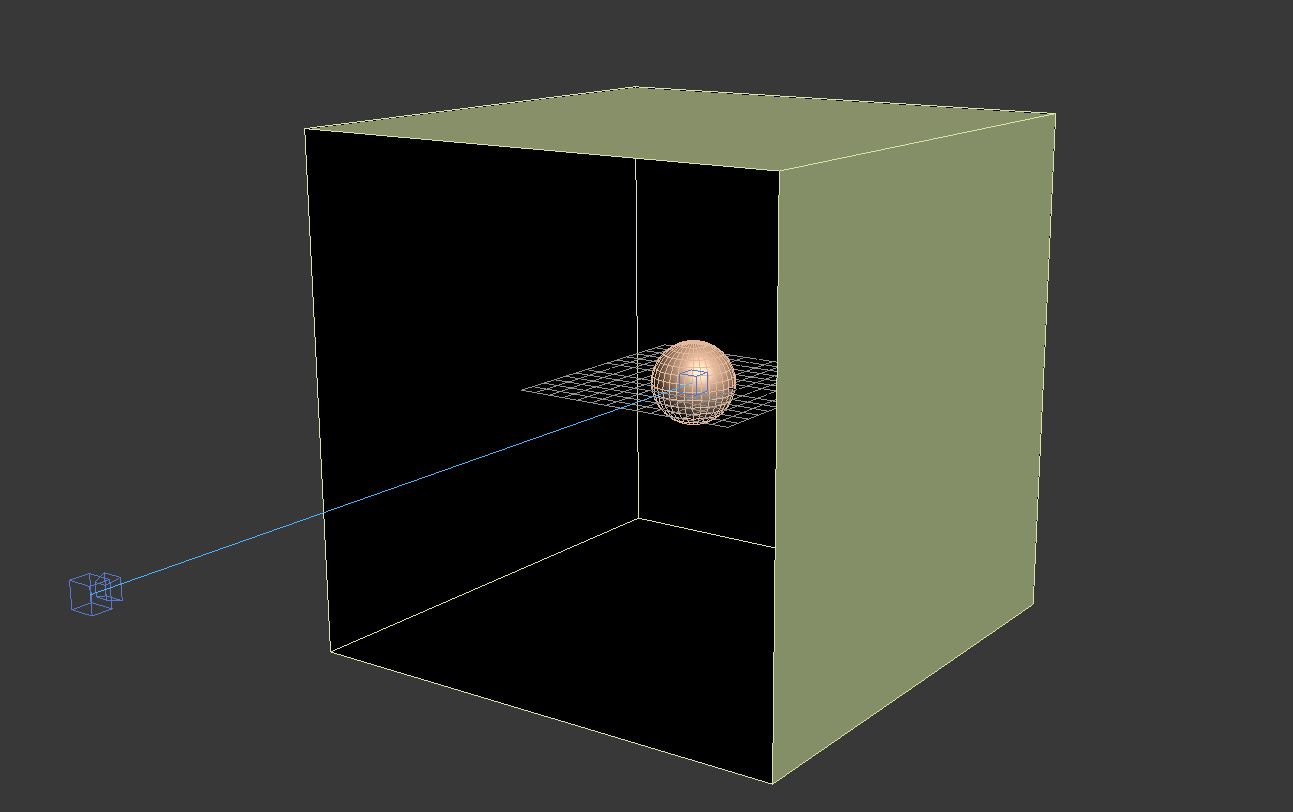

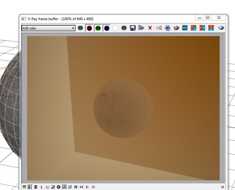

    Buenas. Te explico, pero que sepas que a lo mejor viene alguien de los que saben de verdad y me como mis palabras.
    1- Create una esfera y una caja. La caja la centras en la esfera y le quitas una de las caras.
    2- En el editor de materiales create tres materiales, el Glow, el glow2 y el Onyx. En el Onyx mete en el Diffuse el map que te trae el material.
    3- Create una Vray Cam y orientala.
    4- Aplica materiales. El Onyx a la esfera, y el Glow o el glow2 (o aplica uno o el otro) a la caja.
    5- Renderiza. Si ves demasiado oscuro, en el material Glow hay un multiplier para subir la intensidad de la luz. Si no ves dentro de la caja aplica un modificador normal para ajustar las normales.
    6- Debería estar. El Glow, y el Glow 2 son para que te des cuenta de cómo funciona el material, pero dependiendo de la luz de cada escena. Prueba, y me cuentas, a meter dentro de la esfera otra y aplicarle el Glow. Probablemente veas algo parecido a la muestra que acompaña el material. Un saludo.

    Me viene perfecto, hice lo que me dijiste y anda excelente el material. Gracias de nuevo y perdón por la molesta.
