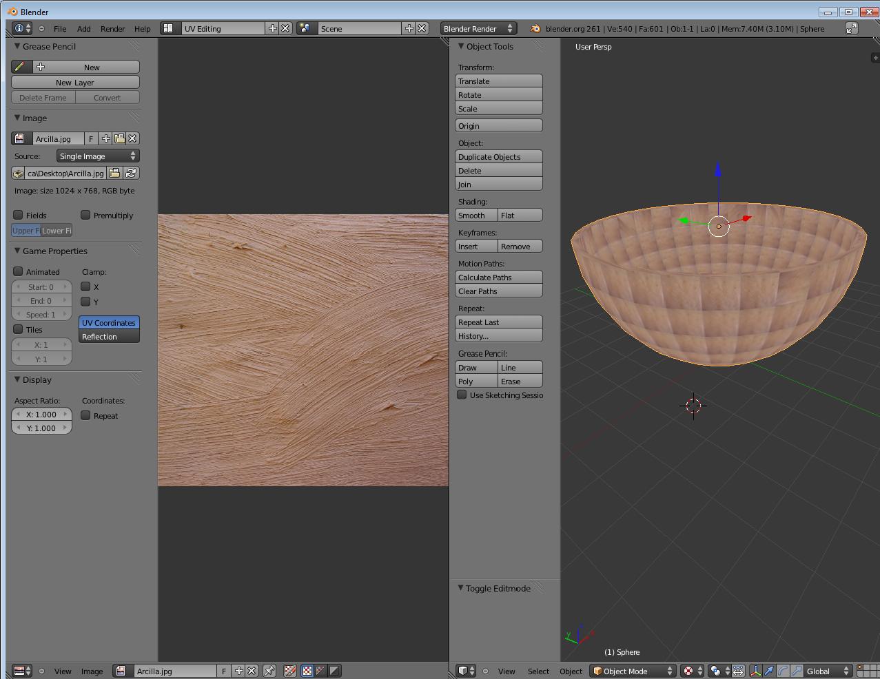

    Hola, quería saber si me podían dar algún tutorial o explicarme como le pongo texturas a un objeto de manera uniforme, cuando yo lo pongo se me aplican a las caras del objeto:
Nombre: Dibujo.jpg
Visitas: 958
Tamaño: 132.5 KB
    Yo quiero que esa textura se aplique ha todo el objeto y no solo a sus caras, desde ya muchas gracias.

    Seleccionas todos los vértices y presiona letra u. Tienes varias opciones. Un interesante puede ser projection from view, que sería viendo el objeto según la vista que tengas, en tu caso lo más seguro es que has seleccionado reset que sale en todas las caras, una vez la tienes bien puesta, recuerda que debes de tener activado el UV en el mapping.
    http://soliman25.pcweb.es/uvwmapping/uvwmapping.htm.

    Seleccionas todos los vértices y presiona letra u. Tienes varias opciones. Un interesante puede ser projection from view, que sería viendo el objeto según la vista que tengas.
    En tu caso lo más seguro es que has seleccionado reset que sale en todas las caras.
    Una vez la tienes bien puesta, recuerda que debes de tener activado el UV en el mapping. http://soliman25.pcweb.es/uvwmapping/uvwmapping.htm.
    Gracias ahora si lo puedo hacer bien.
