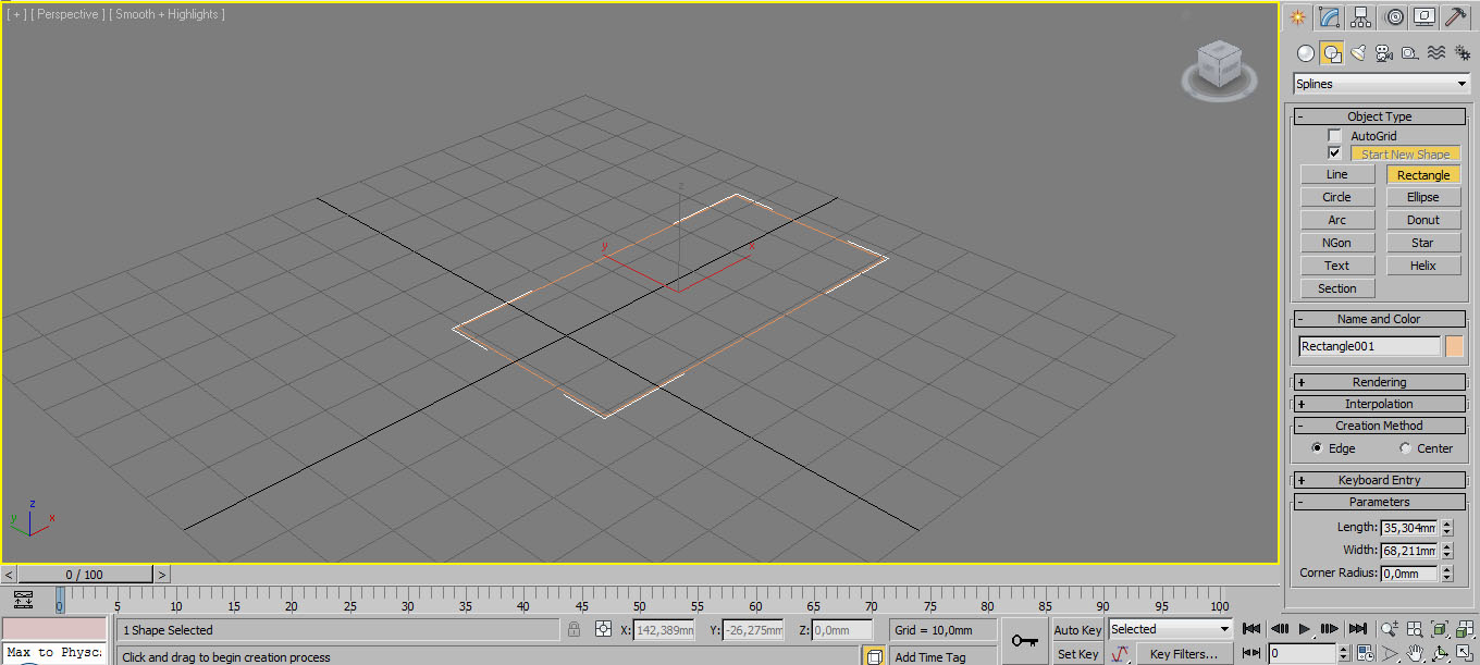

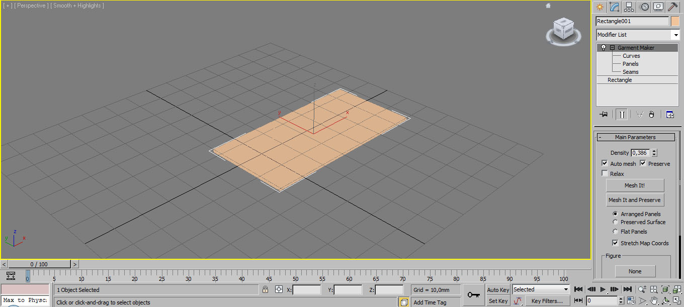

    El modificador Garment Maker si está en la versión 2012 de 3ds Max y max design, lo que pasa es que funciona con formas 2d planas (Splines, estc).
    Haz la prueba con un rectángulo desde el panel de create>shapes>Splines>rectangle, por ejemplo.
