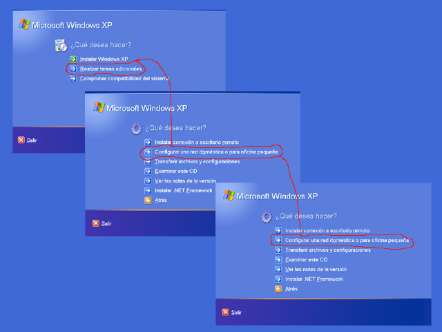

    Puedes probar, si tenéis, con el CD de Windows XP, al autoarrancar, en la ventana que sale, creo que dentro de otras operación o algo así, tienes un programa para que te configure el solo la red, prueba a ver si te vale, yo lo he configurado muchas veces así y nunca he tenido problemas.
    Posdata: adjunto imagen mejor. Vaya, lo que no he probado nunca es con Windows 95, pero yo creo que sí que ira. Saludos.
