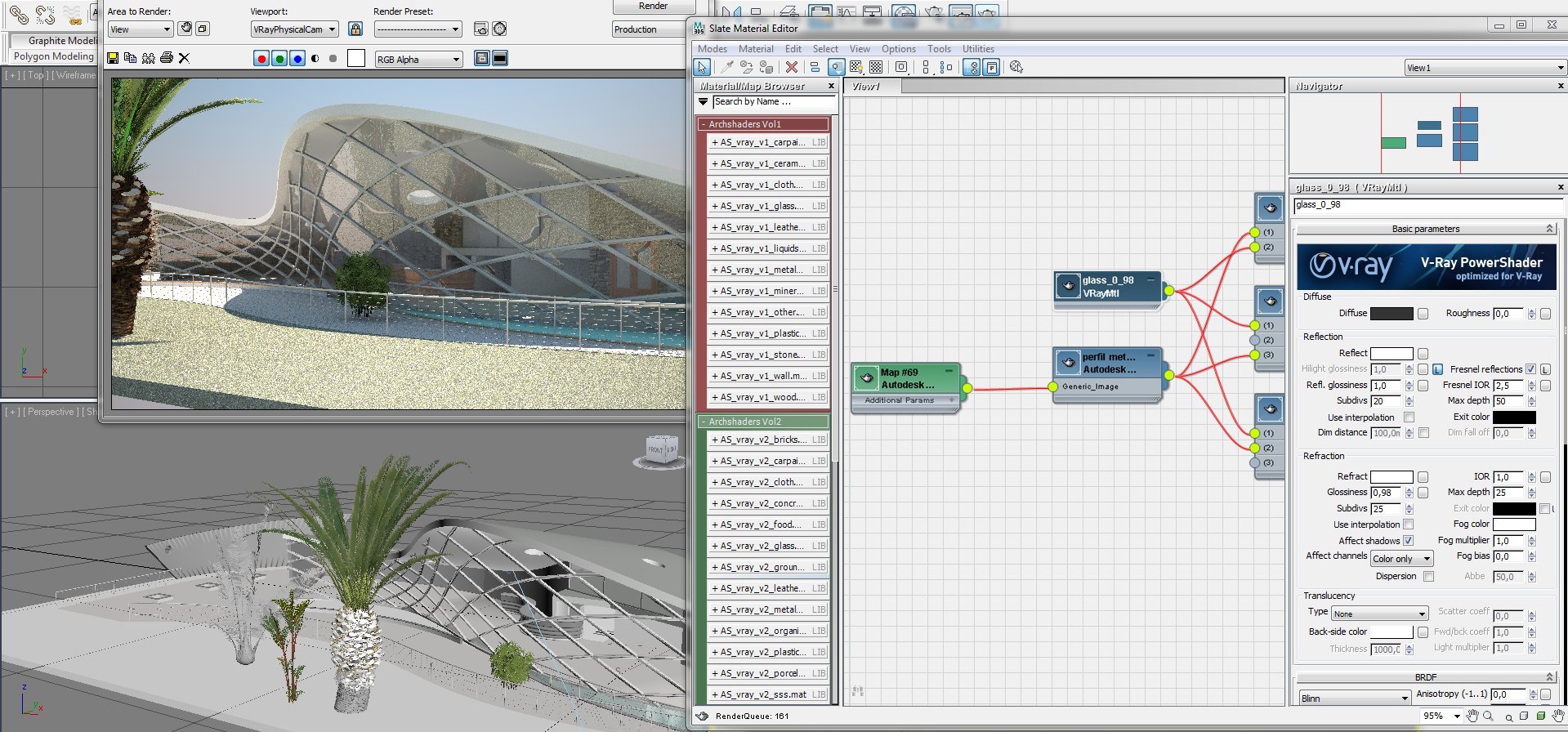

    Buenas soy nuevo en este foro y necesito la ayuda de ustedes. Resulta que hice un modelo en Revit y lo lleve a 3ds Max exportándolo como fbx. Lo estoy texturizando, pero tengo un problema con unos vidrios hechos en Revit con racionalización de superficies.
    En max le pongo un material vitreo de Evermotion o creado con Vraymat y el resultado son unos reflejos y transparencias horribles, se refleja y transluce lo que el programa quiere.
    Lo publico en modelado porque no creo que sea un problema de texturas.

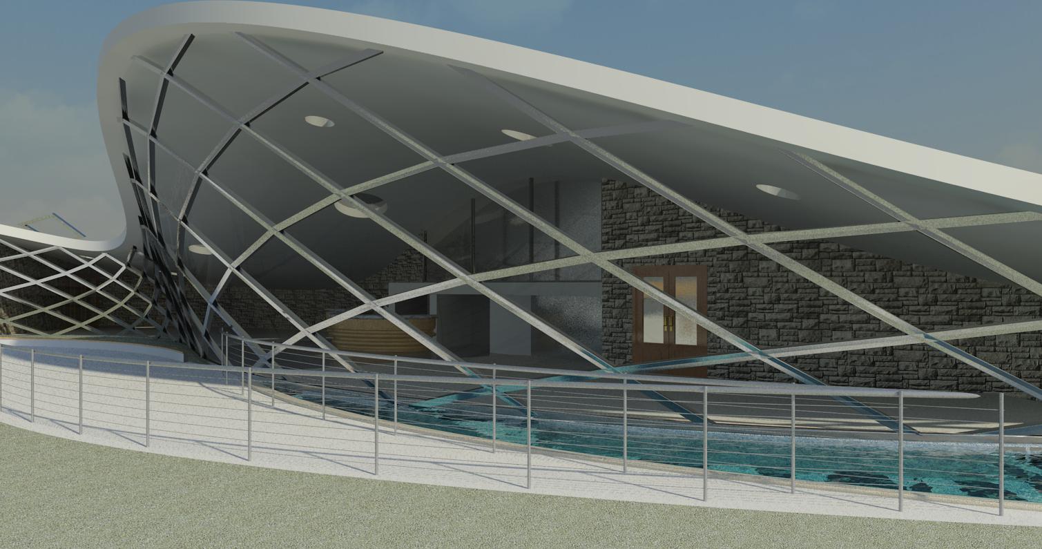

    Así se ve renderizado en Revit.

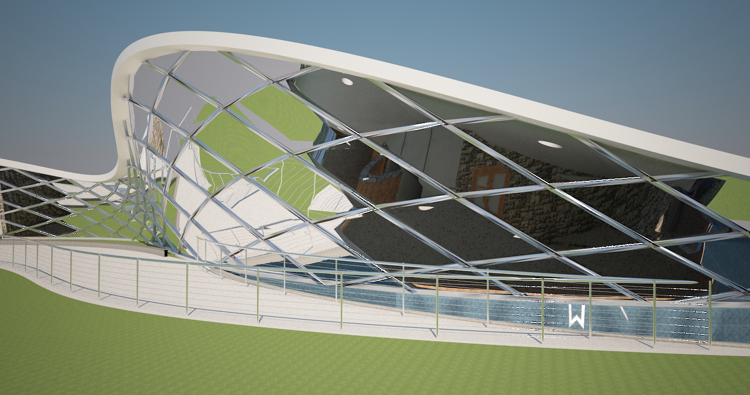

    Y así en 3ds Max con Vray 2.1.
Nombre: Vista 3D 2.jpg
Visitas: 5688
Tamaño: 749.7 KB
    Hay alguna forma de aplanar o suavizar esos vidrios?
    Les aviso que se poquísimo de 3ds Max. Yo modelo en Revit y ahora estoy empezando a renderizar en 3dsmax porque los resultados son mejores (aunque está imagen apenas le aplique algún material).
    Espero puedan ayudarme, muchas gracias. Saludos.
    Apr 2006
    2,391
    Suavizar en 3ds Max objetos importados de revit
    Vaya, sí, espantoso. Para controlar esos parámetros y que te quede igual que en Revit, haz lo siguiente: En la esfera (ranura) del material que has puesto en los cristales tienes dos parámetros claves: reflection y refraction: donde cada uno tiene un color negro llamado reflect y refract respectivamente.
    El primero controla el reflejo, es decir, todo lo que se ve reflejado en él. Lo controlas con el color ese negro. Abres y pones apenas gris oscuro a 20. Eso reflejara muy poco. Para quitar ese efecto culo de botella debes cambiar el IOR a 1.0, por defecto está en 1.6, es el que está a la altura del color negro de refract.
    Refract te da la transparencia. A mayor número, más transparencia. Prueba con un 160+/-. Jugando con estos dos parámetros puedes dar con lo que buscas. Lo mismo valen para hacer plásticos, metal, etc. Un saludo.

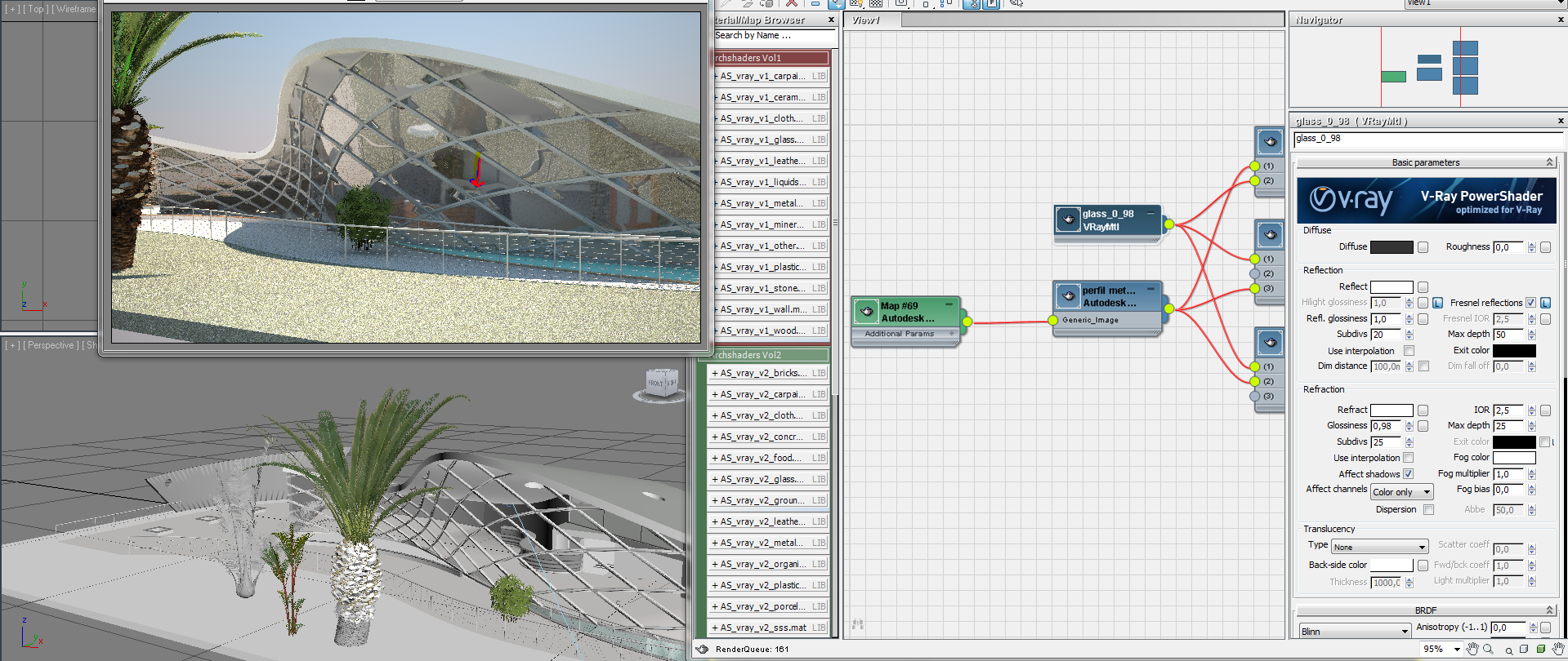

    Si al IOR le pongo 1 se le va toda esa reflexión fea, pero si le voy aumentando por ejemplo, 1.05 como me dijo ariakas empiezan a aparecer zonas con esa reflexión.
    Así como muestran las imágenes.
    Ior 1.0.
Nombre: ior100.PNG
Visitas: 1434
Tamaño: 1.65 MB
    Ior 1.05.
Nombre: ior105.PNG
Visitas: 926
Tamaño: 1.66 MB
    Ior1.333.
Nombre: ior133.PNG
Visitas: 1984
Tamaño: 1.71 MB
    A medida que subo el IOR (que lo puedo subir solo en refraction porque en reflection esta bloqueado) va aumentando la zona del reflejo de porquería ese y la intensidad es siempre la misma. Yo quiero un reflejo medio tenue, como para cuando haga un HDRI se refleje el cielo, nubes, etc. Ahí le puse unos árboles para ver el reflejo.
    En las fotografías pueden ver los settings del material.

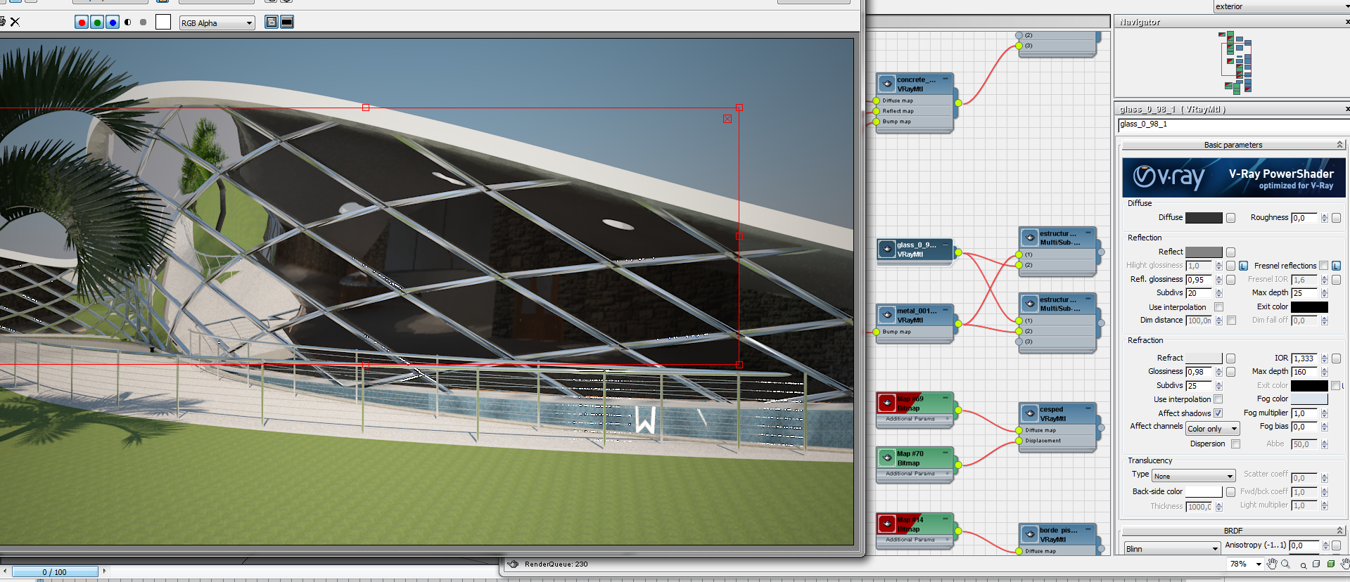

    Bueno el cristal era un plano, no tenía grosor así que, me fui de nuevo a Revit y le di 2cm. Si aumentaba el IOR en refraction aumentaba el reflejo, pero con deformación en las puntas de cada cristal, así.
Nombre: Captura1.PNG
Visitas: 1358
Tamaño: 1.09 MB

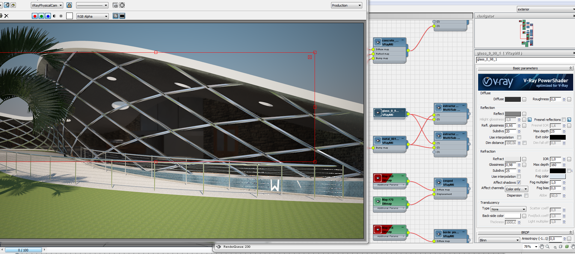

    Si lo dejo en 1 y aumento el IOR en reflection queda así.
Nombre: Captura.PNG
Visitas: 1225
Tamaño: 1.11 MB
    Igual al anterior, pero sin esas deformaciones. Los cristales están todos en posiciones diferentes por lo que cada reflejo debería ser distinto, pero igual no veo que quede muy bien.
    Tbc3d entendí bien poco lo que me dijiste del HDRI. Yo lo que hago es crear una esfera y le meto una textura adentro con auto iluminación. De dónde bajo esos HDRI map? De Dosch design no tengo nada, solo tengo texturas y objetos de Evermotion. Gracias por la ayuda que me están dando.
