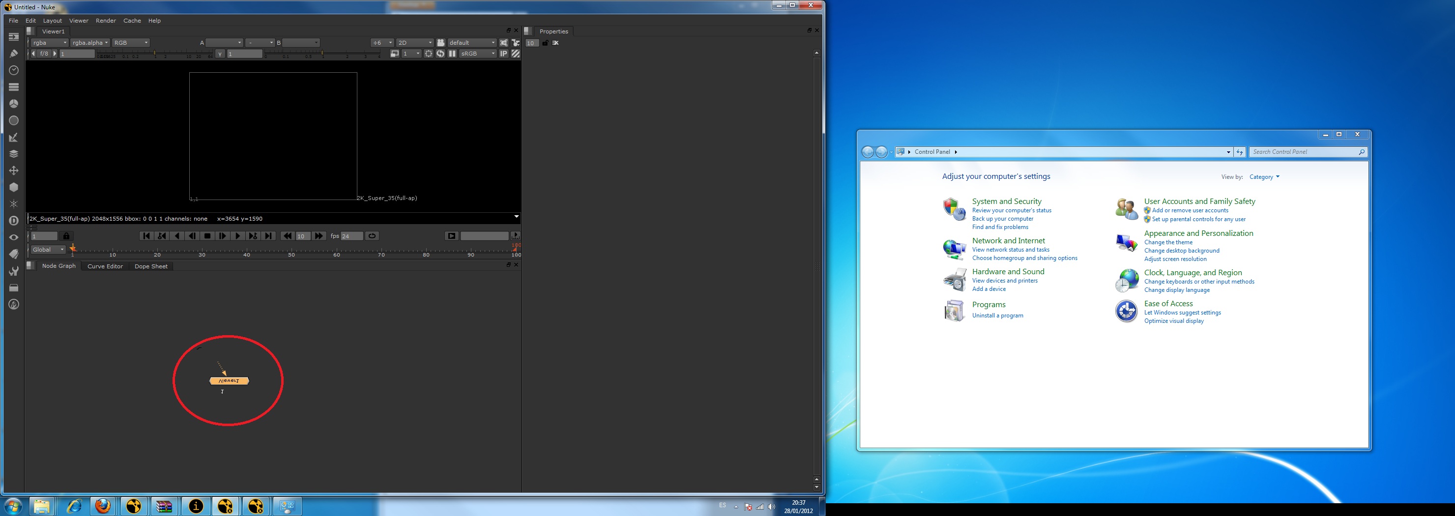

    Buenas, he instalado Nuke en mí equipo y todos los textos de los nodos salen al revés, ¿ha alguien le ha sucedido lo mismo alguna vez? Lo instalo en cualquier versión y me sigue saliendo así.
    Publico una imagen para que os hagáis una idea de lo que me sucede.
    Versión ple de la página oficial.
    Por cierto, Nuke y Mari no están en prefijos.
    ¿Alguien puede ayudarme?

    No conozco el programa, pero he hecho una búsqueda rápida por Nuke text upside down y en algún foro del programa comentan que puede ser un bug con la versión de 64 bits, que instalando la de 32 no pasa. Y que prueben con las últimas versiones, que van arreglando bugs.

    Gracias Mars, me autorespondo, he actualizado los drivers de la gráfica y funciona ahora correctamente. No entiendo el por qué, pero ya funciona. Gracias de nuevo.

    Si, efectivamente, soporte de the froundy, especifica que es problema del OpenGL de la tarjeta, he actualizado la tarjeta a OpenGL 3 y funciona perfectamente, así que, si a alguien le sucede ya sabe por que es. Un saludo. Javier.
