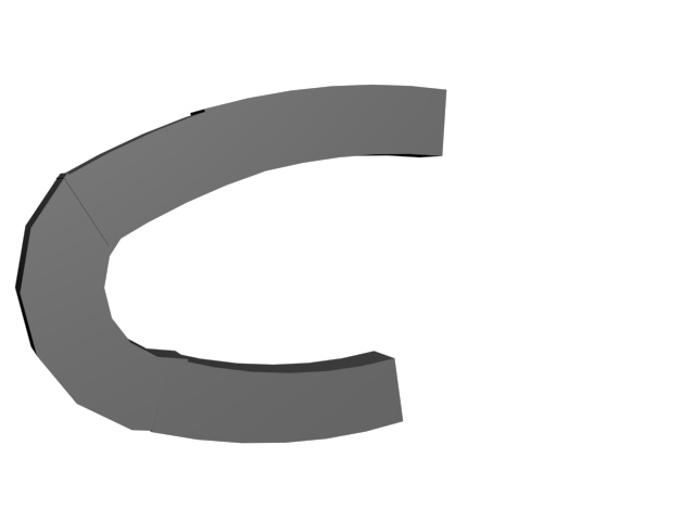

    Acabo de empezar con un proyecto con el 3ds Max y una de las cosas que más me fastidian son esas puntas cuando cortas o borras algo y necesito saber cómo suavizarlo.
    Por favor explicado para novatos.
    Posdata: os dejo una imagen:
Nombre: capturace.png

    Me parece que lo que necesitas es aplicarle el modificador TurboSmooth. Supongo que habrás convertido el objeto a edit poly. Si no es así: botón derecho y convert to edit poly. Luego en el panel modify abre el panel de modificadores y aplica el TurboSmooth. Para abrir el panel de modificadores pulsa donde señala la flecha de la imagen adjunta. Saludos.
