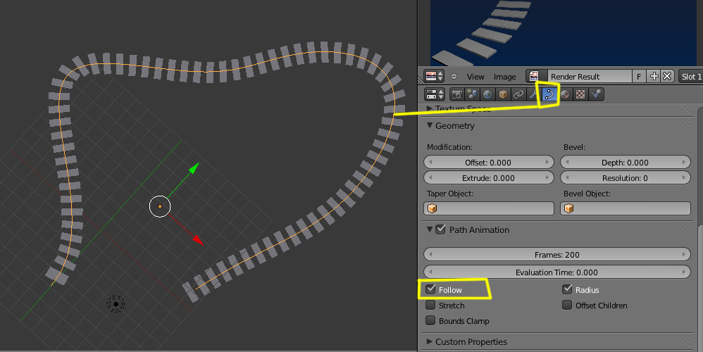

    En la curva (en este caso lo he hecho con Path) marcas la casilla follow, para que los dupliframes cojan la forma.
Nombre: Curva.jpg
Visitas: 3412
Tamaño: 214.6 KB
