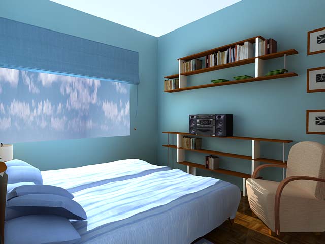

    Como endurezco las sombras de interiores?
    Pues principalpente un saludo a todos que semos unas máquinas. Bueno pues no consigo que en un interior en el que tengo solo un spot con sombra Vray que entra por la ventana y otra Vray Light en la ventana ya toque casi todo y no cnsigo que las entanterias den sombras duras en la pared. Siconsiguen ver la imagen me gustaría algunas critocas constructivas y saber que falta la ventana es opio, ok.
    La imagen se queda plana sin sombras.
    Thankss.

    1-yo no usaría un spot, usaría una luz directa (con rayos paralelos como los del sol).
    2-si tu spot tiene sombra Vray, desactibale la opción de sombra área, y ya verás que duras salen las sombras, o también puedes poner menos tamaño en la superficie (u,w) de la sombra área.
    3-por favor cambia el cielo, pon otras nubes.
    4-la cama te ha salido de p. M. Está muy conseguida.
    la marihuana es adictiva pero renderizar lo es más!
    Mar 2004
    675
    5
    5-ponle un marco a la ventana.
    que va aqui???......
    Mar 2004
    1,383
    6-dale espesor al muro.
    Si no puedo dibujarlo, no lo entiendo. (Albert Einstein)
    Apr 2004
    45
    7-el techo esta megablanco.
    8-(para mi lo más importante) el punto de vista de la cámara no tiene mucho interés, quizás mostrando más la cama.
    9-los cojines se ven un poco bastos.
    10-la persiana la vería mejor blanca o marrón (para jugar con los colores de la escena).
    11-la minicadena mata un poco la posible delicadeza de la escena.
    Todo críticas constructivas eh. Un saludo.
