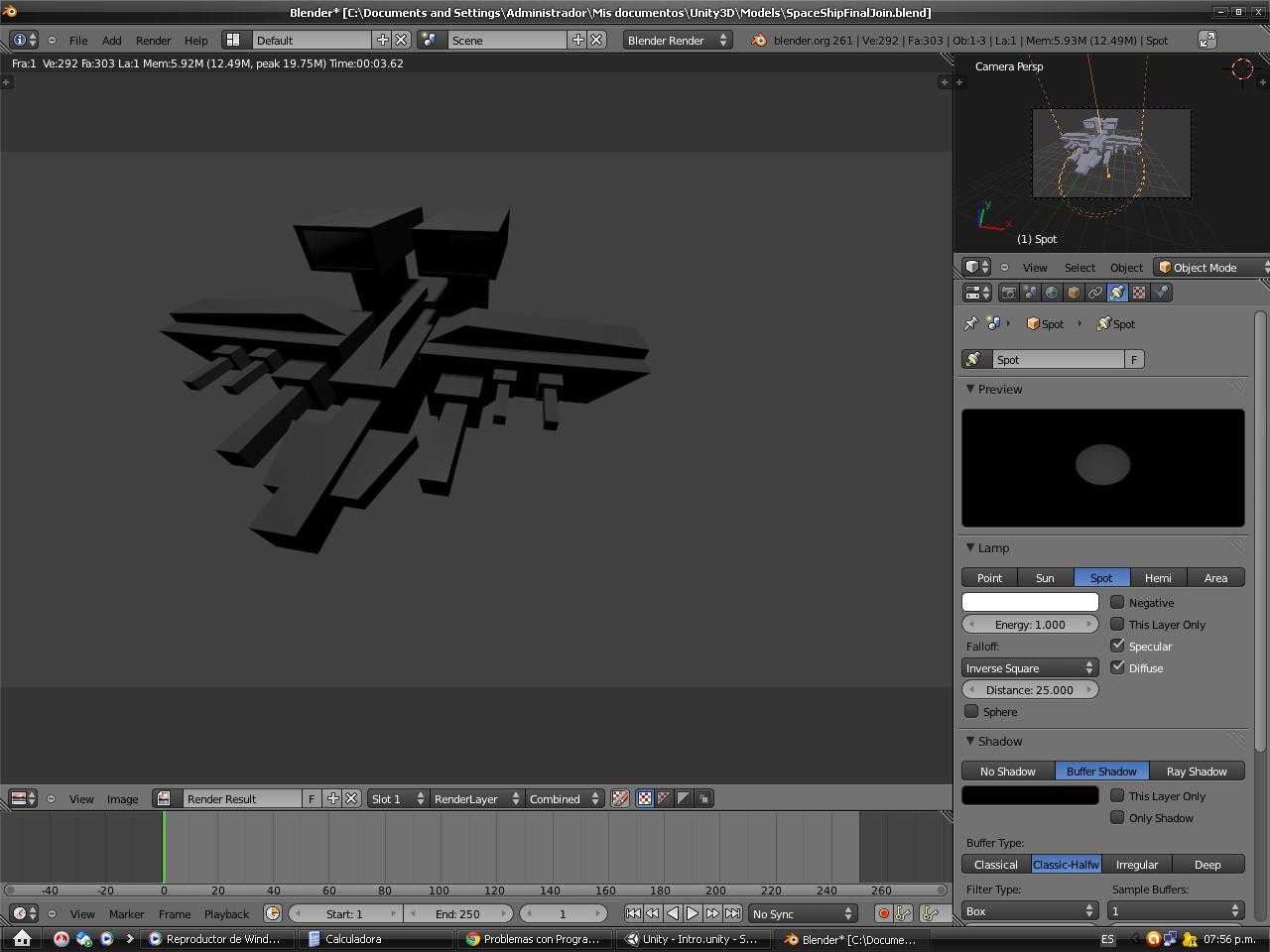

    Bueno, desde algunos días venia con la idea de empezar mi juego en Unity 3d, un excelente motor, pero veo que Blender me ha estado dando problemas, sea el formato con el que exporte, dejo con imágenes de los dos programas.
    Blender:
Nombre: BlenderError1.JPG
Visitas: 2111
Tamaño: 115.3 KB
    Así es como quiero que quede, sin suavizado, poly, no sé, me parece mejor, ya que es una nave.

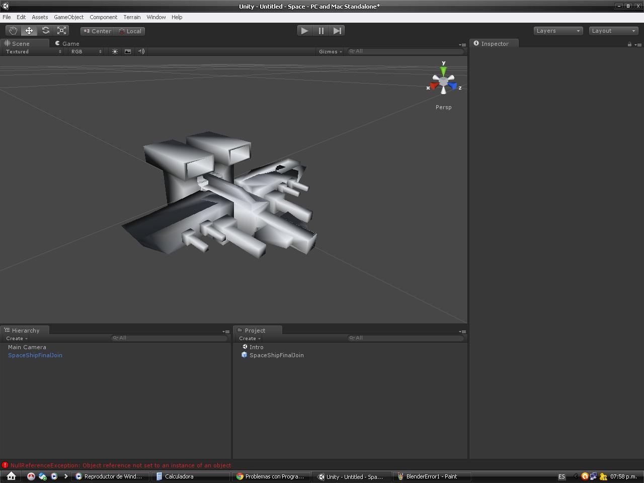

    Unity:
Nombre: BlenderError2.JPG
Visitas: 2073
Tamaño: 77.6 KB
    Al importarla, ya sea como FBX o 3ds, me queda así.
    Como puedo resolverlo?

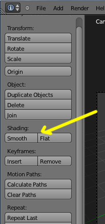

    En Blender, eso pasa cuando se le pone suavizado en lugar de plano. No sé si Unity tiene lo mismo, en Blender están los botones Smooth y flat. Si presionas, flat, se queda plano.
    Después de googlear un poco, descubrí que Unity auto-suaviza los modelos, pero hay una opción al importar para que qde plano.
    Oye, por cierto, como te pareció mi modelo 3d?
    Aquí lo encontré : http://answers.Unity 3d.com/question...ject-flat.html.
