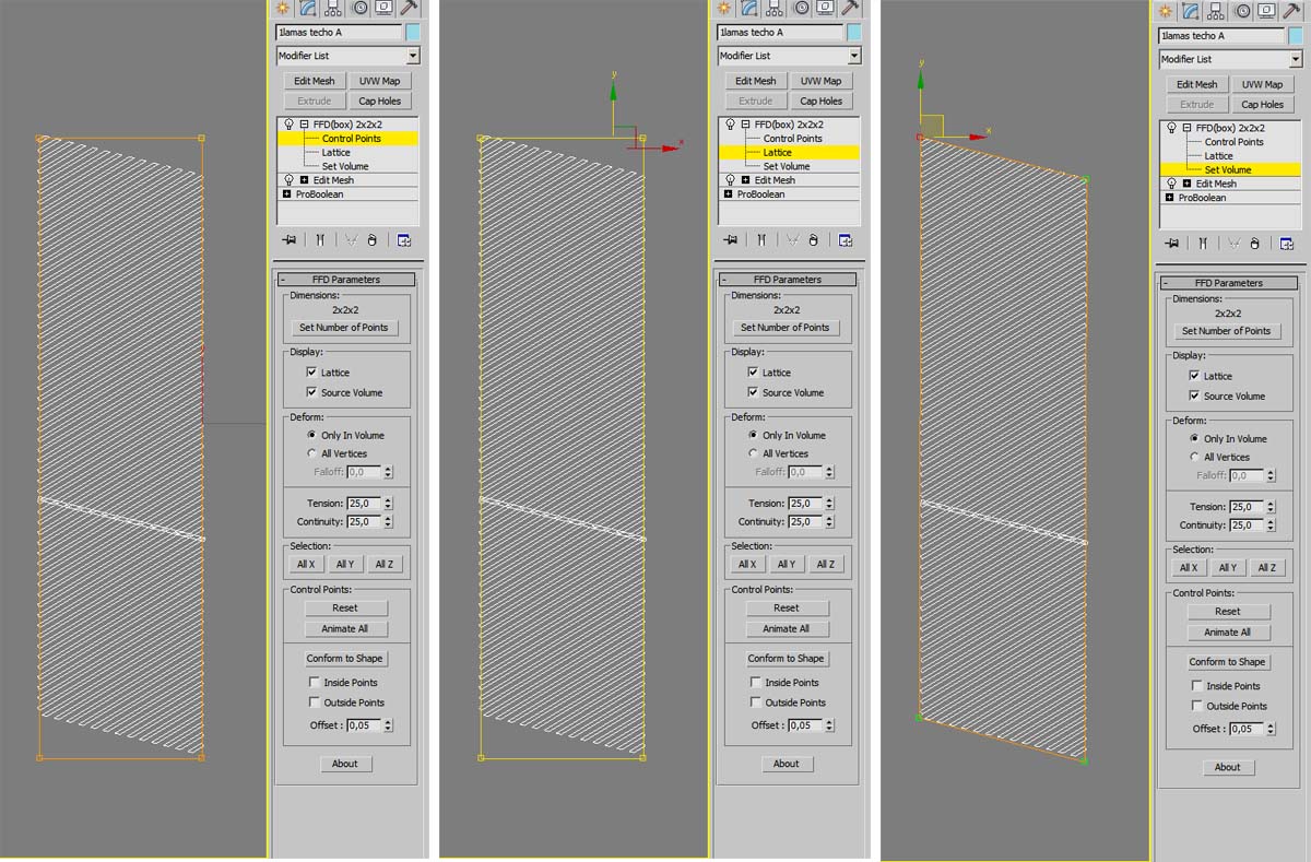

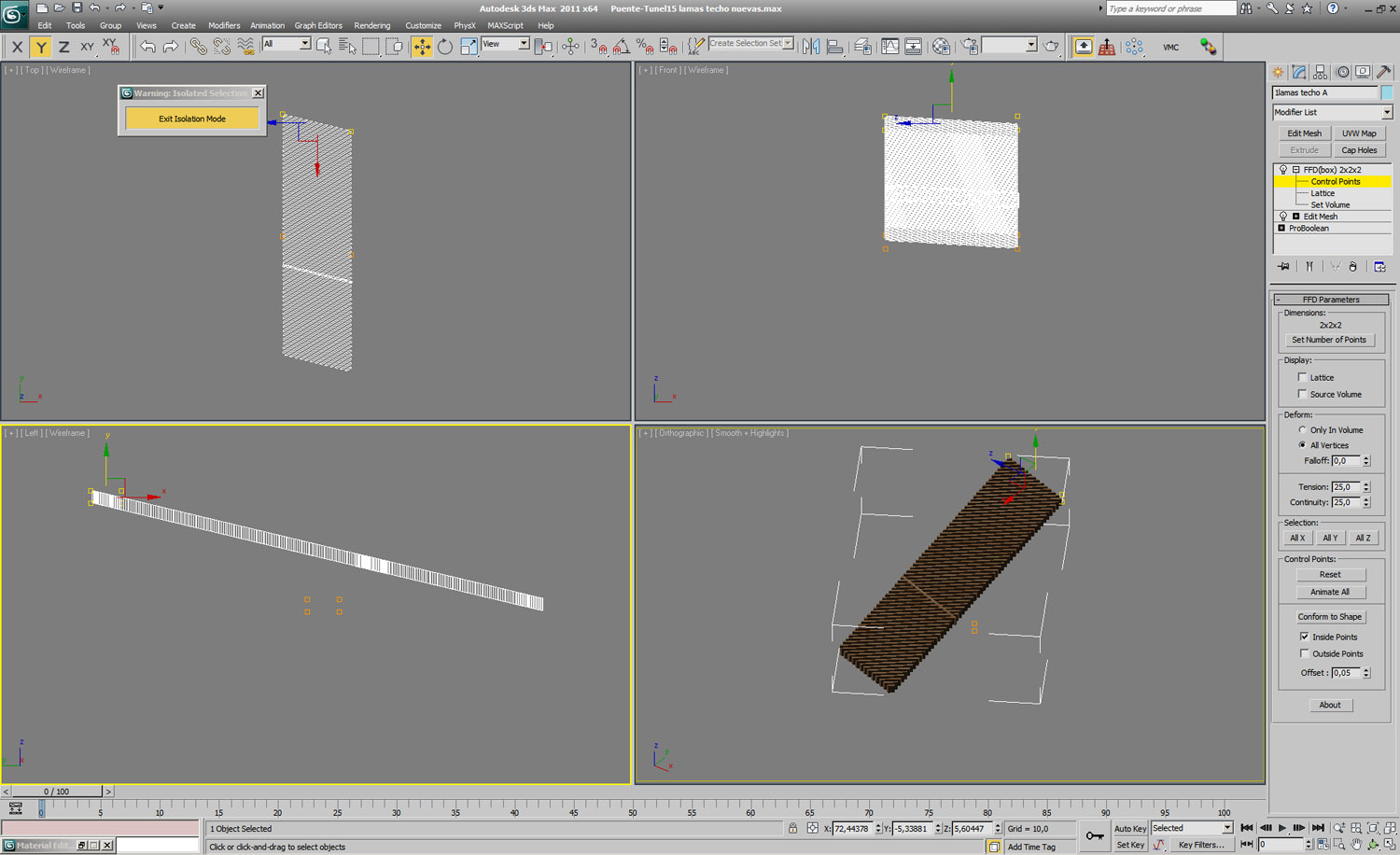

    Llevo rompiéndome la cabeza toda la tarde y no consigo saber que puñetas pasar con este free form deformer. Adjunto dos jpgs para explicar mejor el problema.
    Leo en la ayuda de max que al mover los vértices en set volume puedes ajustar el source lattice para adaptarlo a la forma inicial que quieras y así luego en control points poder mover esos puntos y deformar el objeto. Pero no es así.
    Como veis, modifico los puntos en set volume y no afectan al lattice. Incluso cuando desactivo en display lattice y source volume al manipular los controls points me coge como referencia el volumen inicial no el set volume que le he dicho.
    ¿Alguien sabe qué diablos pasa con esto? Estoy tardando horas en realizar algo que podía haber terminado ya.
    Vaya, o si alguien conoce otra forma de poder manipular el objeto de la imagen que adjunto en 4 puntos, pues bienvenido sea. Muchas gracias de antemano.

    Nada, no funciona. Incluso he hecho pruebas con un objeto creado nuevo, sin perrerías, y me da el mismo fallo. No lo entiendo. Al final he optado por hacer el trabajo con el fdbox con multitud de puntos y sin modificar el lattice. Bastante más engorroso y laborioso que mi intención original. De todas formas, me gustaría resolver el problema para futuras ocasiones. Gracias Vicente.
