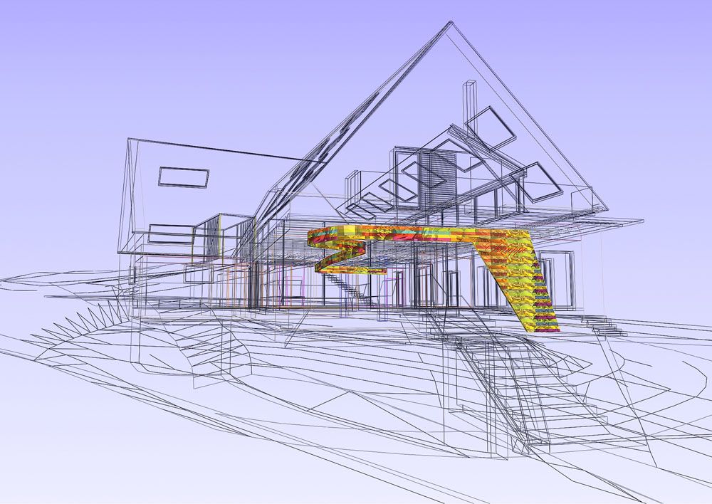

    Hola. Me gustaría saber si hay algún método por el que se pueden realizar renders de wireframe en Vray dejando alguna de las capas en mapeado normal, tal y como os muestro en la imagen que adjunto.
    Esto lo he hecho a la chapuzas, o sea, render completo de la escena en Scanline forzando el wireframe, y otro render apagando todas las capas y dejando solo la que me interesa mostrando su mapeado.
    Luego en Adobe Photoshop y ale, para casa que llueve.
    Lo pregunto por si me interesa hacer una animación alrededor de la Masía, pero mostrando solo el panel que cuelga del techo, el que muestro en la imagen.
    Venga un saludo.

    Si usas materiales estándar, basta con activar wireframe en todos menos en los que utilice la capa que quieres dejar entera. Los materiales Vray no sé si tienen opción wireframe (ahora mismo no lo tengo instalado). Saludos.
